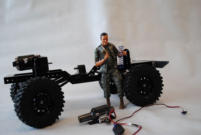

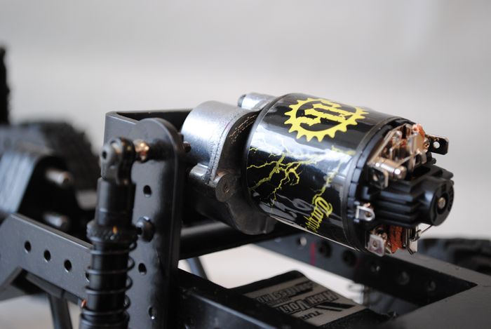

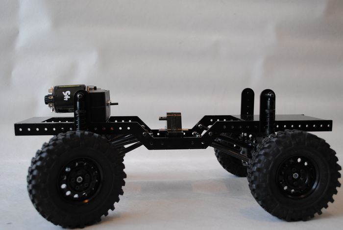

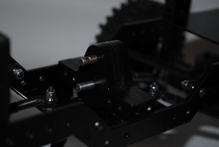

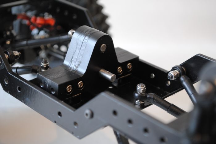

    Heute Morgen habe ich mir mal den Antrieb zur Brust genommen. Das Verteilergetriebe sitzt in Chassis Mitte auf den Getriebeplatte, Getriebe und Motor habe ich über der Vorderachse platziert. Um die Getriebe-Motoreinheit zu befestigen, habe ich mir einen Motorenhalter aus 3mm Alu gezimmert. Dieser Halter wird mit vier Schrauben an den Dämpferbrücken befestigt. Nun wären die Antriebswellen an der Reihe, die sitzen aber wohl auf einem eingeschneiten Flughafen fest. Confused
    … to be continued …

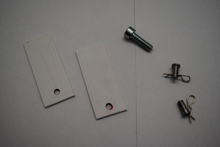

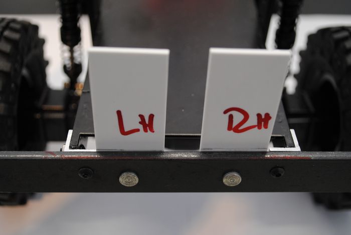

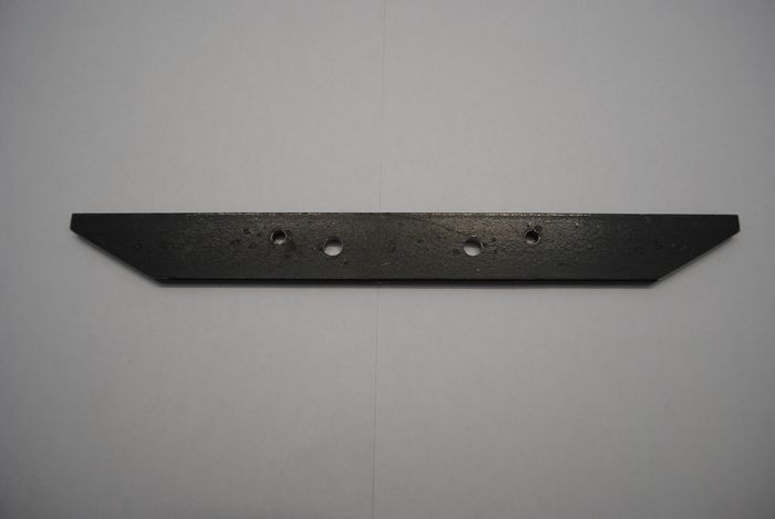

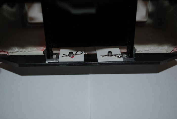

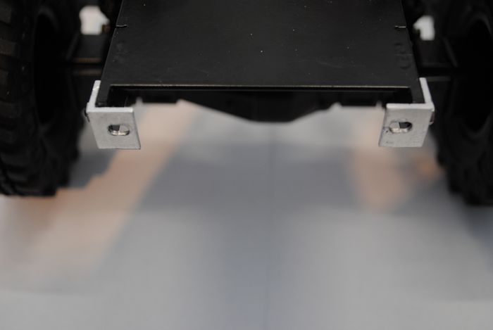

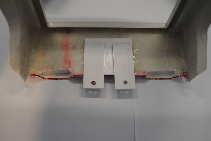

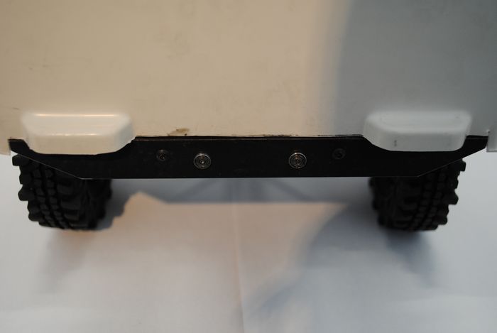

    Bevor ich mich richtig an die Karo macht, wollte ich erst die Karohalterungen feritg haben. Hier zu brauche ich die hintere Stossstange. Also habe ich die zuerst gefertigt … wie es sich gehört in richtiger LandRover-Manier, und zwar aus massivem 3mm starkem Stahl.
    Mit Winkeln wird die das Teil ans Chassis geschraubt.
    Damit ich hinten die Karo richtig gesichert habe, verwende ich Bolzen mit Splint. Leider hatte ich grad kein passendes Rundmaterial zur Hand, so habe ich halt M6 Schrauben in die Drehbank gespannt und daraus die Bolzen gemacht. Die Zwei ABS-Streifen werden in die Karo geklebt. So verbindet der Bolzen das Chassis fest mit der Karo.

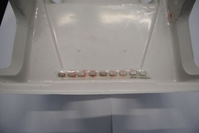

    Vorne habe ich mich mal für die Supermagnet-Variante entschieden. Da die Karo bei diesem Auto nicht ganz so schwer werden soll, denke ich dass das reichen könnte. Wenn nicht wir halt wieder umgebaut.

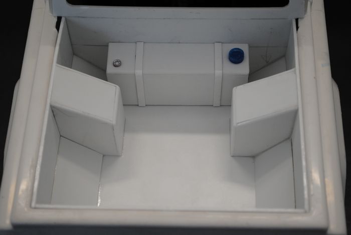

    Kurzes Update.

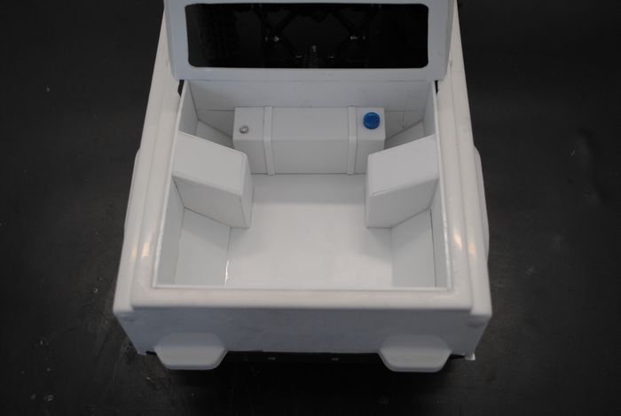

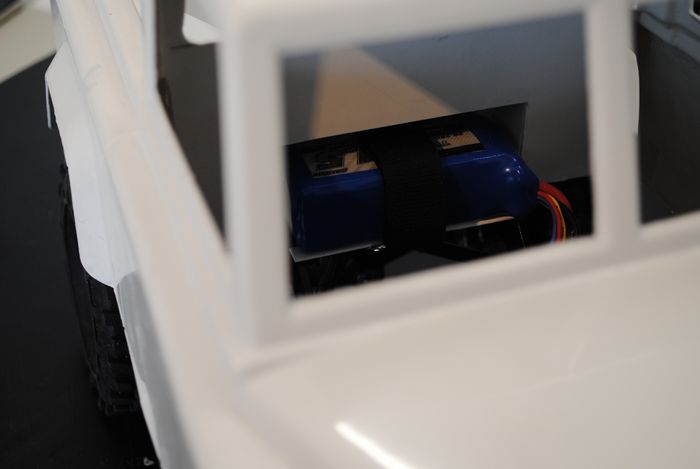

    Ich habe nun mal die Pritsche gebaut. Hier musste ich Kästen bauen, um die Dämpferbrücken zu verstecken. Der Boden der Pritsche habe ich an den Seiten schräg hoch gezogen, damit die Räder beim Einfedern und Verschränken genügend Platz haben. Den Benzintank habe ich an die Rückwand der Kabine gesetzt. Er kaschiert den Ausschnitt, den ich für den Lipo machen musste. Nun muss ich die ganze Sache noch sauber verputzen und verschleifen.
    Ok, ich gebe zu, es ist nun nicht die ästhetische Meisterleistung des Jahres 2010 Embarassed . Aber wie Eingangs beschrieben, lege ich hier mehr Wert auf Performance im Gelände als auf möglichst scaliges Aussehen … wobei … sehr viele 1:1 „Spass-Trialer“ (vor allem aus Osteuropa) werden genauso spartanisch aufgebaut …
    … to be continued …

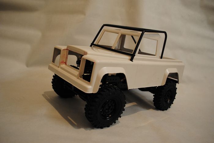

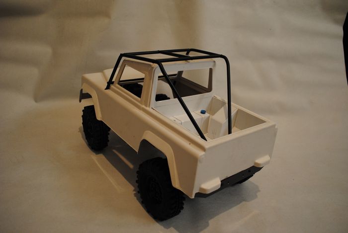

    Klitzekleines Update … der Überrollkäfig.
    Dieses unscheinbare Ding hat mich nun einen Tag beschäftigt. Der erste Versuch war mit 8mm POM Stäben. Das war nix … schlecht zu biegen, brüchig nach dem Bohren, zu wenig schlagfest (vor allem bei den kalten Temperaturen). 2. Versuch … 6mm Alu. Festigkeit ok, aber was ich da optisch abgeliefert habe war ne Frechheit … ab in die Tonne. Versuch drei … wieder mit 6mm Alu, geschraubt, so lass ich das jetzt erst mal. Hinten ist der Käfig über die Schrauben auf dem Chassis abgestützt, die Karo ist also entlastet.
    … to be continued …
