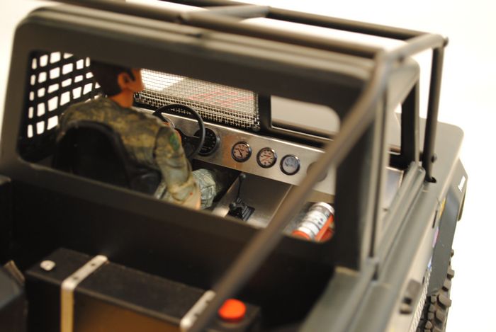

downhiller Globaler Moderator
Verfasst am: 20.01.2011, 19:22 • Titel: |

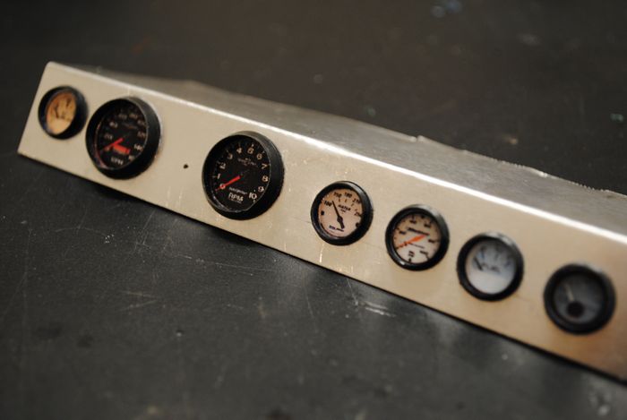

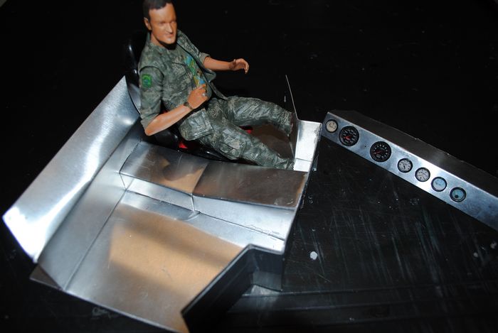

Hier geht’s auch wieder etwas weiter. Das spartanische Alu-Cockpit in Rennsportoptik kommt langsam voran. Die Anzeigen hab ich mal selber gebastelt. Auf dem Laserdrucker ausgedruckt, mit PictureGlue wasserfest gemacht und 2 Edding in die Drehbank gespannt und die Ringe für die Armaturen abgestochen … fertig.
Ach ja … und der gute Quentin musste noch Amputationen über sich ergehen lassen …
Balu der Bär Offroad-Guru
Verfasst am: 21.01.2011, 17:48 • Titel: |
Immer wieder schön, wie lang hat es gedauert bist du auf die Idee mit dem Edding gekommen bist? _________________ Asso B4 FT
Xray M 18 Pro
Modellfreunde Rheinhessen
http://www.mfr-morschheim.de/ |

haetschgern Pisten-Papst
Anmeldedatum: 04.01.2010 Beiträge: 343 Wohnort: Schweiz
Verfasst am: 21.01.2011, 18:32 • Titel: |
Sorry aber wie ging das mit den Edding genau? |
Verfasst am: 22.01.2011, 06:37 • Titel: |
haetschgern hat Folgendes geschrieben: |
Edding in der Mitte zersägt, Innereien rausgenommen, in die Drehbank gespannt und die Ringe für die Armaturen abgrstochen (gedreht) _________________ Kommt auf die dunkle Seite der Macht ... wir haben Kekse |
Verfasst am: 22.01.2011, 13:16 • Titel: |
ah du hast Ringe raus geschnitten
Sorry habs zuerst nicht verstanden...
Coole Idee |

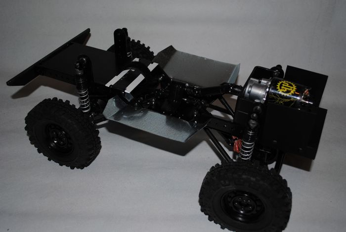

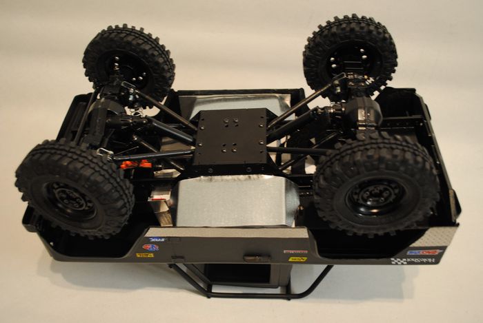

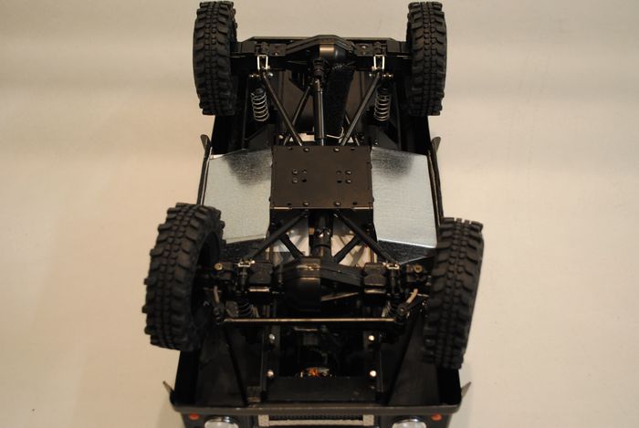

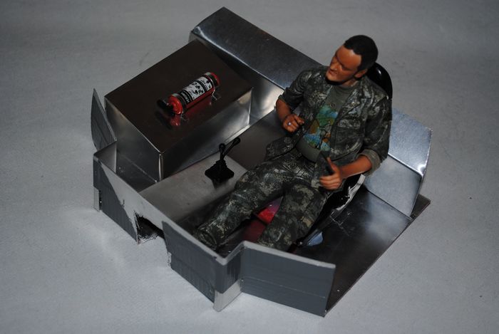

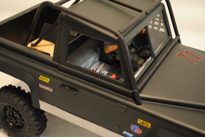

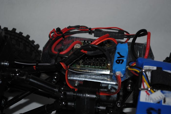

Verfasst am: 22.01.2011, 19:29 • Titel: |

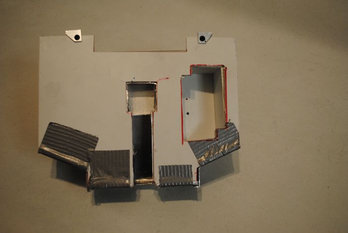

Heute habe ich mich weiter dem Cockpit gewidmet. Genauer gesagt habe ich Platz geschaffen für die Elektronik. Da ich die Ladefläche abgesenkt habe, ist dort kein Platz. Wegen dem Verteilergetriebe hat es auch in Chassismitte keinen Platz und unter der Haube sitzt Motor und Getriebe. Bleibt eigentlich nur die Beifahrerseite im Cockpit. Hier kommt ja eh kein Sitz rein.
Also. Als erstes habe ich mit Blech zwei Plattformen am Chassis geschaffen, die zugleich auch gerade den Unterboden darstellen.

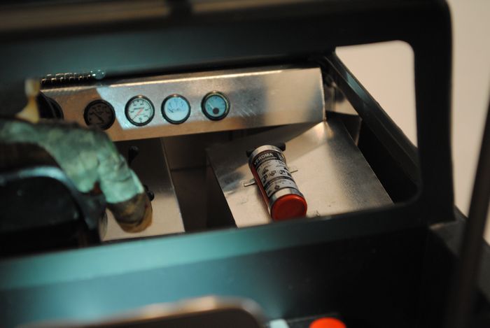

Auf die rechte Platte kommt das ESC. Da ich gegen oben etwas Platz brauche, habe ich die Cockpit-Bodenplatte mit einem rechteckigen Loch versehen.
Um dieses Loch abzudecken bekam das Cockpit dort eine Haube aus Alu und als Deko einen Feuerlöscher. Auch als innere Türverkleidung habe ich Alublech verwendet.
So, das wars wieder mal für heute …

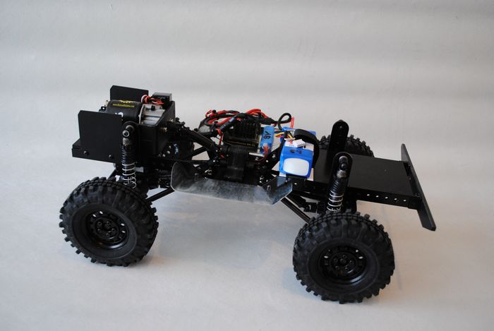

Verfasst am: 23.01.2011, 12:57 • Titel: |

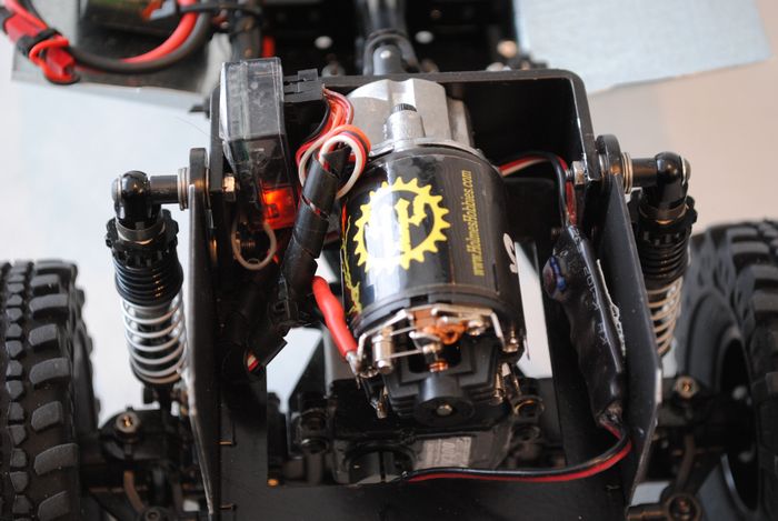

Bevor ich die Karo definitiv auf das Chassis anpassen kann, wollte ich erst die Elektronik verbaut haben. Nun bekam ich von meinem Hoflieferanten die Mitteilung, dass sie die Lieferung des Reglers hinauszögert. Anscheinend hat es der Herr Holmes nicht so eilig seine Regler unters Volk zu bringen. Wie auch immer … ich mochte nicht mehr warten. Nun habe ich mal den wasserdichten HH aus dem TTC genommen und ihn in den Landi gebaut. Wenn ich dann den neuen Regler bekomme, schraube ich den dann in den TTC … sind ja dieselben Regler.
Nun ist also die Elektronik drin. HH TorqueMaster BR-XL Regler, CC-BEC, Turnigy HighVoltage VH300 Servo ( laut Manual 26.9kg an 8.4V / 38.4kg an 12V ), Bulldog Windenregler und ein SR3100 Empfänger. $
Unter dieser Abdeckung ist also nun Regler, BEC und Kablerei verstaut. Alles passt wunderbar und ist bei aufgesetzter Karo nicht zu sehen. So mag ich das.
Nun war es auch an der Zeit, mal das Fahrwerk unter diesem Prototyp-Chassis zu testen. Dämpfer habe ich Proline verbaut mit Stock Federn und 40ziger Dämpfer Öl. Keine Vorspannung, keine Begrenzung. Das Fahrwerk arbeitet sehr gut und reagiert auf kleinste Unebenheiten. Die Verschränkung finde ich sehr passend … noch mehr und es wäre nicht mehr realistisch. Für mich stimmt das so. Hier ein kurzes Video um zu zeigen, wie sich der Kleine über zwei versetzte Bachsteine schleicht.
http://www.youtube.com/watch?v=5NximDNLTzU
Daniel N Offroad-Guru
Verfasst am: 23.01.2011, 14:26 • Titel: |
Ich finde vor allem hinten könnte er nen tick mehr Verschränkung vertragen. ansonsten super  |
