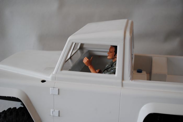

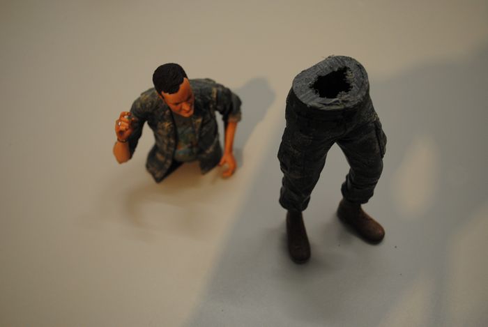

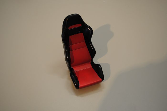

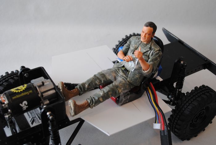

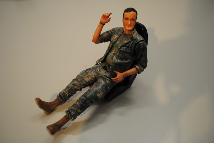

    Da dieser Landi eher einem 1:1er Sport-Trialer gleichen soll, kommen natürlich Schalensitze rein auf denen sich der Fahrer auch richtig festschnallen kann.
    Quentin hat es aus lauter Freude über seine Sitze förmlich zerrissen … oder war das meine Säge Twisted Evil
    … wie auch immer, der Herr sitzt gut. Ich denke aber, ich muss Quentin noch die Knie brechen, dass dann im Auto auch alles passt … wir werden sehen … Rolling Eyes
    … to be continued …

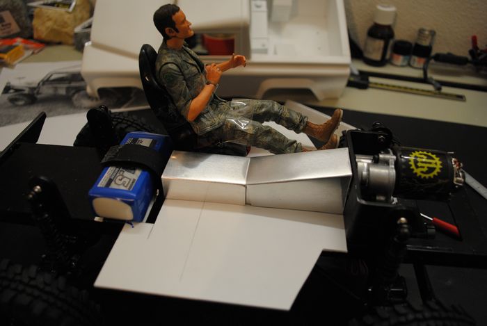

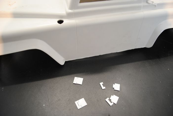

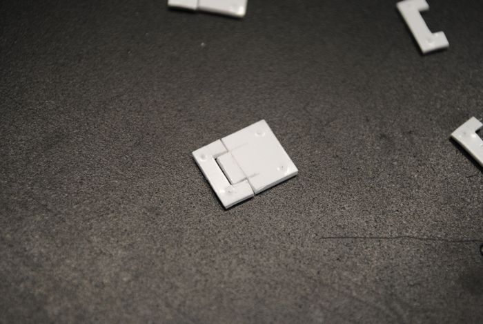

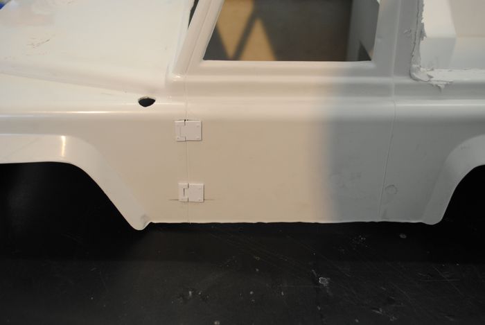

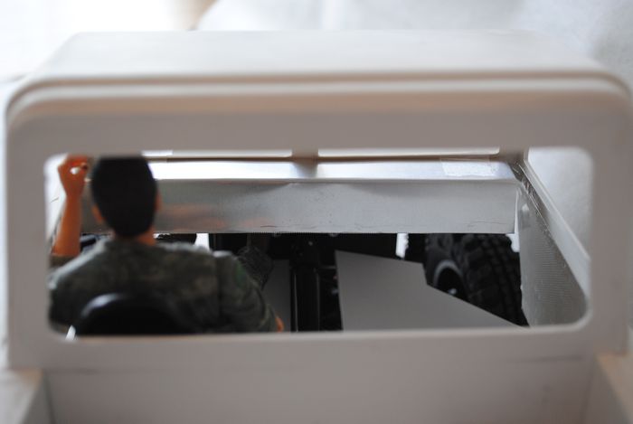

    Allzu scalig wollte ich ja hier nicht werden … aber ich kann nun mal nicht aus meiner Haut Embarassed . So habe ich auf der nackten Karo mal die Türspalten gezogen und Scharniere in Landi-Manier gemacht. Sie werden noch etwas verputzt und etwas angeschrägt.

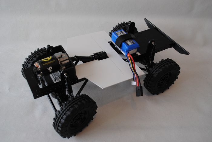

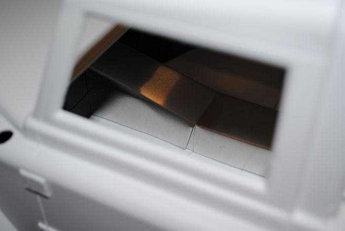

    Die ersten Grundsteine zum Innenausbau sind gelegt. Da ich hier ja eher auf einen „Sport-Truck“ als einen Scaler im herkömmlichen Sinn setze, werde ich das Interieur spartanisch halten. Es soll funktionell und sportlich sein. Die Bodenplatte ist aus 3mm ABS gemacht. Sitz werde ich nur einen verbauen. Den Rennsport-Lock will ich dadurch erreichen, dass ich versuche den Innenausbau aus Alublech anstatt aus Kunststoff zu machen. Ein erster Wurf des Armaturenbretts habe ich mal geschnitten und gebogen … Tja … da habe ich mir was Schönes aufgehalst … Rolling Eyes
    … to be continued …
    downhiller
    Anmeldedatum: 11.04.2008
    Beiträge: 2116
    Wohnort: Steffisburg (CH)
    BeitragVerfasst am: 04.01.2011, 18:49    Titel:

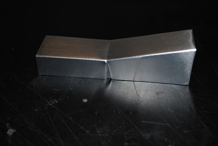

    Nun habe ich auch mal den Tunnel (Mittelkonsole), der die Antriebswelle verbirgt, ausgeschnitten und gebogen. Wie angedroht … aus Alublech Twisted Evil .
    … to be continued …

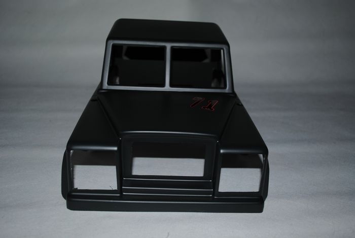

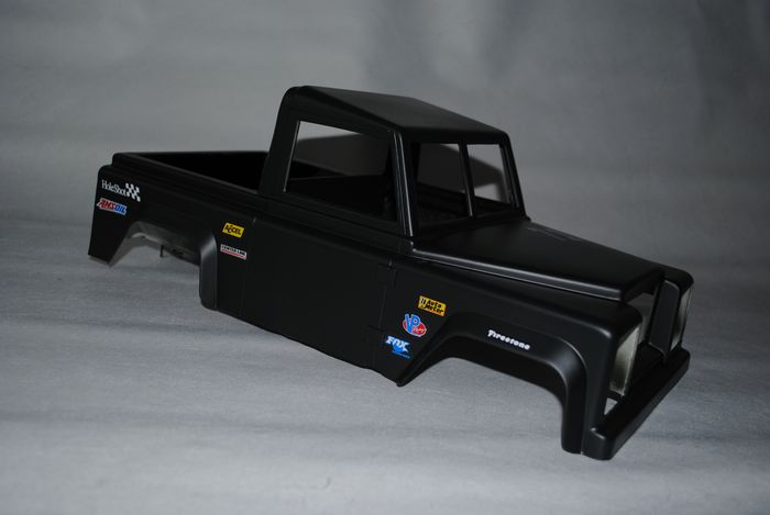

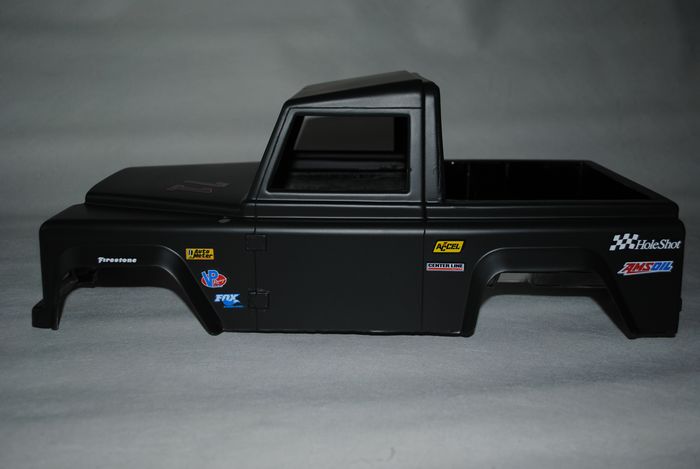

    Gestern hab ich die Karo lackiert. „Nato Black“ nennt sich die Farbe. Gefällt mir sehr, mit diesem leichten Grünstich. Eigentlich war ich heut den ganzen Tag der Meinung, dass ich die Karo am Abend noch etwas künstlich altern wollte … nicht extrem, einfach mit etwas Tamyia-Schminke hie und da einen leichten Sand- / Staubfilm machen, und die Konturen, z.B. bei den Scharnieren, etwas „used“ aussehen lassen.
    … aber jetzt, wo ich die Karo so sehe, weiss ich gar nicht ob ich das machen soll Rolling Eyes … schwere Entscheidung Confused … was meint die Gemeinde?
    Was ich sicher noch machen werde … ein paar Riffelbleche montieren und alles mit mattem Klarlack versiegeln.
    … to be continued …
