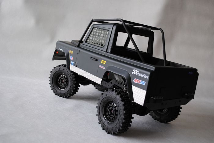

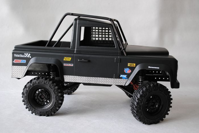

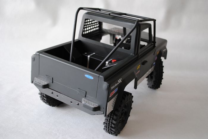

    Obschon ich mich, wie Eingangs geschrieben, bei diesem Modell nicht in Scale Details verlieren und ein reines „Sportgerät“ schaffen wollte, kann ich es wohl trotzdem nicht lassen. Immer wieder kommen mir neue Ideen, um die Billig-Landikaro aufzupeppen. Ok … ich gebe mich geschlagen … der Scale-Teufel hat gewonnen. Hier seine neusten Auswüchse … ein echter Holzboden für die Pritsche …
    … to be continued …
    downhiller
    Anmeldedatum: 11.04.2008
    Beiträge: 2116
    Wohnort: Steffisburg (CH)
    BeitragVerfasst am: 08.01.2011, 17:27    Titel:

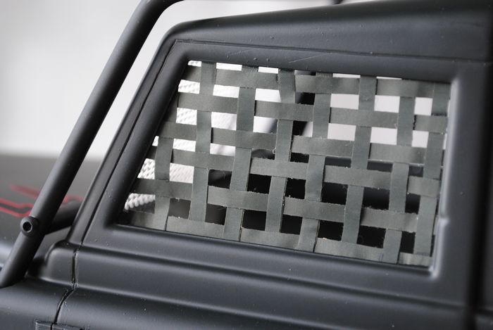

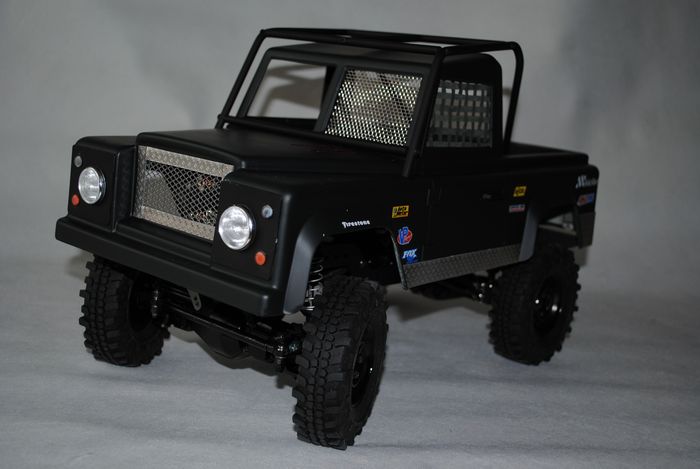

    So, das äussere Bodywork ist beendet. Mehr wird da nicht mehr kommen, ausser das Reserverad, welches ich hinten auf der Pritsche an den Überrollbügel legen werde. Das Frontfenster auf der Fahrerseite ist vergittert, das Seitenfenster mit einem Netz, welches ich aus Nylonband gemacht habe, verschlossen. Rennsportoptik halt Razz . Die anderen Fenster bleiben offen. Ev. werde ich Schnauze und Kühler noch etwas mit anderen Blechen anpassen. Aber so schlecht finde ich das gar nicht.
    Noch einige Arbeiten stehen jetzt an. Cockpit, innere Seite der Radkästen schliessen, vordere Stossstange mit Winde und Bumper, Licht, Verkabelung … usw. usw.
    … to be continued …

    BeitragVerfasst am: 08.01.2011, 21:46    Titel:
    Gar kein Licht hinten?
    Aber ansonsten 1A*
