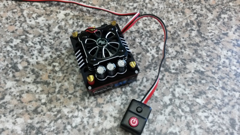

    Das untere Gehäuse ist aus Plastik. Recht zäh, soweit ich das beurteilen kann. Also sollte es stabil sein, um den Belastungen im 1:8er Buggy standhalten zu können.
    Der neue Schalter, ein Taster, soll wasserdicht und staubdicht sein und ca. 50 Tausend Schaltvorgänge halten. Hm, das dürfte für ein paar Saisons definitiv reichen. An sich ist er etwas größer geraten als der vorherige, dafür darf er aber auch länger halten und zuverlässiger seinen Diest verrichten. Im Verlaufe des Einbaus habe ich dafür einen anderen Einbauplatz gesucht, denn an der Seitenwand vom Akkufach war mir das ganze zu sehr den etwaigen Einschlägen ausgesetzt. Aber dazu später mehr.
    Technik-Striptease:

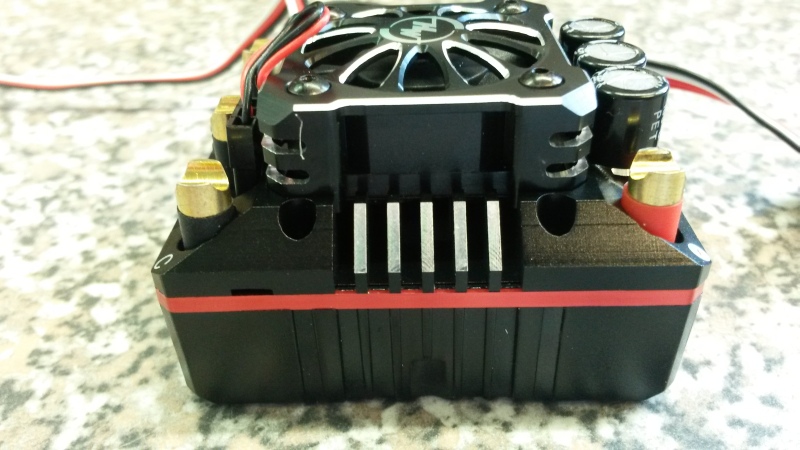

    Die Schrauben vom Aluminium-Lüftergehäuse gehen durch den Lüfter durch und werden mit dem großen Kühlkörper verschraubt.
    Wie Arquonis schon gepostet hat, der Regler ohne Lüfter.

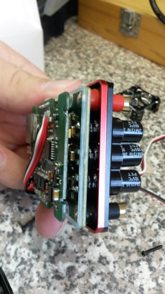

    Ein Blick hinter die Kulissen. Ich konnt es nicht lassen.
    Es gibt auch hier wieder einen umlaufenden Dichtring aus Gummi, der stabiler aussieht als beim Vorgänger.
    Die gesamte Leistungs- und Steuereinheit sind sehr kompakt zusammen und sehr fest miteinander verbunden. Beim Vorgänger, dem XeRUN 150a empfand ich das Problem, dass die Kühlfinnen nur mit Wärmeleit-Tape aufgesetzt waren. Hier ist die Einheit sehr fest verbunden. Wir werden sehen, wie sich der Regler im Dauertest schlägt.
    Kabel tauschen kein Thema mehr: Die Lötstellen sind gut erreichbar. Für den Fall der Fälle meine ich natürlich.

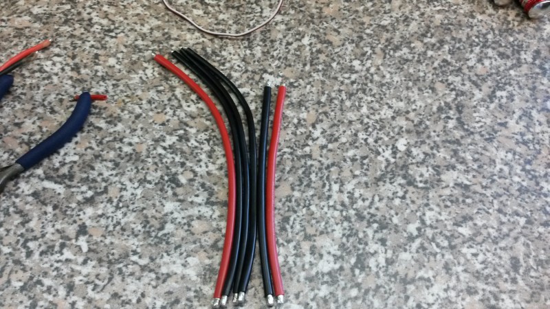

    Typisch für den Wettbewerbssektor, dicke Kabel liegen bei. Wobei die Kabel zum Motor geringer im Durchmesser ausfallen als die Kabel vom Akku zum Regler.
    Für meine Lieblingsbeschäftigung das Löten schnell den Regler wieder zusammenbauen. Dabei wie immer Vorsicht walten lassen. Die Löt-Posts sind schnell vorverzinnt. Das Material nimmt sehr gut das Lötzinn an. Und wie immer habe ich eine Bitte: nehmt einen geregelten Lötkolben oder eine Lötstation. Der Regler hat es verdient Very Happy
    Wir ihr gesehen habt, wie bei Arquonis sind die Löthalterungen etwas unregelmäßig ausgerichtet. Wen es stört, der kann diese auf der Platine ablöten und entsprechend seinen Bedürfnissen perfekt ausrichten. Für mich war das in diesem ersten Schritt nicht erforderlich. Ich kontrollierte stets, dass die Löt-Posts ordentlich eingelötet wurden und sich keine kalte Lötstelle eingeschlichen hat.

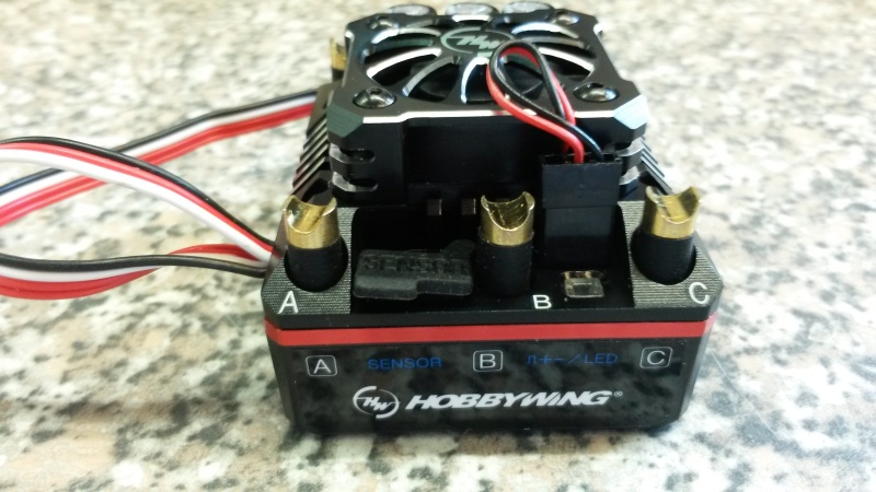

    Besonders positiv muss ich hervorheben, dass beim neuen XR8 die Wartungsfreundlichkeit sich enorm gesteigert hat. Das schlägt sich z. B. darin nieder, dass der Lüfter steckbar ist und ohne den gesamten Regler auseinanderzunehmen getauscht werden kann. Gleichzeitig ist der Clou, dass der Steckplatz für den Lüfter auch der Programmierport ist! Wie geil ist das denn. Jetzt muss nicht jedesmal das Reglerkabel aus dem Empfänger gestöpselt werden, um zu programmieren oder zu optimieren. Eine deutliche Erleichterung. Doch hier beim Prototypen lag kein geeignetes Kabel mit bei. Es wird ein Kabel aus 2 Servosteckern benötigt. Für den Otto-Normalfahrer aber kein Thema, einfach 2 zusammenlöten oder sich für sehr kleines Geld kaufen. Warten wir ab, was schlussendlich in den Reglerpackungen mit dabei sein wird.
    Weiterhin ein deutlicher Vorteil: Das Sensorkabel wird von oben gesteckt.

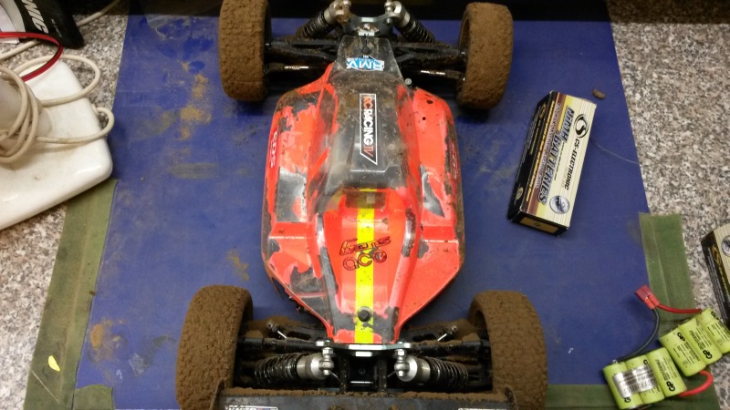

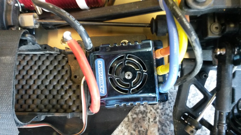

    Zum Vergleich: so sah mein Mugen MBX7eco vor dem Reglertausch aus:

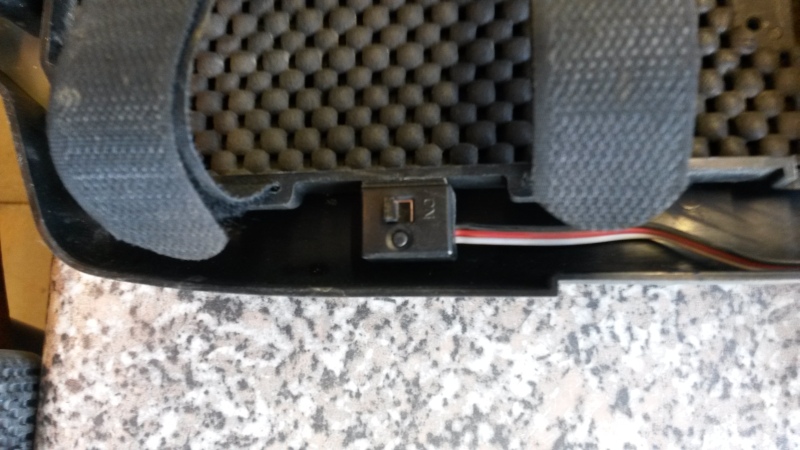

    Der Einbauort des Schalters vom "alten" Regler:

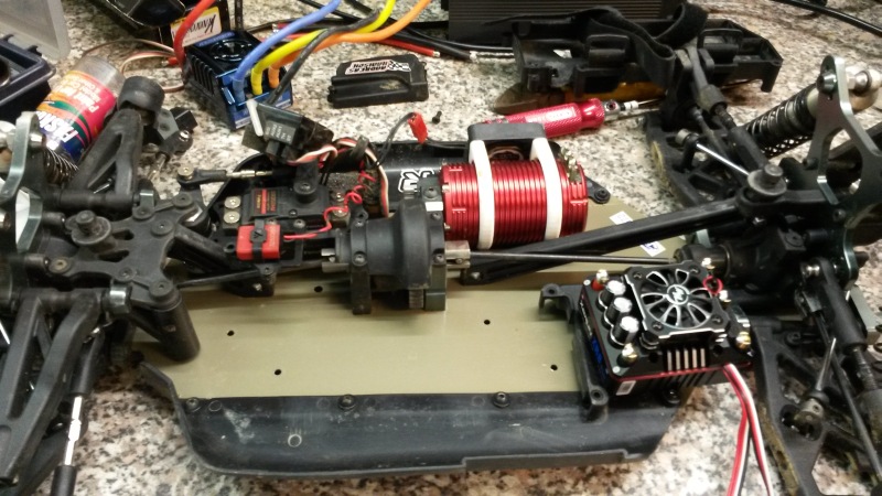

    Größenvergleich:
    Hier seht ihr die besonders kurzen Kabel. Geht perfekt zu verlegen. Und ebenfalls habe ich eine neue Einbauposition für den Schalter gefunden. Auch nicht schlecht. Dadurch ist er besser geschützt. Beim nächsten Bau wandert das Kabel noch unterhalb der Antriebswelle.
    Wem fällt es auf? Richtig. Die Plus- und Minusanschlüsse am Regler sind jetzt andersherum. Also bitte darauf achten.

    Sieht klasse aus - nur mit den größeren Maßen könnte es nicht überall so ganz reibungslos klappen, fürchte ich. Bei dir ist es ja auch zumindet knapp - man könnte auch sagen: ziemlich knapp Wink
    ...oder täuscht das mit den Maßen auf den Bildern?

    Zu der Größe: Da ist nichts größer geworden vom Gehäuse. Das Wirkt nur so, da oben der Platz des Lüfters kleiner wurde. Beim Vorgänger waren die Kondensatoren mit abgedeckt. Auf dem Foto, das ist mein Fehler, ist es etwas verzerrt durch das schräge aufnehmen. Ich bitte das zu entschuldigen.
    Das einzige was größer geworden ist, ist der Schalter. Aber das ist aus meiner Sicht kein Thema.
