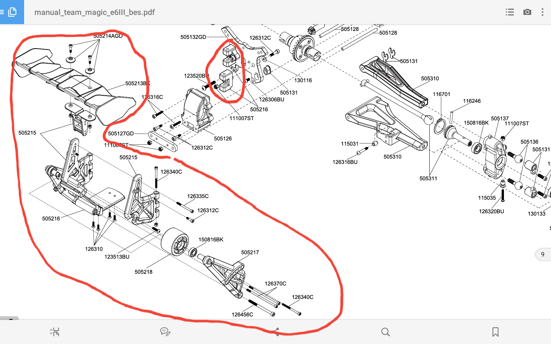

Hallo Jochen,
wenn ich mir die Wheelybar vom Hurricane so ansehe, kann ich da keine Befestigungsmöglichkeit für nen Flügel erkennen.
Da wirst du um die E6 Wheelybar nicht umhin kommen.
Hast du einen Händler, der dir die Teile von HRC ordern kann?
Wenn nicht, helfe ich per pN weiter.
Die einstellbare Wheelybar vom E6 ist allerdings ziemlich geil.

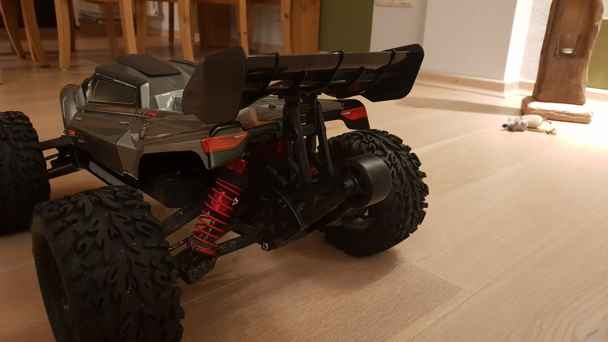

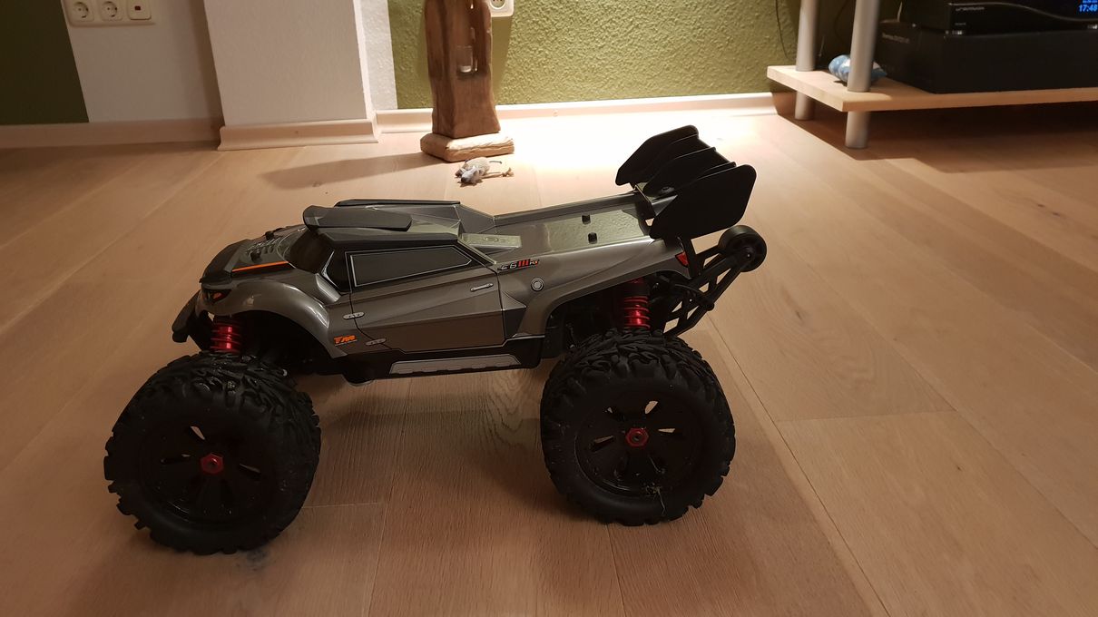

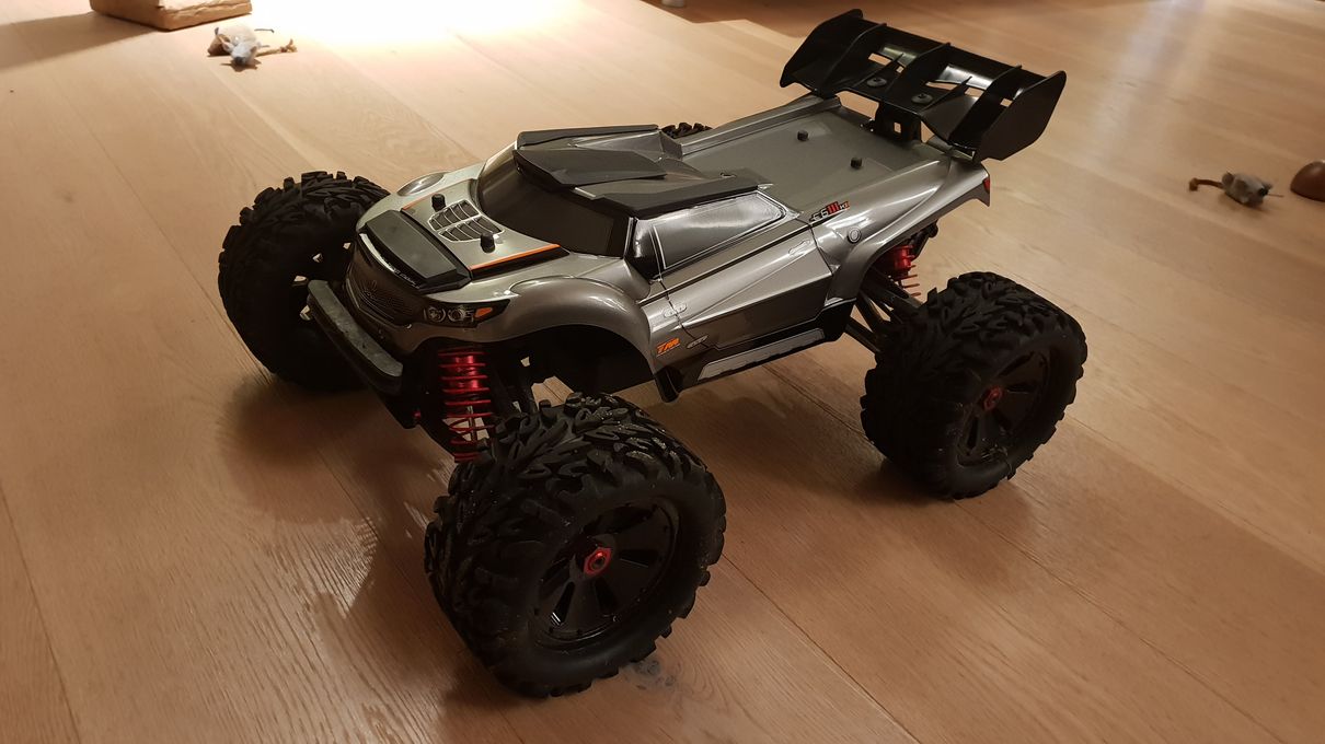

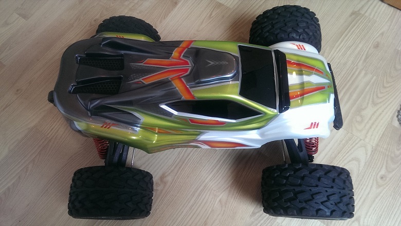

Verfasst am: 02.02.2019, 18:37 • Titel: Hurricane look alike E6 III BES |
Moin Moin,
habe meinem Hurricane die Karo, den Spoiler und die Wheelybar vom E6 III BES verpasst. Sieht schon cool aus.
Passt eigentlich das Mitteldiff auch oder brauche ich da neue Knochen ?
Jochen

Verfasst am: 02.02.2019, 19:26 • Titel: |
Wow, das sieht schon ziemlich geil aus, und wertet den urigen Hurricane nochmal richtig auf.
Den Umbau auf Mitteldiff kannst du machen, dann paßt lediglich die lange Kunststoffabdeckung über die Wellen nicht mehr.
Ich sehe auch, du hast noch die V1 Antriebswellen dran. Da gibt es ja die anderen, V2 sozusagen, die sind erheblich dicker. Hatte ich ja schonmal geschrieben, bis auf einige BES Teile habe ich alles da
Wetter zum fahren läßt allerdings noch auf sich warten...ich will auch endlich wieder los. _________________ Der Unsterbliche: Robitronic Hurricane mit castle XLX und TP 4070 4D 2050kV (Fluxkompensator) @ 2x3s SLS 5000 40/45C  |

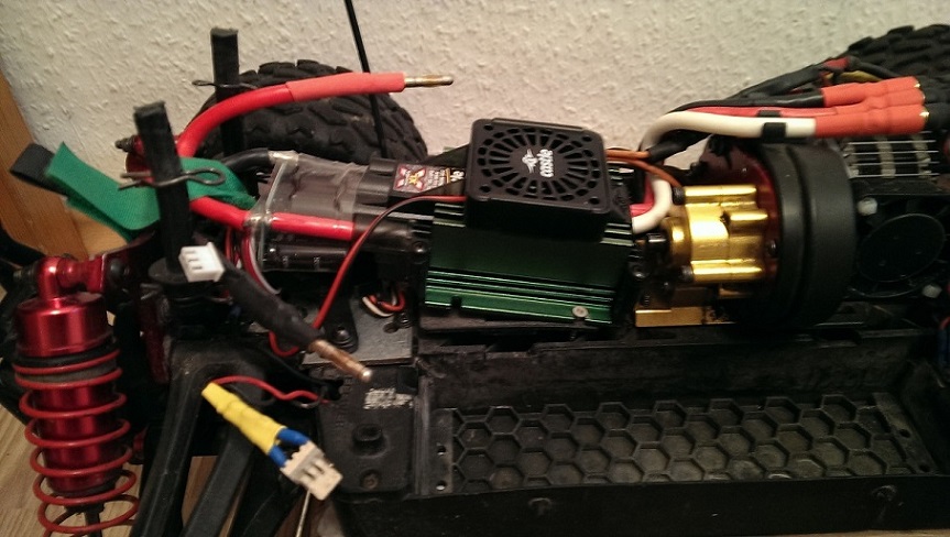

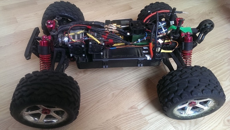

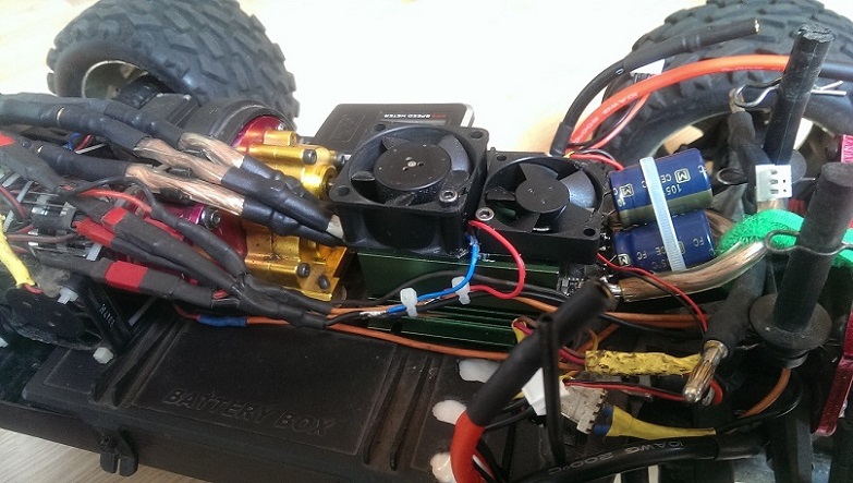

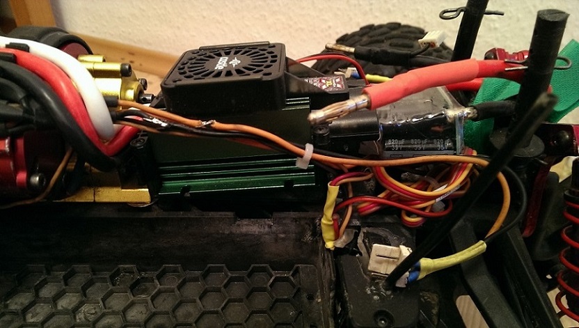

Nachdem die Sache mit dem Hobbywing Max6 Regler nicht so gut funktioniert hat, habe ich den noch vorhandenen castle XL2 konfiguriert. Dieser benötigte neue Kondensatoren, da habe ich gleich mal die 63V Variante gewählt. Es ist ja sowieso überall zuwenig Platz, also kams darauf jetzt auch nicht mehr an.
Neue Lüfter hat er auch bekommen, der 35mm war noch Ersatz vom Max6. Zur Montage mußten die Rippen vom Kühlkörper etwas verbogen werden. Daher auch nur eine Schraube, die zieht dafür aber ordentlich. Einmal 5V am Empfänger mit angeschlossen, und einmal an das vorhandene 12V bzw. 3s System mit angelötet.
Das GPS Gerät hat einen neuen Akku bekommen (noch im Bestand vorhanden, aus einer anderen Anwendung), und einen Satz neue SLS Akkus mußten mit Steckern bzw. Buchsen versehen werden.
Wieviel Arbeit das insgesamt war, sieht man auf den Bildern nicht. Das hat alles zusammen ca. acht Stunden in Anspruch genommen. Teilweise wurde auch die Verkabelung erneuert/angepaßt.

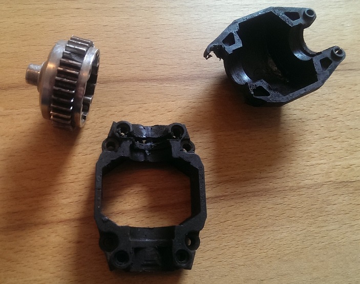

Bevor ich allerdings mit diesen Arbeiten beginnen konnte, ist beim konfigurieren und testen des neuen Regler leider etwas saublödes passiert
Einer der Mitnehmerstifte im Getriebeausgang am Zentralgetriebe ist während des Testbetriebs herausgewandert, an dem C-Clip vorbei, und hat sich durch den Kunststoffeinbaurahmen gearbeitet, und auch den Deckel zerstört. Daraufhin mußte auch ein Zahn des 33er Zahnrads dran glauben. Das untere 20er Zahnrad hat nur ganz leichte Spuren mitbekommen. Diese drei Teile wurden also erneuert. Zum Glück waren sie bereits gut 200 Akkus in Betrieb. Die C-Clipse habe ich jetzt mit Sekundenkleber gesichert, da sollte sich kein Stift mehr dran vorbeimogeln

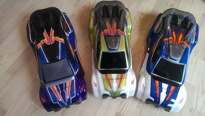

Ende letzten Jahres hatte ich dann auch ein gutes Angebot für die Lackierung neuer Karosserien bekommen. Da hat sich der Künstler wirklich große Mühe gegeben, und vieles wurde auch im Vorfeld mit mir abgesprochen. Man sieht zwar auch mehr oder weniger ausgeprägte Lackfehler, das ist aber nicht so schlimm, und der Tatsache geschuldet, daß neue Lackiertechniken ausprobiert werden mußten.
Wenn man sich vorstellt, wieviel Arbeit das ist, um solche Ergebnisse zu erhalten, das kann ja schnell unbezahlbar werden. Von daher und sowieso bin ich mit dem Ergebnis echt super zufrieden, und werde als nächstes die letzte original lackierte Karosserie verheizen, um dann mit den schönen neuen loslegen zu können.

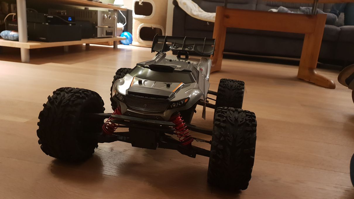

Ein paar neue andere Reifen habe ich mir auch besorgt, die sind auch deutlich größer als die originalen. Für Offroad/Wiese sehr gut, letztes Jahr bereits getestet. Damit konnte ich auch gleich neue Highspeeds auf der Wiese fahren. 80Km/h gehen damit jetzt regelmäßig, und der Rekordversuch ergab satte 85 auf der Wiese
So macht das natürlich richtig Laune, und ich freue mich jetzt auch wirklich auf die neue Saison. Dieses Wochenende wird’s auch endlich losgehen.

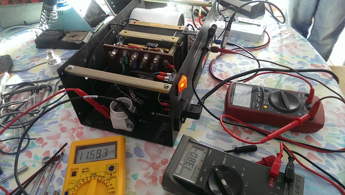

Verfasst am: 23.02.2019, 21:31 • Titel: |
Mit fortschreitender Entwicklung der Technik, immer mehr Leistung, Kapaziät der Akkus und Ladeströmen, muß man auch die Stromversorgung anpassen.
Da trifft es sich gut, schon beizeiten vorgesorgt zu haben
SO muß ein Netzteil aussehen, mit dem ich gerne arbeite
Keine überflüssige Elektronik, kein Schnickschnack, nix, was überhaupt kaputt gehen könnte
Und selbst wenn, ist es mit wenigen Handgriffen REPARIERT (dieses Fremdwort bitte selbst entschlüsseln).
Sämtliche Teile des Netzteils (deswegen heißt es ja auch so) waren vorhanden. Neben dem Trafo, das Highlight, der Glättungskondensator mit 0,1F , vom Trödelmarkt.
Gesammelte Utensilien aus den 60er bis in die 90er Jahre
Die Schmelzsicherung am Ausgang des Trafos wäre eigentlich nicht nötig gewesen. Das Ganze ist eine Auftragsarbeit für einen Kollegen, bzw. eine Art Strafarbeit, die er sich eingehandelt hat. So habe ich dann bereits dieses Ergebnis vorgefunden, als es heute soweit war. Immerhin nimmt die Sicherung noch etwas Spannung herunter, Leerlauf ca. 17,5V.
Im Bild schön zu sehen, bei zehn Ampere Ladestrom für 3s, um die 13,8V. Eigentlich perfekt.
Auch die Restwelligkeit ist mit ca. 0,3V ss völlig ausreichend (kein Wunder, bei dem Trümmer)
Zuvor konnte ich eineinhalb Akkus fahren, und dann war gleich mal der Regler hin...
Gebrauchtkauf, es hatte sich abgezeichnet, daß mit diesem Regler (castle XL2) etwas nicht so ganz stimmte. Naja, aber Akkus laden kann ich jetzt
Ja, so war das früher, wenn man mal 10-15A benötigte. Heute im Kleinformat, dafür allzuoft schnell kaputt. Das wird hier nicht passieren.
Jetzt habe ich leider keine Zeit mehr, ich muß einen neuen Regler bestellen  _________________ Der Unsterbliche: Robitronic Hurricane mit castle XLX und TP 4070 4D 2050kV (Fluxkompensator) @ 2x3s SLS 5000 40/45C  |

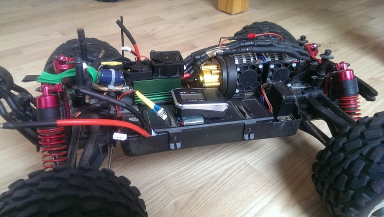

Nächste Woche kommt - hoffentlich für die nächsten fünf Jahre - ein neuer Regler, castle XLX. Ich werde dann berichten, sobald alles eingestellt und die nächsten Akkuladungen durch sind. _________________ Der Unsterbliche: Robitronic Hurricane mit castle XLX und TP 4070 4D 2050kV (Fluxkompensator) @ 2x3s SLS 5000 40/45C  |
Verfasst am: 19.03.2019, 19:57 • Titel: |
Endlich habe ich das jetzt auch erledigt.
Die Bilder sind nicht so gut, schlechtes Licht, und keine Lust.
Dafür war das mehr oder weniger erste fahren dieses Jahr ziemlich gut.
Der erste Versuch im Februar ist ja gleich mal mit dem gebrauchten XL2 Regler im Defekt geendet. War natürlich ein klasse Start.
Dafür läuft die Kiste jetzt.
Durch die vier zusätzlichen Kondensatoren (einer der Unterschiede zum XL2) baut das Dingen hinten weit raus. Mir egal, schief unter der Haube...habe mal eine Schraube in die Plastikhalterung gedreht, damit das Gehäuse nicht an die Welle im Zentralgetriebe gerät.
Ansonsten wird er mit dem Klettband durch das Loch in der hinteren Dämpferbrücke an den Kabeln gehalten, funktioniert 1A, und läßt sich so alles schnell bei Bedarf herausnehmen.

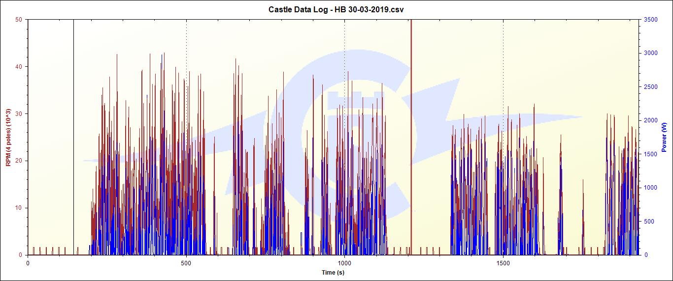

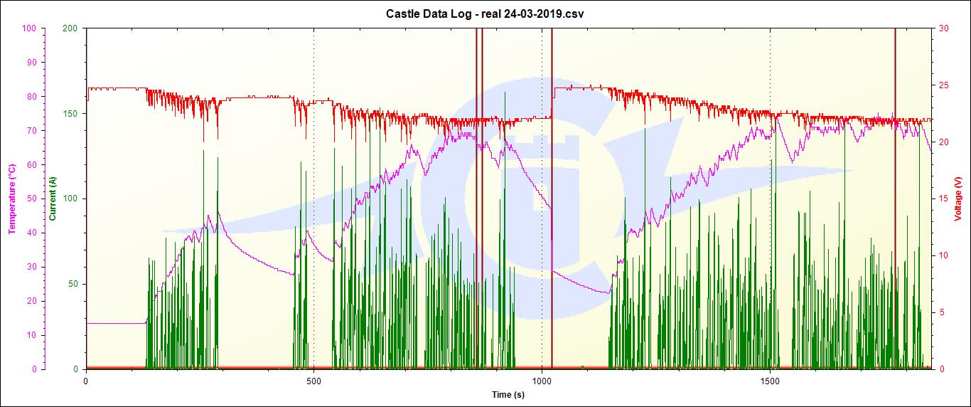

Verfasst am: 31.03.2019, 19:12 • Titel: |
Auf Anfrage veröffentliche ich hier nochmal zwei weitere logs.
Inzwischen habe ich festgestellt, daß die Strombegrenzung im neuen XLX Regler sehr konservativ programmiert wurde.
Am deutlichsten sieht man es anhand der Daten im zweiten Teil HB (Hoher Busch), mit den großen Absima Reifen (ca. 170mm).
Hohe Grundlast (die großen Reifen) mit hoher Drehzahl führt zur Strombegrenzung. Bei den deutlich kleineren Originalreifen greift die Strombegrenzung viel später, und mit weniger Wirkung.
Eingestellt hatte ich zu Beginn 200A, und bei diesen logs hier dann 320, und 360A.
Trotzdem wurde immer Vollgas erreicht.
Heute war ich nochmal am real Parkplatz, mit komplett offener Reglereinstellung.
Trotz Speed max. 90 km/h noch kein Vollgas (mehr wäre also möglich, aber der Platz ist dann doch begrenzt, und hinten standen PKW, und allgemein war heute dort recht viel Betrieb, da will man nicht zuviel riskieren).
Auf der Wiese mit den großen Reifen teste ich dann vielleicht morgen.
Letztes Jahr, mit noch funktionierendem XL2, hatte ich wiederholt 80km/h damit auf der Wiese, und einmal 85.
Das sollte sich jetzt also annähernd wiederholen lassen (ob ich es nochmal bis 85 drauf ankommen lasse...mal sehen, wie es so läuft, es sind schon einige hinderliche Bodenwellen dort).
Jedenfalls jetzt hier die logs, dazu sei noch kurz gesagt:
Es ist immer wieder die Drehzahl, die Strom und somit Leistung frißt.
Wiese macht da nicht den Unterschied.
Da müßte man dann schon wirklich voll durchziehen, bis halt entsprechend hohe Drehzahlen erreicht werden, ansonsten ist man auf Asphalt natürlich immer schneller, mit höheren Drehzahlen, und entsprechend mehr Leistung.
Den nächsten log mit offenem Regler und großen Reifen kann ich noch einstellen, ansonsten wiederholte es sich dann.
Gruß, und eine gute Woche wünscht,
Andreas  _________________ Der Unsterbliche: Robitronic Hurricane mit castle XLX und TP 4070 4D 2050kV (Fluxkompensator) @ 2x3s SLS 5000 40/45C  |

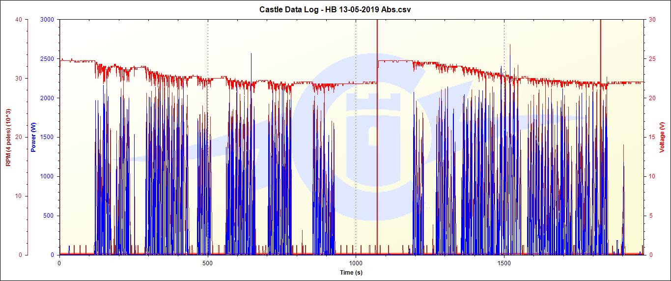

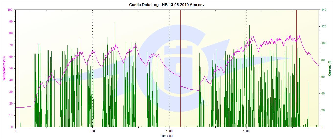

Verfasst am: 13.05.2019, 14:24 • Titel: |
Und hier dann noch die logs vom Hoher Busch (große Wiesen) mit den 170mm Absima Reifen.
Der Regler ist jetzt etwas anders eingestellt, keine Strombegrenzung mehr, Punch Control auf 40% zurück, Bremse inzwischen nurnoch 20%.
Allerdings ist inzwischen auch ein anderer Motor drin.
Nach 250 Akkus in zweieinhalb Jahren ist der Rotor gerissen.
Beim plötzlichen Stillstand ist auch die Hauptwelle des Zentralgetriebes durchgeknackt. Sonst gabs keine weiteren Schäden.
Jetzt treibt ein 4070 4D 2050kV die Sache an, und das mit noch etwas mehr Drehmoment, als der 2Y 2200kV.
Auch der Regler scheint damit etwas besser klarzukommen.
Mit den Originalreifen war das ja nie ein Problem, und mit deutlich weniger Punch Control zieht er jetzt aus dem Stand ab, das ist einfach klasse
Und heute konnte ich auch mit den großen Reifen auf der Wiese wieder hohen Speed erreichen, immerhin 84 km/h.
Drehzahl lag dabei um 36.000, Strom 125A, Leistung knapp 2,7kW.
Reglertemperatur dabei um 70 Grad, gegen Ende knappe 80.
Ach ja, ein neues 22er Motorritzel ist drin, und nach 250 Akkus war auch das 47er Hauptzahnrad am Ende. Jetzt ist ein 46er drin.
Vollgas habe ich seitdem nicht mehr erreicht
Es pendelt sich bei ca. 90% ein, damit kann ich gut leben.
Der Motor hängt unglaublich am Gas, das geht sofort zur Sache.
Mit den 150mm Originalreifen kein Problem, aber mit den großen Absima liegt er beim Anfahren schnell mal auf dem Dach.
