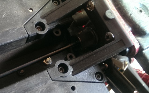

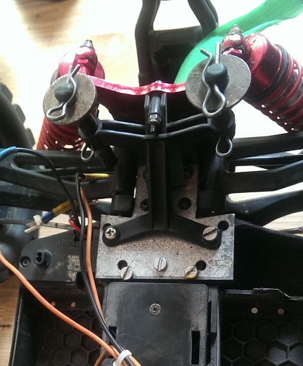

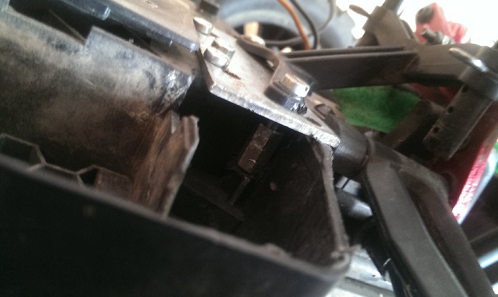

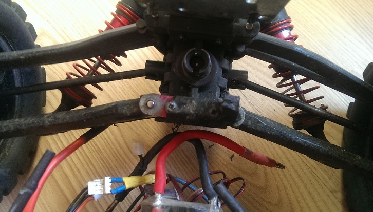

    Nach einem derben Sprung in einen Abhang ist er mit einem Rad saublöd in nem Loch hängengeblieben. Dabei wurde die gesamte Hinterachse abgerissen Shocked Very Happy
    vorher:
    nachher:
    Quick and dirty, wie immer Laughing
    Ich hoffe, die Gewindebuchse hält. Das ist jetzt alles M4, und die Gewindebuchse steckt mit ihrer Anschraubung unten im Rest des Gewindes vom Chassis. Da hängt aber nur die Karosseriehalterung dran. Einkleben kann man ja noch, sollte die nicht halten.
    Zusätzlich ist ja auch eine Schraube mit Gegenmutter durchs Chassis, da kann jetzt nichts mehr aus. Die anderen M4 Schrauben konnten auch alle richtig festgezogen werden. Ich würde sagen, Glück gehabt. Und wieder zeigt sich, das olle Hurricanechassis ist komplett reparabel Cool
    Jetzt noch Regler und Empfänger wieder rein, dann gehts weiter Very Happy

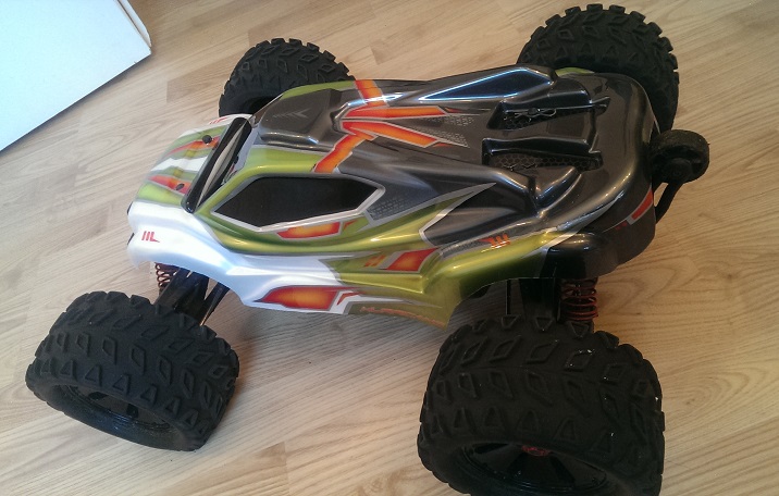

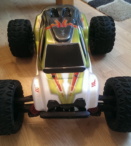

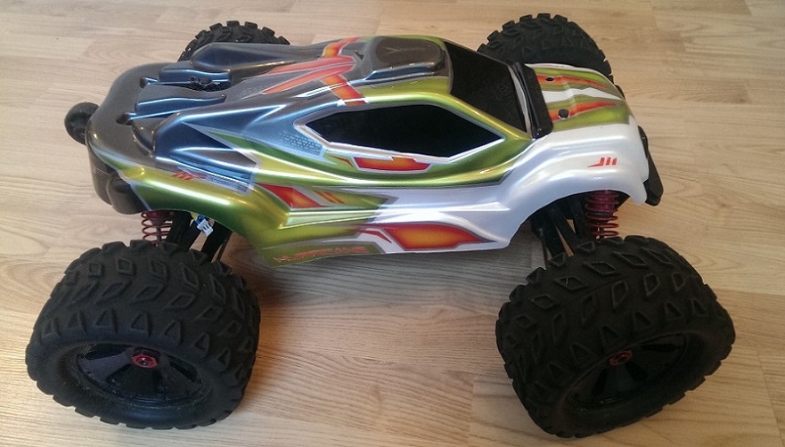

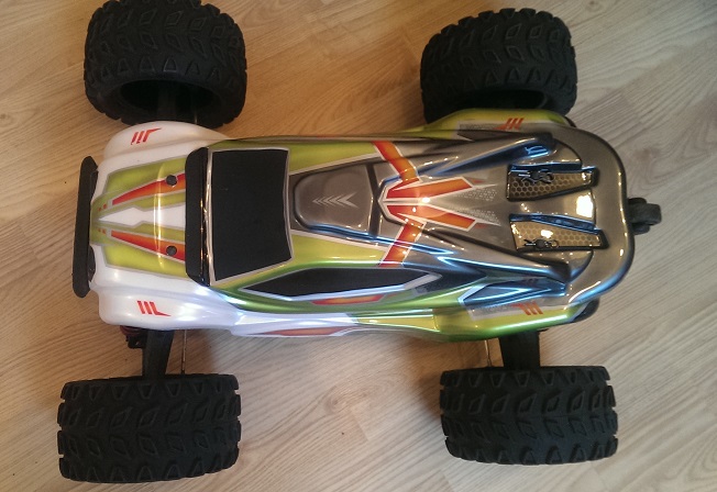

    Hier gibts noch ein paar Bilder mit einer der neuen Karosserien.
    Jetzt isser wieder fertig, spätestens am Sonntag gehts weiter Smile
    Stingray65
    Gast
    BeitragVerfasst am: 10.08.2019, 12:03    Titel:
    Schöne Karro!
    Da fehlt mir das Talent zu. Und die Geduld. Laughing Wink
    gleich hebt er ab
    Anmeldedatum: 22.03.2012
    Beiträge: 421
    Wohnort: Viersen
    BeitragVerfasst am: 12.08.2019, 10:49    Titel:
    Mir auch. Das hat der Kasi-Hasi vom RC Modellbauportal gemacht!
