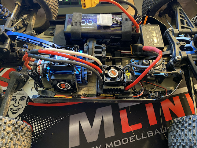

    Um noch etwas mehr Spielraum zu bekommen wurden noch zwei 40mm Lüfter am Motor und ein 30mm Lüfter an den Regler montiert.
    So erreiche ich eine Motortemperatur von 60°C, Reglertemperatur von 45°C und eine Akkutemperatur von 40°C.

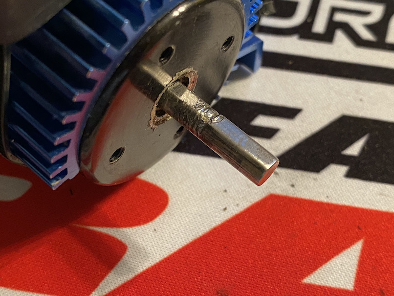

    Mein einziges Problem besteht nur noch in der Befestigung des Motorritzels an der etwas weich geratenen Motorwelle.
    Durch sehr häufiges lösen der Madenschraube während der Fahrt ist der Zustand der Motorwelle und des vorderen Teils des Motors sehr in Mitleidenschaft gezogen worden.
    Mit sehr viel mittelfester Schraubensicherung hält das Ritzel jetzt, nur erkennt man schon ein Verdrehen an der Motorwelle. Ich bin noch auf der Suche nach einer geeigneten Lösung für dieses Problem.

    Ist den die Motorwelle nicht abgeflacht ?,
    -da wo die Made greift....
    Wenn nicht-Dremel.....
    Gruß,Andi.

    Die Motorwelle ist schon abgeflacht, nur dass die Welle zu weich ist und sich die Madenschraube einmal auf der Welle mit einer tiefen Furche gedreht hat.
    Ich müsste also die abgeflachte Seite nochmal planen um der Madenschraube wieder eine ordentliche Auflagefläche zu geben.
    Wie lange das hält ist natürlich fraglich.
    Das Ritzel verdreht sich auf der Motorwelle.
    Die Madenschraube bleibt also fest, nur stimmt die Flucht zwischen Madenschraube und abgeflachter Seite nach ein paar Fahrten nicht mehr überein.

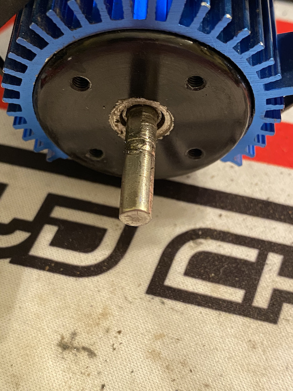

    Gestern hat sich nach 3 Akkus erneut das Ritzel gelöst.
    Wie zu sehen ist die Motorwelle schon stark in Mitleidenschaft gezogen worden.
    Den Tipp mit dem Loctite werde ich mir mal merken.
    Die abgeflachte Seite werde ich dann erstmal schleifen.
    Als Backup wurde jetzt ein anderer Motor bestellt.
    Hoffentlich hält darauf das Ritzel.
