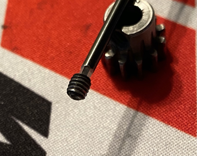

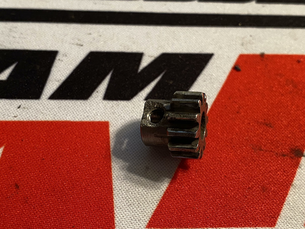

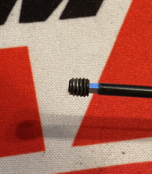

    BeitragVerfasst am: 30.03.2021, 15:14 •   Titel:
    Beim Lösen der Madenschraube hat es gleich das halbe Ritzel zerlegt, ohne größeren Kraftaufwand.
    Hier noch die gewünschten Bilder der Madenschraube.
    Habe aber schon diverse Madenschrauben benutzt/probiert.
    LRP S8TX-Team Edition --> MMM 1600KV 6S

    So sehen die Madenschrauben meistens aus.
    Oft wird die "Anlagefläche" dann Schneidring genannt.
    Ich bin mir aber nicht sicher, ob das, was man da sieht, eher fertigungsbedingt ist.
    Jedenfalls habe ich mit diesen Madenschrauben auch Probleme gehabt.
    Ich habe die dann am Schleifbock nahezu plan geschliffen, eine Spitze mit 2, 3 Grad Winkel.
    Komplett plan kriegt man das eh nicht hin. Dann lieber ein flacher Kegel, der in der Mitte mit recht großer Fläche die Abflachung der Motorwelle berührt.

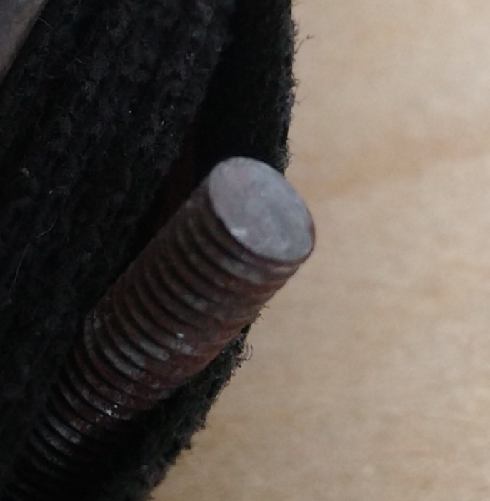

    Ich habe mal ein Photo einer normalen 6er Schraube angefügt.
    Ich hoffe, man kann am Handy-Bild erkennen, was ich meine.
    Damit habe ich deutlich bessere Erfahrungen gemacht.
    Gruß Reimund

    BeitragVerfasst am: 30.03.2021, 20:57 •   Titel:
    Und hier das Bild.
    Gruß Reimund
