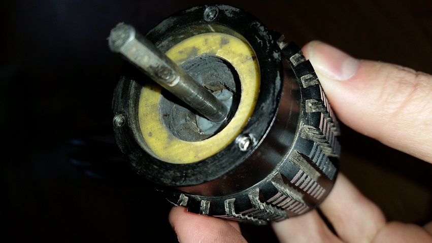

    wie versprochen hier noch die Bilder

    Meine Fresse,bei soviel Dreck.......
    Läßt sich der Rotor noch drehen?
    Bau ihn mal auseinander,den Rotor raus,und bürstel alles sauber,
    vieleicht sieht man dann was Sache ist.....
    ...ziemlich sicher wars eh die Dreckblokade.

    BeitragVerfasst am: 27.04.2015, 19:15    Titel:
    nix...der steckt bombenfest
    da lässt sich nix drehen oder ziehen Crying or Very sad

    BeitragVerfasst am: 27.04.2015, 19:16    Titel:
    Nimm bitte die Zange und zieh die Welle raus. Dann mal sauber machen. Der ist echt ordentlich schmutzig... .
    Hast du das hintere Lagerschild auch schon ab? Evtl. Hinten mal auf die Welle klopfen... mit Vorsicht... .

    BeitragVerfasst am: 27.04.2015, 19:34    Titel:
    meint ihr da ist noch was zu retten?
    aber wie konnte das passieren??

    BeitragVerfasst am: 27.04.2015, 19:47    Titel:
    Wie?
    mangelnde Wartung.....
    Wenn das Motorgehäuse nicht komplett zu ist und
    Öffnungen hat kommt halt auch Staub,Sand und sonstiges
    Zeugs ins Innere.
    Noch was zu machen?
    Woher sollen wir das wissen....dazu muss du schon den
    Rotor rauziehen,das Ganze vorsichtig ! sauberbürsteln
    (besstens bewährt-altes Zahnbürstel) und dann kann man
    eventuell mehr sagen.
    Die beiden Lager haben es auf alle Fälle hinter sich,ist aber
    keine Hexerei die zu wechseln.
    Wenn sich wirlich gar nix bewegt kannst du auch versuchen
    den Dreck raus zu spülen,dafür aber auch das Lagerschild
    runtermachen....

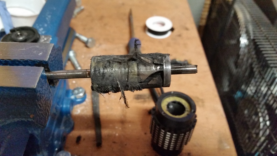

    BeitragVerfasst am: 27.04.2015, 19:53    Titel:
    ok......so soll das definitiv nicht aussehen Sad
    wie kann man so einen Motor warten?? wusste nicht, dass man das sollte/muss Question

    BeitragVerfasst am: 27.04.2015, 20:07    Titel:
    Ja,der Rotor ist unbrauchbar.
    Da hats die Magnetanimierung runtergerubelt,meistens
    aus Kevlar gemacht,damit die Magnete,Drehzahl/Fliehkräfte,
    an ihrem Platz bleiben.
    In Folge ist ein ? Magnet zerbrösselt.....
    Das dürfte dann auch die Wicklung mit beschädigt haben.
    Nun ja,-Wartung,ich sag mal,wo viel im Staubigem und
    Gebrösel gefahren wird und der Motor Öffnungen hat,
    gehört er dann schon mal gecheckt und gegebenfalls
    gereinigt.
    Siehst ja selbst was sonst irgendwann die Folge ist.....
    Naja,verbuchst unter Lehrgeld,neuen Motor her und in Zukunft
    gelegentlich auf übermässige Verdreckung prüfen.
