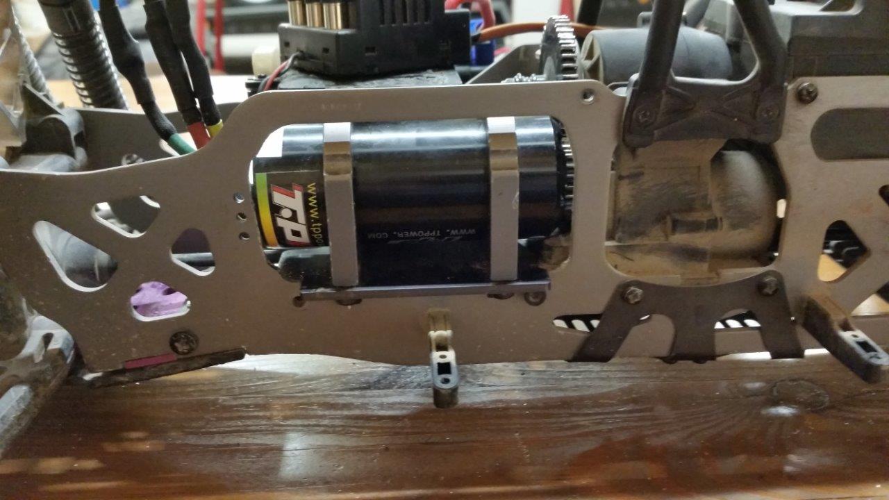

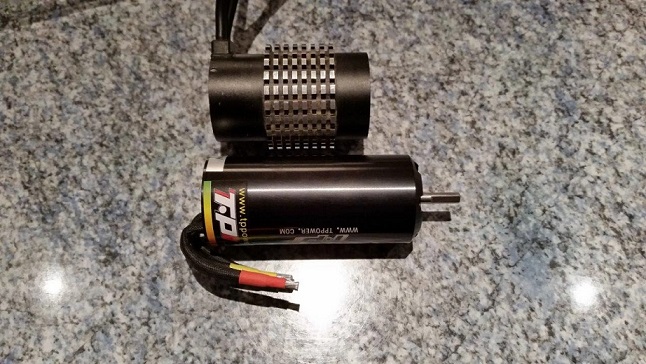

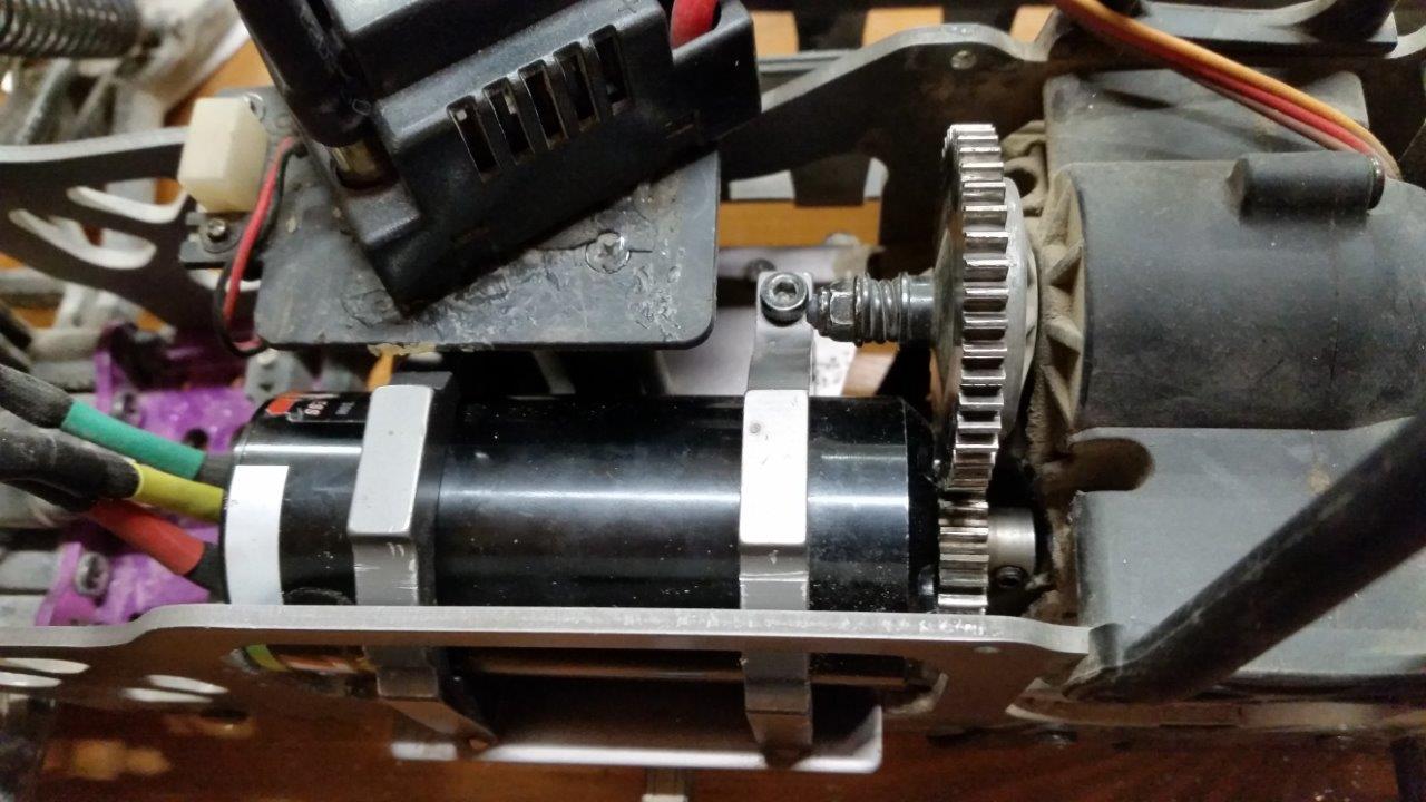

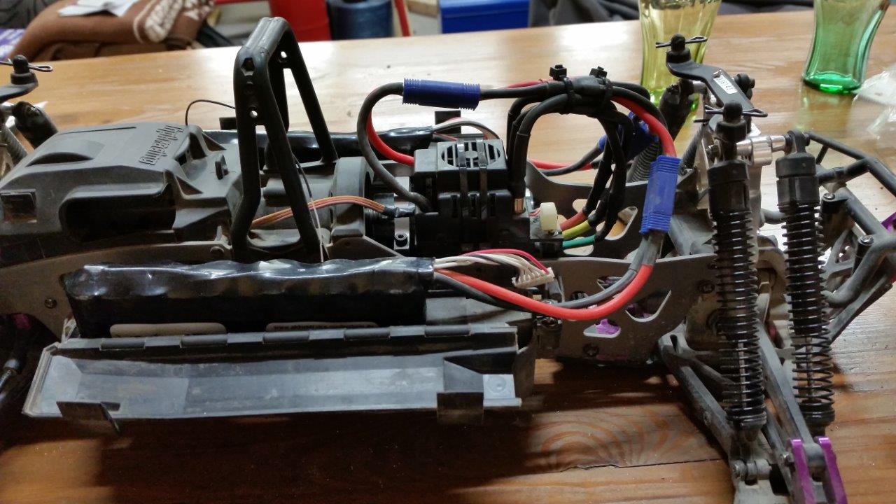

soooooooooo der neue Motor ist vorgestern angekommen Es ist ein TP4060 3Y geworden.
wollte ihn dann gestern auch noch schnell reinhängen leider ging das nicht so schnell wie ich dachte
1.) Die Kabel am TP sind sehr kurz
2.) Der Motor ist länger als der Originale
3.) Er ist "dünner"......der Tork hat einen Durchmesser von 40mm, der TP ca. 39,6mm....klingt nicht nach viel Unterschied, hat aber gereicht, dass er nicht mehr klemmt.
Somit habe ich zuerst mal die Kabel verlängert und Stecker am Motor angelötet.
Beim Einbauen habe ich dann bemerkt, dass der Motor ja seitlich im Rahmen in einer Ausnehmung platziert ist. Somit hat der längere Motor natürlich nicht mehr 1:1 gepasst. Habe dann die Motorwelle am Ritzel so viel als möglich gekürzt und den Rahmen mit der Feile bearbeitet.
Dadurch, dass der Motor auch leicht dünner ist als der Originale musste ich auch die Distanzstücke bei der Motorhalterung ein bisschen abschleifen.
Dann hat er endlich rein gepasst, aber noch länger darf er nicht sein
Gefahren bin ich noch nicht, da ich gestern erst um Mitternacht mit den Arbeiten fertig geworden bin. Werde dann in ein paar Tagen wieder berichten, wie er sich fahren lässt.

ist der motor nun hinten "offen" oder geschlossen? _________________ exercitatio artem paravit.

| An beiden Seiten offen (wenn TP das nicht geändert hat seit 2014). Würde den noch abdichten. |

Ärgerlich das man noch so viel modifizieren muss damit es passt, sieht aber auch mächtig aus die Länge.
Bin ja echt gespannt auf den fahr Bericht, auch weil Du ja 6s FePo fährst |

sehr cool der neue Motor, lass mal hören wie er so läuft. Habe bislang zwei TP, die sind schon nicht schlecht.
