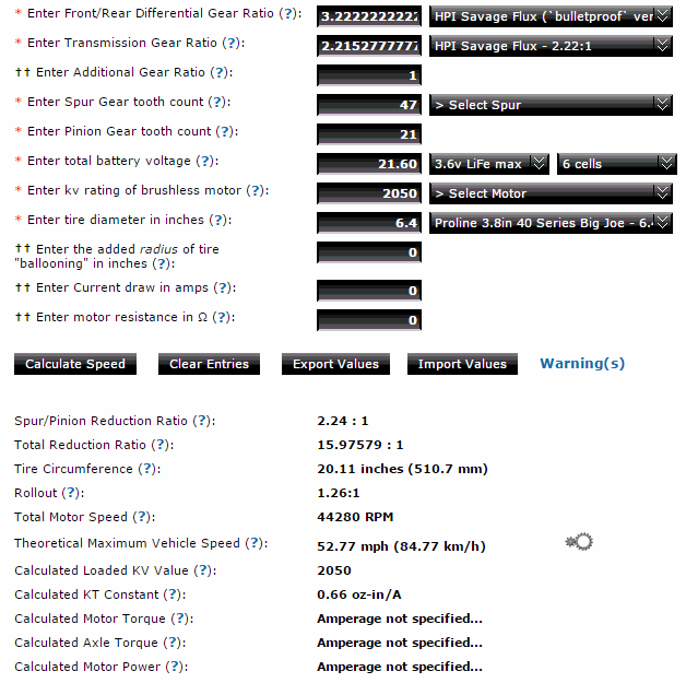

aber welcher genau?? hier wurde schon mal der 3y empfohlen...reichen die 1440kv aus??
gibt es einen guten Link um die Endgeschwindigkeit aus zu rechnen? |

Endgeschwindigkeit und Übersetzung ausrechnen kannst Du hier:
http://scriptasylum.com/rc_speed/top_speed.html |

so hab nun eine Weile mit dem Link herum gespielt......
würde das 44 Stahl HZ durch ein 47 Kunststoff HZ ersetzen und tendiere eigentlich zum 2050kv Motor = TP4070 4D
damit ergeben sich ca. 85 km/h
was meint ihr dazu?? bin kein Vollgasfahrer.......möchte aber vielleicht es doch mal kurz "laufen lassen"......bis jetzt bin ich meistens "Halbgas" auf großen Schotterplätzen oder auch gerne mal auf einem Skaterplatz gefahren (Rampen zum Schanzen genutzt )

Nun zu meiner Rechnung:
Der TP4060 hat 3050W Dauerleistung = 3050W/21,6V = 141A Dauer
und laut Datenblatt 192A Max.
Meine A123 Zellen können bis zu 140A Dauer und 240A Max.
Mit dem TP4060 mit 1720kV komme ich dann auf ca. 71 km/h mit meinem jetzigen Setup (bzw. mit dem 47 Plastik HZ).
Der Regler wird das auf Dauer wohl nicht mitmachen, daher überlege ich den XL2 Regler (der gerade im Biete Bereich angeboten wird) zu nehmen. Da ich ja auch schon das Castle Link Kabel gekauft habe.
Soo, müsste passen? Hab ich irgendwo einen Denkfehler?? |
