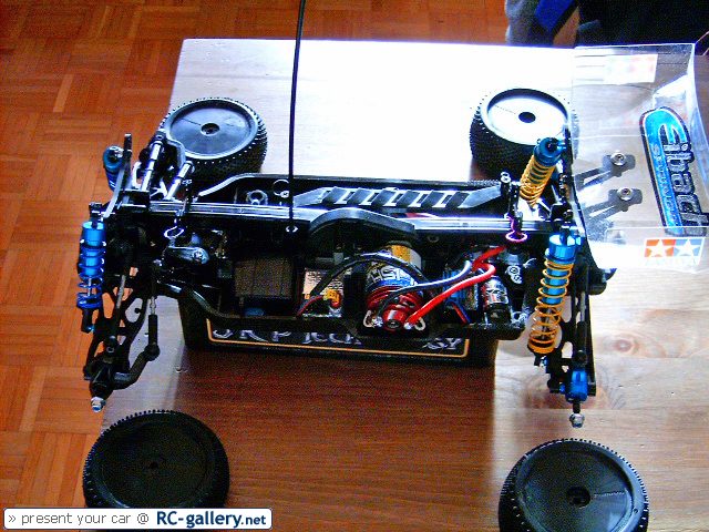

    Mir ist es bewusst, das es um den mir oben gezeigten bild um ein Motorhalterung handelt… aber sie haben auch Kühllamellen daher nannte ich sie halt nur Kühler Smile

    @Migigu:Kann natürlich auch sein,dass es der Motorblock von 3Racing ist,denn der von Tamiya ist noch gar nicht erhältlich.Die Kühlrippen bringen da schon etwas,nur find ich dann die Kühlrippen an der Motorplatte schon etwas sinnvoller.Bei der neuen Chassisplatte(in CH im Juli) für den DB-01 sind ja die Akkuslots offen und unter dem Motorhalter ist extra ne Vertiefung,wo dann die spezielle Heat Sink Platte montiert wird.
    Übrigens,von Tamiya gibt es ja nun auch die Schwingenhalter,nur muss man sie einzeln kaufen!Von 3Racing sind es ja wenigstens gleich komplette Sets für jede Achse.

    @Migigu:Tasche,Nut?!?Von welchen redest du jetzt?Die auf deinem Bild sind die vom Motorhalter,welcher in meinem Post abgebildet ist.Denn es z.Z. der einzige blaue Motorhalter überhaupt für das DB-01.Das Bild von ApfelBirne zeigt die neue Kühlplatte von Tamiya,doch wird diese unten am Chassis angeschraubt und dies geht nur bei neuen kohlefaserverstärkten Chassis,da es dort spezielle Ausfräsungen hat(und auch offene Akkuslots).Doch kann ich dir bestätigen,dass diese Rippen wenig bis gar nichts bringen.Hab mir nämlich am TA-05 auch extra den blauen Motorhalter mit den Kühlrippen verbaut,doch brachte es bisher eher nichts.Der originale Block ist genauso gut,da sind Öffnungen in der Karosse viel effektiver Wink

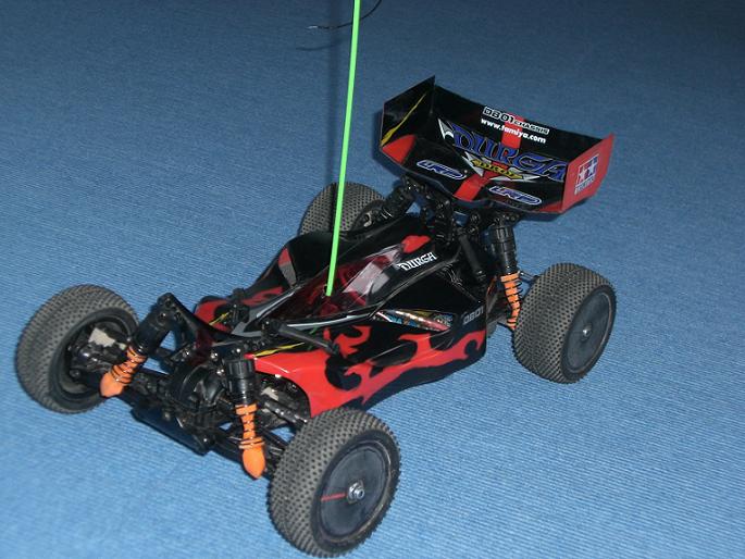

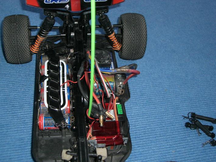

    also jetzt mal bilder von meinem durga

    Ein gut gemeinter Rat:würd die Kabel nicht offen über den Motor verlegen,sondern in den beigelegten Spiralschlauch wickeln.Sonst besteht einfach der Fall,dass das Kabel durch den Motor an der Isolation schmelzen kann(-> Kurzschluss).Speziell wenn du so viele Kabel offen rumliegen hast,wäre der Schlauch für etwas Ordnung super(siehe Bild von meinem).
    Ansonsten gefällt mir deine Idee mit dem Ballon über den Kolbenstangen.

    die ballonidee is t von aaron und die kabel liegen da au nur so rum weil dre regler und der motor eh bald rauskommen weil ich nen mamba max 5700 krieg
    naja bei interresse kann ich ja nochmal nen paar bilder reinstellen
    wenn ihr von was nen genaues bild wollt schreibts nur!!
    sind die dämpfre die du da dran hast die vom TRF501X für 60€?
    wenn ja wie sind die denn
    was is das für ein silbernes klebeband über dem empfanger?

    Ich hab die vom TRF dran,ja.Die auf dem oberen Bild sind noch meine alten vom DF-02.Die vom TRF gehen 1A,müssen aber mit sehr viel Sorgfalt gebaut werden.Da sie kein Membran drin haben,sind sie auch mit Sorgfalt zu befüllen,da sonst ungleichmässig.Und man kann noch zusätzlich ein Entlüftungsloch machen,was aber eher was für Profis ist.
    Alternativ kannst du auch die Alu-Dämpfer vom DF-03 verbauen,sind auch sehr gut.Einfach keine von 3Racing oder Conrad.Hatte von beiden 2 Sätze und nach hartem Offroad-Einsatz leckten sie sehr schnell.Die TRF hingegen sind auch nach mehreren Einsätzen(sogar ohne Schutz der Kolbenstange) noch mehr als Dicht.Werden bei mir aber auch alle paar Akkus gewarten:Dichtungen wechseln,Koolbenstange kontrollieren/ersetzen,etc.
