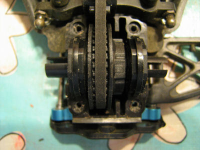

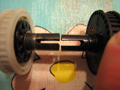

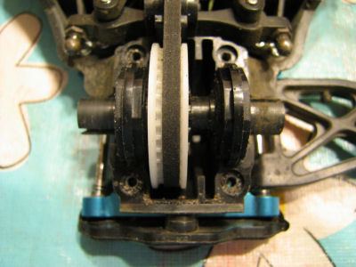

    Erstmal ein paar Detailfotos von meinem noch richtig dreckigen Durga Diff und dem Kegeldiff.
    1. Originaldiff von Tamiya
    2. SPR009-TA Kegeldiff für TA-05
    Hiermit ist der Beweis gegeben, dass es reinpasst.
    Ich hatte auch gleich Difföl mitbestellt aber leider war nur eine Sorte lieferbar und das war "Differential Oil 300000". Das ist so zäh wie eiskalter Honig und das Diff sperrt damit unglaublich hart. Ich habe also ein wenig Öl zugefügt und es damit verdünnt. Jetzt fühlt es sich ganz gut an.
    Auf der Webseite vom Lieferanten steht ein YouTube Video, wie man das Diff zusammenbaut. Hier wird auch gesagt, dass man evtl. extra Shims braucht. Leider werden sie nicht mitgeliefert und ist auf der Webseite auch keine Artikelnummer zu finden. Ich hatte nur 3 und 10mm also mußte (und muß ich noch immer) warten, bis ich die richtigen Shims habe um das Spiel der Achsen wegzuarbeiten. Das ist bei mir immerhin ca. 0,7mm pro Seite.

    Weiter ist mir aufgefallen, dass die Einkerbungen für die Antriebsachsen viel breiter sind. Siehe Foto:
    Kann mir jemand sagen, ob das nachteilige Einflüsse haben kann auf Verschleiß oder Fahreigenschaften???

    Beim Beschleunigen und beim bremsen dauerts n bisschen länger, und die Lebensdauer erhöht sich dadurch auch nicht.
    Denn durch das Spiel ist der Motor (und damit auch das Diff) schon abgebremst, während die Räder ein bisschen weiterdrehen und dann die schnellen Antriebswellen gegen den abgebremsten Diffausgang knallen...
    Hört sich aber dramatischer an als es ist, beim Bashen machts nicht so viel aus Wink Der Verschleiß hängt sehr stark vom Material ab...

    Dann wäre mal interessant, ob der TA-05 breitere Diffausgänge hat (was ich nicht glaube) oder ob da bei meinem Set geschlampt wurde.
    Das Set ist ja original für den TA-05...

    es wurde geschlampt... das TA-05 hat auch das Tamiya-Standartmaß...

    Nein, ich glaube da wurde nicht geschlampt. Es ist nur so, dass die Alu-Outdrives vom TA-05 mit Blades verwendet werden (vgl. Tamiya - 53919).

    Aber am TA-05 ist soetwas nicht dabei, nur wenn man Alutuning kauft bekommt man sowas... und da wurde geschlampt, oder soll man neben Shims auch noch Blades kaufen!?!? Gibt es diese Blades überhaupt einzeln???

    Das Original beim TA-05 ist ja auch aus Plastik.
