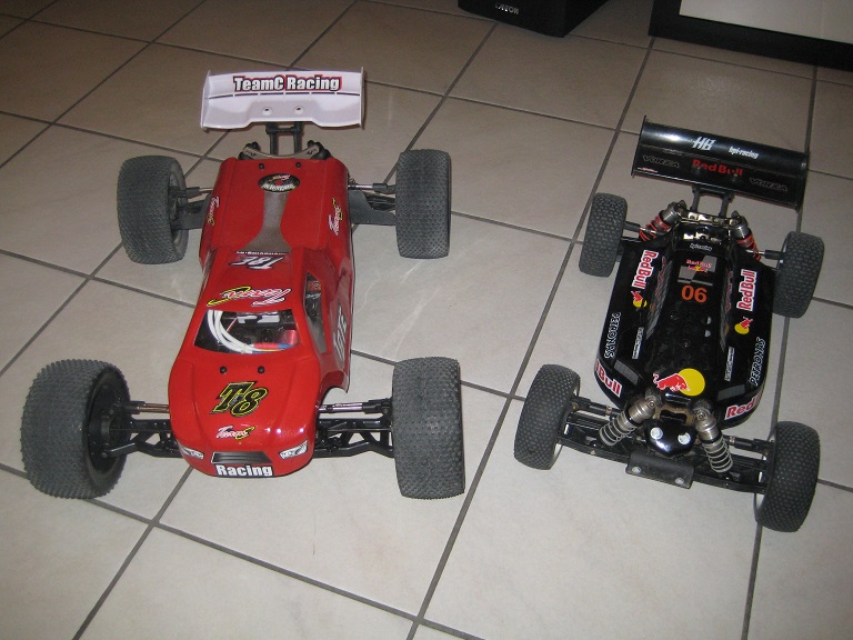

So, fertig isser.
War ne ganz schöne schrauberei, aber hat sich gelohnt. Es sind ein paar Schrauben über geblieben, aber da bestätigte man mir schon das das normal sei.
Alles wichtige gefettet, Loctite an den wichtigen Stellen und alles was ging schön fest gezogen. Aber ein paar Schrauben liesse sich einfach nicht richtig fest ziehen, aber das kannte ich schon von anderen Modellen, wird schon alles halten.
Ab zur Jungfernfahrt

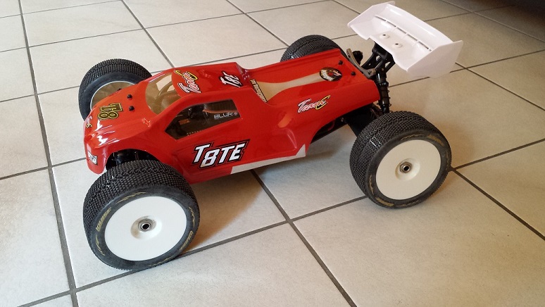

So,
danke für den Hinweis, aber ich dachte mir dann, wenn wir auch nicht mal was anderes ausprobieren bleiben wir immer nur bei den 1-2 Dingen hängen was zur Eintönigkeit führen würde. Habe mir ja auch den Team C T8TE geholt und nicht das alt Bewährte wie Mugen, Kyosho, TT oder ähnlich. Denn auch Team C ist noch nicht so etabliert auf dem Markt und hätten wir auch nicht diesen Schritt gemacht, würden wir wahrscheinlich auch alle nur oben genannte fahren.
Aber nun alles fertig und komplett eingestellt und programmiert. Habe mich für die "Brücken-Variante" entschieden. Und da die mit mitgelieferten Untersätze, vom T8TE Bausatz für den Motor nicht so passten wie es sollte,
habe ich einfach ein Stück härteren Schaumstoff unter dem Motor platziert und es sitzt.
Alles andere wieder in den Vorza verpflanzt und nun rennen beide wieder. Beide heute Vormittag mal ne Runde ausgeführt. Ich muss sagen die Yuki-Combo läuft richtig gut und hat ein schöneres Ansprechverhalten als die "HPI-Castle-Mamba-Blur-Tork" Combo. Doch wieder zurück in dem Vorza, war sie dort genau richtig und lief so wie sie sollte.
Schön ist das ich bei der Yuki keinen Kondensator benötige, da der im Regler interne BEC programmiert völlig ausreicht und sauber arbeitet. Der Lüfter läuft direkt von Anfang an mit und es gab nach 3x 4S Ladungen keine Thermischen Probleme, Motor war "Handwarm".
Doch es wird sich in der Zukunft zeigen, was es alles verpackt, bisher zufrieden
