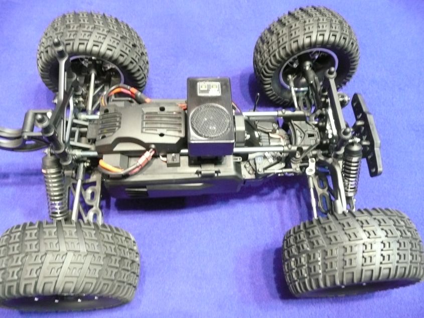

Hier nun der etwas ausführlichere Bericht von der Messe.
Mein erster Eindruck auf den Bilder war falsch. Das muss ich korrigieren. Der gesamte Wagen macht einen äußerst soliden und wertigen Eindruck. Obwohl es ein noch nicht fertiges Vorserienmodell war, war er absolut top verarbeitet und Stabil.

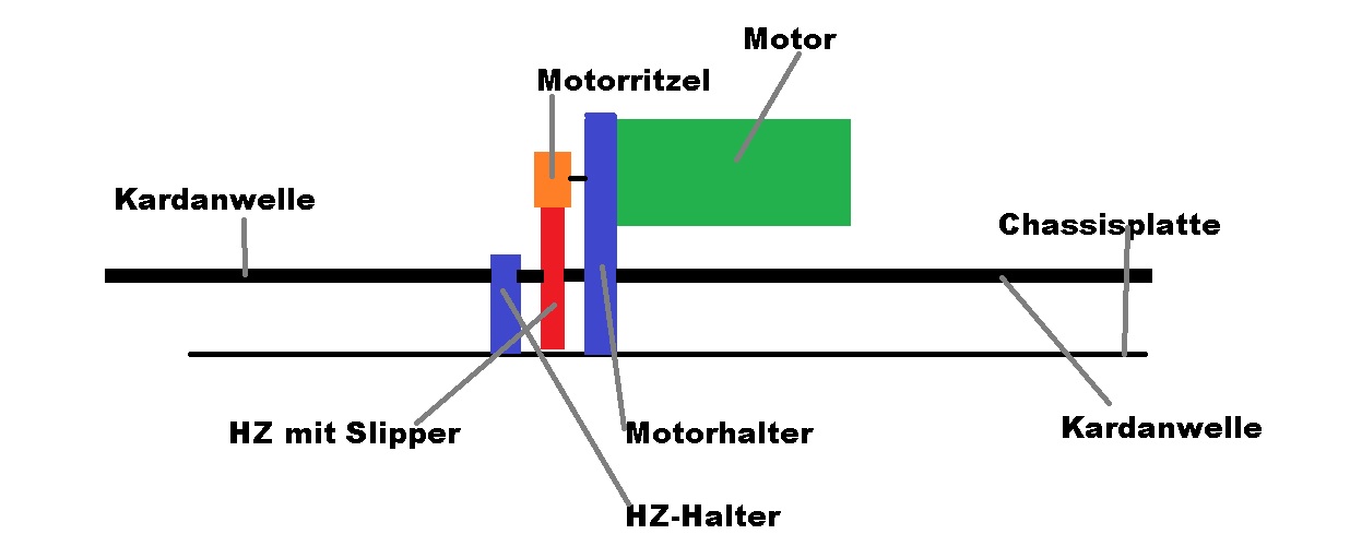

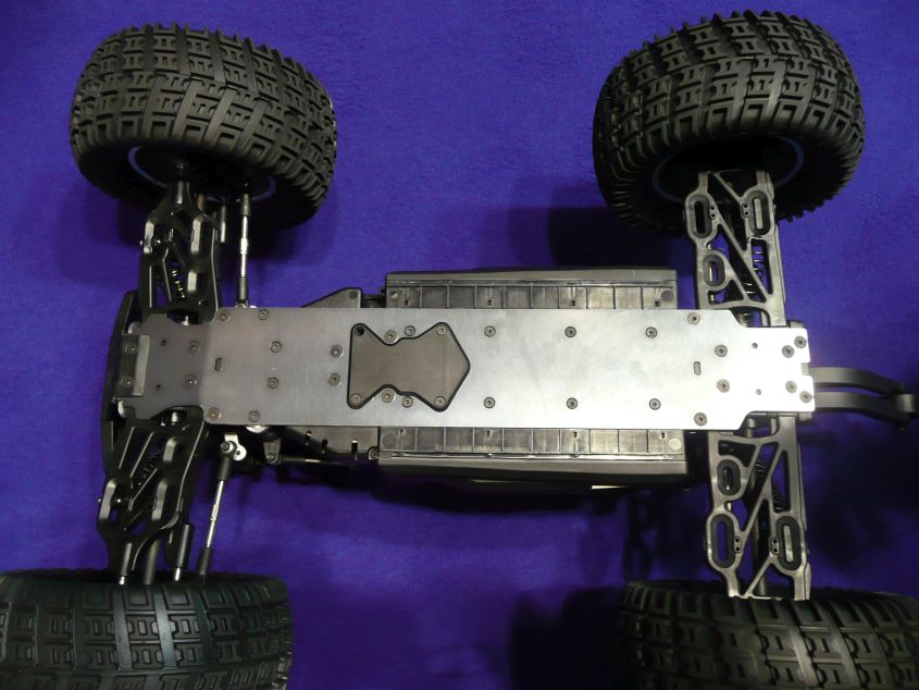

Was ist vom G3? Die komplette Aufhängung, die Bulkheads, die Diffs, ..., ..., Es wurde also nur das Chassis verändert. Dieses besteht aus einer stabilen Chassisplatte, mittg sitzendem Motorhalter, Motor in Längsrichtung mittig, darunter das HZ mit Slipper. Siehe Skizze:

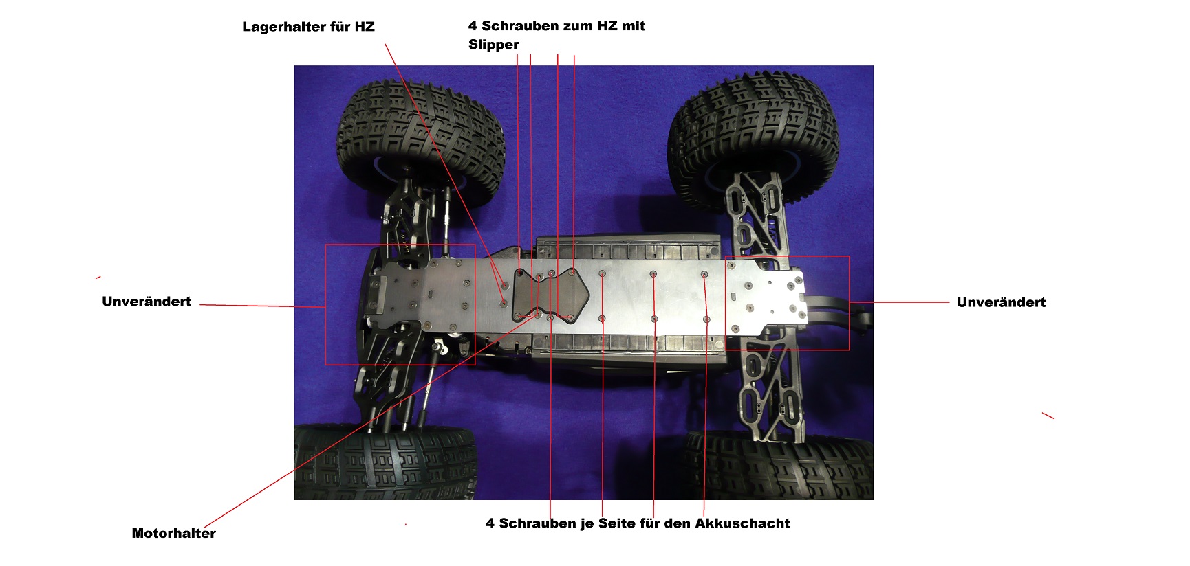

Das Motorritzel ist mit einer Abdeckung geschützt. 4 Schrauben und man kommt ran. An das HZ und den Slipper kommt man von unten, auch 4 Schrauben:
Die Akkuschächte sind seitlich angebracht und werden mit je 4 Schrauben befestigt. Der Regler sitzt unter einer Abdeckung, ebenfalls 4 Schrauben. Servo am gewohnten Platz, Empfänger auch. Mit dem Unterschied, dass es jetzt ein wasserdichter Behälter ist für den Empfänger und das komplette Bauteil, also für Servo und Empfänger, ein Teil ist. Ebenfalls 4 Schrauben.
Die Wartungsarbeiten werden identisch sein zum MT4G3. Die Zugänglichkeit zu den Diffs ist unverändert. HZ und SLipper, wie erwähnt, 4 Schrauben.
Man muss sich an den neuen Aufbau eventuell etwas gewöhnen, aber macht einen stimmigen und sinnvollen Eindruck.
Wie er dann mit dem Slipper fahren wird, kann man natürlich erst nach der ersten Probefahrt beurteilen, die war gestern leider nicht möglich. Ein direkter Vergleich zum e-MTA hinkt, da dieser ja über ein Getriebe verfügt und die Ritzelung daher völlig anders ist.
