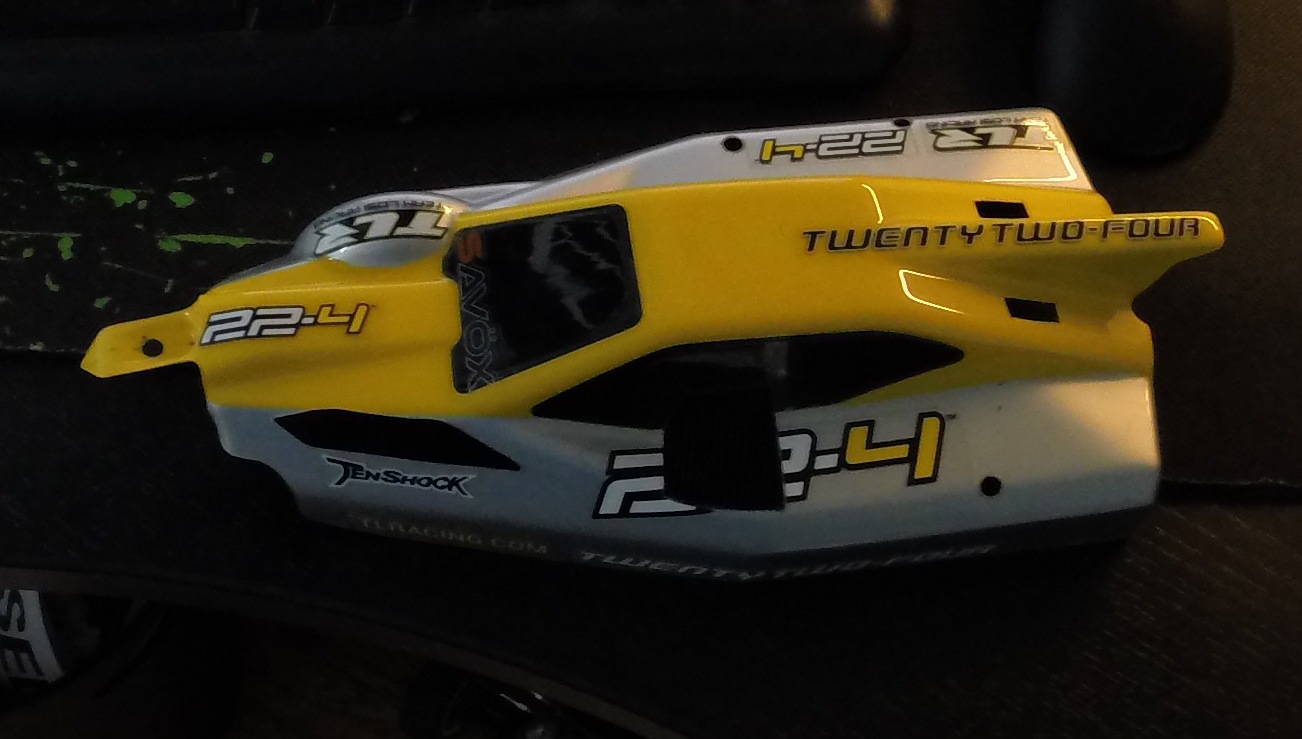

Habe nun heute eine Testrunde gedreht mit Zero-Timing. Resultat war, nach nichtmal 3 Runden abgeschalten...
Temperatur war wieder zu hoch. Nun habe ich ihn abkühlen lassen und bin dann nochmal mehrere Runden ohne Karosse gefahren (Überhitzungsschutz hatte ich dabei draußen) und siehe da, den Akku konnte ich leer fahren (Motor 65°C, Regler 55°C nach ca 15 Runden)
Einzig das Anfahrverhalten hat im warmen Zustand sehr nachgelassen, was heißt, dass er immer arg gestottert hat und erst nach Überwinden dieses Stotterns das Gas richtig angenommen hat. Manchmal (1-2 mal währenddessen) fuhr er garnicht an, da musste ich ein Weilchen warten und die Bremse betätigen, dann lief er wieder an, allerdings auch wieder mit starkem Cogging.
Zur Info: Heute war es trocken und sonnig bei 32°C im Schatten
Meine Frage ist nun:
Was kann das Cogging für eine Ursache haben? Und wie sorge ich am besten für Frischluftzufuhr, damit Regler und Motor nicht den Hitzetod sterben?
Habe mal ein Bild angehängt wie ich die Karo bereits beschnitten habe.
Komponenten sind:
Fahrzeug: TLR 22-4
Motor: Tenshock TS X-211 6,5T
Regler: Orion Vortex R10.1 Pro (Standardsoftware, Zerotiming-Mod)
Ritzel: 18Z auf 84er HZ
Akku: NVision 2S 5500mAh 90C
Hoffe mir kann jemand helfen.

Hab mal noch ein wenig recherchiert... Tenshock gibt ja wie gesagt 8-12° Timing als empfohlen an... kann es auch sein dass der Motor dann mit 0° zu wenig getimed ist? Weil man sagt ja eigentlich: je mehr Timing desto mehr Temperatur.
Nochmal ne ganz dumme Frage: Ein Motorkabel ist aufgrund des Platzmangle sehr stark um 180° geknickt. Kann das zu der Temperatur führen? |
Verfasst am: 18.07.2014, 23:09 • Titel: |
Also soweit ich weiss erzeugt 0° timing am wenigsten Hitze.
KA. was turbo Timing sein soll. Das höre ich zum ersten mal.
Mit einem gebogenen Kabel kann es auch nichts zu tun haben, ausser es ist gebrochen.
Läuft der Antriebsstrang leichtgängig?
Sonst würde ich es mal mit einem kleineren Ritzel versuchen.
Auf wie viel kmh ist er denn jetzt mit 18/84 übersetzt? |

Okay mhh.
Turbo Timing is quasi Timing nur dass es nur bei Topspeed kommt.
Kabel ist nicht gebrochen nein.
Bei der Untersetzung hatte ich mich eigtl an den Profisetups orientiert.
Ist jetzt aktuell bei ca 50kmh kann das aber schlecht einschätzen. Auf jeden Fall nicht zu schnell für die Strecke.
Oder ist das normal dass die Tenshocks so heiß laufen?
Dann müsst ich den Überhitzungsschutz rausnehmen.
Jedoch coggt der ja auch extrem wenn der Motor wärmer wird. |
Verfasst am: 19.07.2014, 01:33 • Titel: |
Setz mal turbotiming auf 0° und nimm ein kleineres Ritzel und schau dann was die Temps machen.
Was ich so gehört habe sollen die Tenshock aber tatsächlich etwas heisser laufen.
