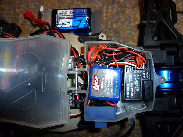

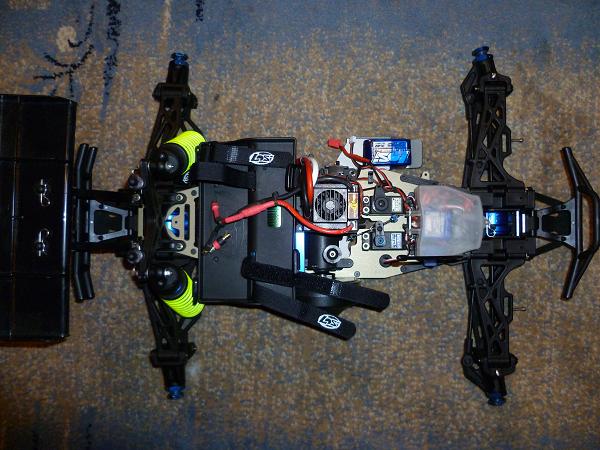

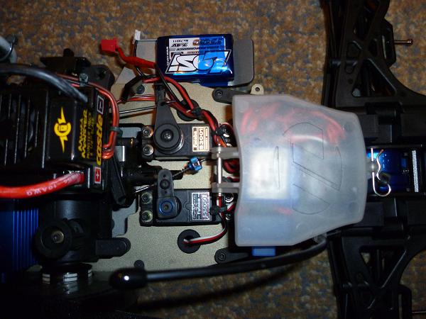

Ich habe bzw bin auch noch am Brushless Umbau meines LST2 .
Der Umbau ist soweit eigentlich fertig. Ich warte aber leider schon mehr als 8 Wochen auf eine Aluplatte um endlich mal fahren zu können .
Kurz zur Vorstellung:
Das Thema ist aber komplizierter und aufwändiger als ich dachte .
Denn es müssen alle 4 Servos die zum Betrieb erforderlich waren , drinn bleiben .
2x Lenkung, 1x der Rückwärtsgang der mittels Getriebe geschalten wird und 1x die Bremse die mechanisch erfolgt .

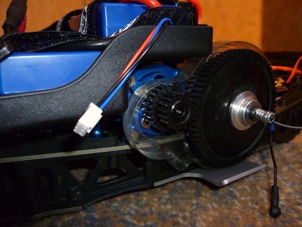

Der Grund für den ganzen Aufwand ist nämlich das 2 Ganggetriebe, welches ich unbedingt erhalten will . Da sich aber in einem 2 Ganggetriebe ein Freilauf befindet ist das "Reglerbremsen- und Rückwärtsfahren" nicht möglich.
Ich finde das aber auch gut so. Da braucht der Regler nicht ganz soviel aushalten.
Das Hauptgetriebe habe ich anders übersetzt . Entsprechend dem Y1515 Neu Motor von CC. Akkuhalterung mit Akkus ist auch schon drauf. Im Zuge des Umbaus habe ich auch gleich dem LST ein schönen Chassisumbau auf Heavy Duty verpasst.
Weiterhin baute ich eine seperate BEC ein . Welche die 4 Servos mit Strom versorgt. Der Strom kommt aus einem 2S Lipo 1700 mAh Akku.
Mal ehrlich, soviel Kabel hatte ich noch nie in einer Empfängerbox
Gruß Thomas _________________

sehe ich das richtig dass du Empfängerlipo mit Regulator verbaut hast? Wäre das nicht mit einem Externen Bec besser gelöst gewesen? Auch ein Teil des Kabelsalats wär dann verschwunden^^...

Verfasst am: 20.02.2011, 11:37 • Titel: |
@obervogtländer:
Saubere Sache! Ums mechanisch Bremsen beinede ich dich irgendwie, aber das Zweiganggetriebe hätte ich nicht verwendet. Wenn ich nur daran denke, wieviele Zahnräder ich mir mit der Only Forward Conversion und dem Only Single Speed Conversion gespart habe, ist mir schon ein bisschen leichter wenn ich an den Verschleiss denke.
Welche Aluplatte brauchst du denn, vielleicht habe ich ja was passendes aus meinem Truck entfernt?
Also ich fahre im Moment mit dem CC 1520 mit 1600 KV an 5S Lipo. Zweigangetriebe brauchts da wirklich keines. Der Truck geht in dieser Konfiguration schon so viel schneller als der serienmässige mit Stinker Motor, dass man es kaum glauben kann. Wenn ich daran denke dass ich mit entsprechendem Regler sogar bis 8S gehen könnte, fängt mir der Losi an leid zu tun.
Aber halt uns bitte weiter auf dem Laufenden. Mich würde sehr interessieren wie das Auto vom Handling her ist mit dem doch etwas höheren und weiter hinten befindenden Schwerpunkt.
lg maxl _________________ www.buggy-club.at |

Verfasst am: 21.02.2011, 19:07 • Titel: |
Also beim 2 Gang-Getriebe hab ich mich auf das Einsatztgebiet geachtet.
Hauptsächlich Rundkurse und Trachrace. 1 gegen 1 .
Außerdem habe ich das Hauptgetriebe anders übersetzt !
Auch der Motor und das Getriebe werden nicht so beansprucht.
Wegen der Gewichtsverteilung mach ich mir keinen Kopf. Deshalb wählte ich auch dem normalen LST und nicht den XXL . Beim LST2 ist alles zentrierter und nicht so weit nach hinten gerückt .

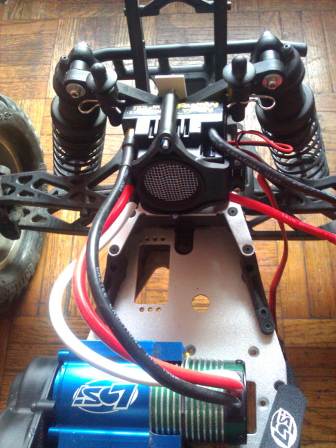

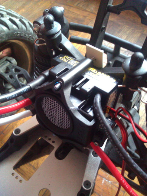

kleines Update:
Nachdem ich mich einfach nicht dazu überwinden konnte den Mamba XL zu kaufen, ( vor allem nicht ohne vorherige Meinungen gelesen zu haben ) habe ich mir vorerst mal 2 Stück MMM geholt. Hoffe mit zwei Reglern die Saison zu überstehen.
Reglerposition war nicht so eindeutig, und da ich keine neuen Löcher mehr ins Chassis bohren wollte und die Antriebswelle unter dem von mir zuerst auserkorenen Platz verläuft, habe ich mich dazu entschlossen, den Regler an der hinteren Dämpferbrücke zu befestigen.

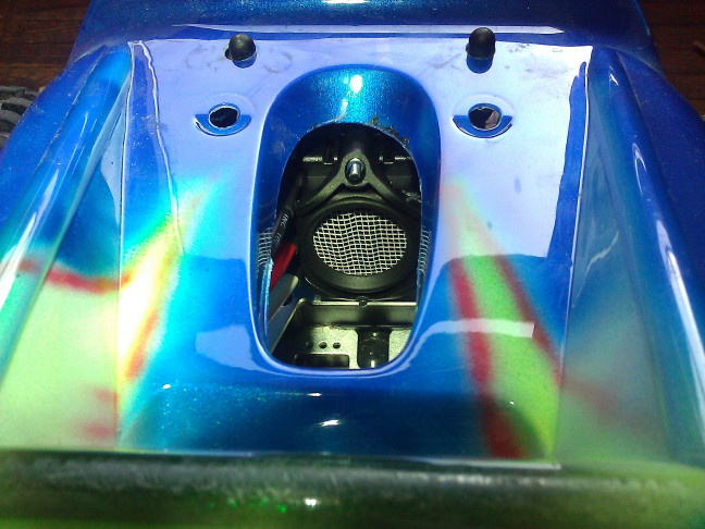

Habe dem Regler noch ein Schutzgitter verpasst ( Fliegengitter für Fenster im Mass 100 x 100 cm - sollte also für einige MMMs reichen - für 5 € ausm Baumarkt ) damit die Steine mir nicht immer den Lüfter zerlegen. Das Gitter habe ich auf der Rückseite der Traxxas Halterung mit ein paar Tropfen Sekundenkleber zusätzlich fixiert. Hält sehr gut.
Das gute an dem Platz an der Dämpferbrücke ist, dass der Regler so genau im Luftstrom der Karosserie liegt und daher vielleicht um ein kleines Bisschen besser gekühlt wird und erst später abraucht.

Also ich denke das das kein guter Platz für den Regler ist .
Die Dämpferbrücken sind sehr weich und arbeiten sehr stark !
Wieterhin gehen Die öfters mal gerne kaputt.
Ich befürchte das der Regler sehr schnell einen Abflug macht.

@obervogtländer:
Du musst Hellseher sein!
1. Heute ist die hintere Plastikverstrebung vom Regler gebrochen,
2. Heute habe ich bemerkt dass der Oudrive vom hintern Diff im hintern Diff gebrochen ist. Bin ein wenig enttäuscht dass das nach dem 3. Akku schon passiert. Hoffe nicht dass ich eine B-Qualität von Losi gekauft habe.
3. Werde aber trotzdem den Regler da belassen, da er hier sehr gut gekühlt wird und ich nicht hoffe, dass ich wöchtenlich die Diffs tauschen muss.
