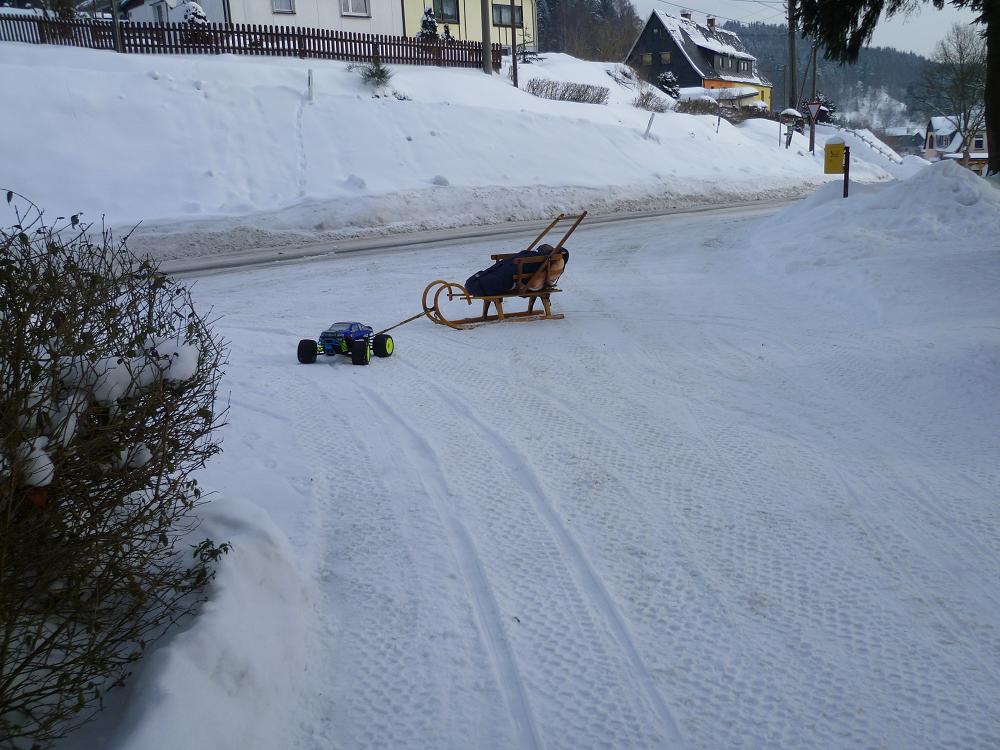

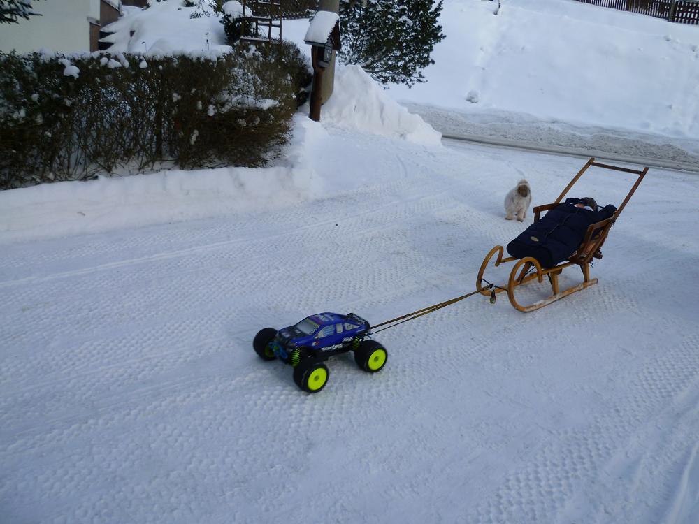

Hi.
Ein Jahr später !!! Nach einem erfolgreichen Jahr gibts
hier mal ein Einblick in den neuen Einsatzbereich meines LST.
Nach mehrmaligem "Treppchenfahrzeug" auf der Kysoho Monstertour
ist er zu einem richtigen Arbeitstier mutiert.
Dem Junior gefällt es.

Sieht gut aus, habe meine Kinder eigentlich immer im Sommer hinterhergezogen.
Werde heute mal eine Wintersession mit Rodel und Bob probieren, vielleicht schaff ich ja sogar ein Video.

Schleuder bloß den Schnee nicht so hoch!  _________________ Don't touch a running system!  |
