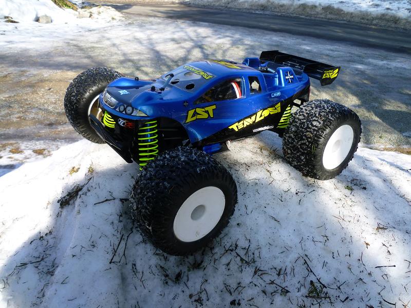

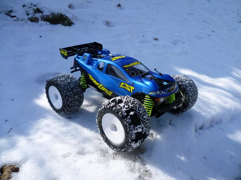

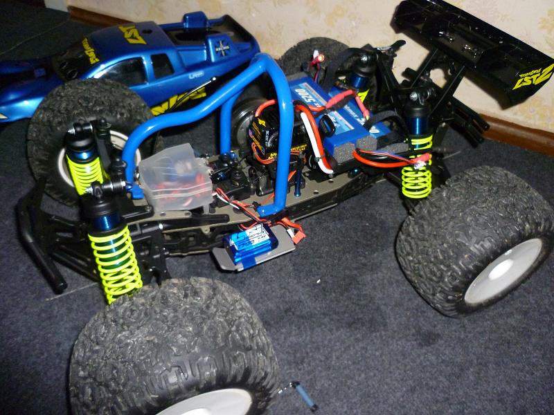

    Hier mal noch ein paar Bilder :
    Gruß Thomas
