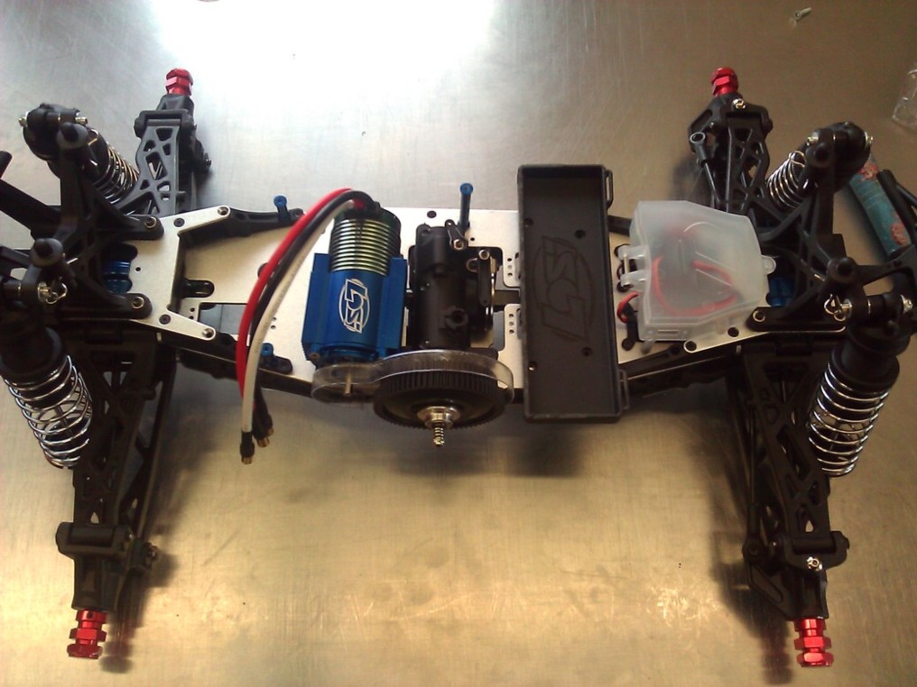

ich bin gerade dabei, meinen Losi LST XXL von Nitro auf BL umzubauen.
Nachdem ich im Netz eher wenig über Umbauten von diesem Auto gesehen habe ( ausser einem genialen Umbau hier im Forum, welcher aber mit Carbonplatten und liegenden Dämpfer wohl nicht für jedermann realisierbar ist ) berichte ich hier über mein Vorhaben.
Basis ist ein LST XXL. Er war neu und so wurden alle Nitroteile gleich mal verkauft.
Ich habe mich für das originale Losi Brushlessconversion Set entschieden.
Leider hat mir die Anordnung der komponenten nicht gefallen. Zu hoher Schwerpunkt, zu viel Gewicht auf der Hinterachse waren k.o. Kriterien.
Anfangs gefiel mir die Idee, mechanisch zu bremsen und rückwärts zu fahren. Leider wurde auch diese nun verworfen.
Das bedeutet für mich, dass wieder mit dem Regler zumindest gebremst wird. Rückwärts werde ich in diesem Auto wohl eher nicht brauchen.
Motor ist ein CC 1520 mit 1600 KV, welcher wahrscheinlich an 6S Lipo betrieben wird. Reglerfrage ist noch offen. Jive 100, Power Jive 120 oder MMM?

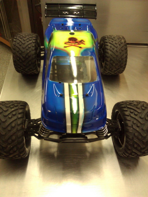

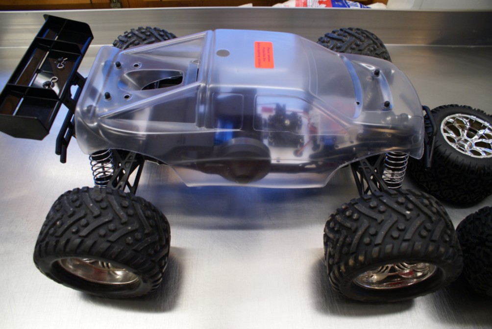

Ich habe dem LST XXL übrigens die Karo des LST2 spendiert. Mit dazughörigem Spoiler vom LST2 sieht er irgendwie besser aus. Karo muss erst noch lackiert werden.
Wie man auch auf dem Photo schön sehen kann habe ich von den serienmässigen 20 mm Radmitnhemern auf die gängigen 17 mm Umgebaut. Da ich noch welche von Robitronic zu Hause liegen hatte, wurden welche mit 10 mm Offset verwendet.
Das Getriebe wird auf
"only forward conversion" umgebaut und das 2 Gang Getriebe weicht einem "single speed conversion".
So, jetzt wird erstmals auf die Teile aus Übersee gewartet.
Inzwischen werde ich mir die Diffs vornehmen. Dachte so an 50000er vorne und 30000er hinten. Auto wird nur als Bash-Monster verwendet. Daher auch maximaler Vortrieb vor maximaler agilität.

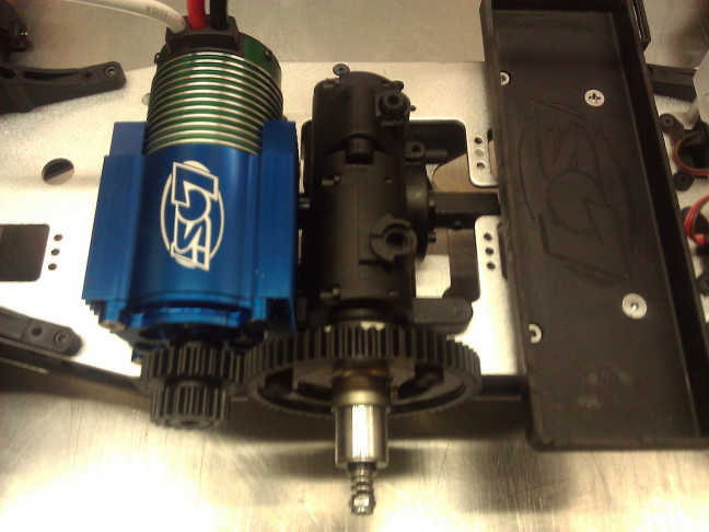

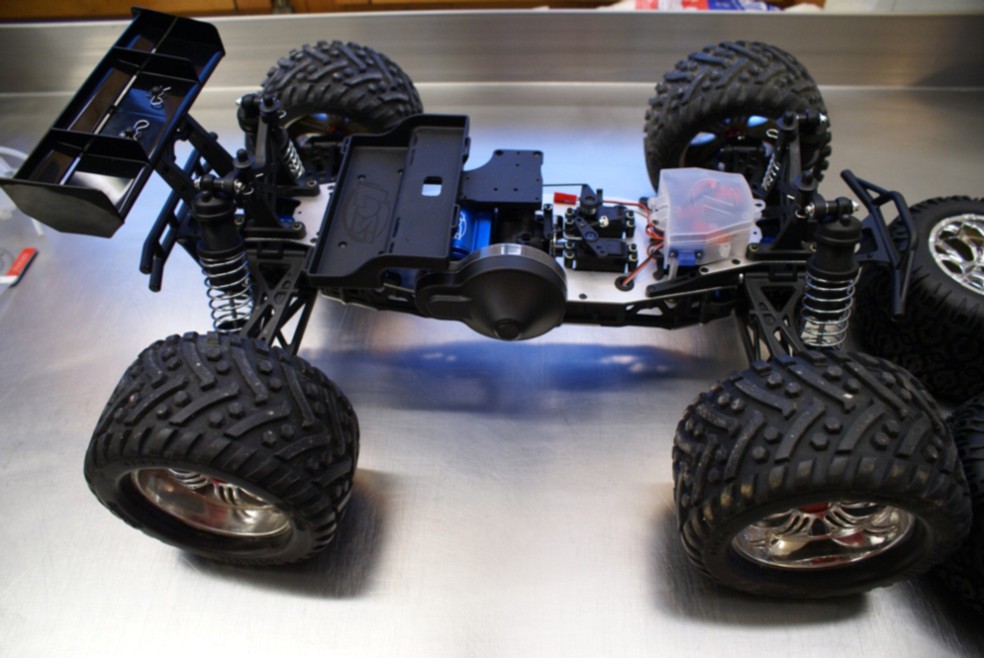

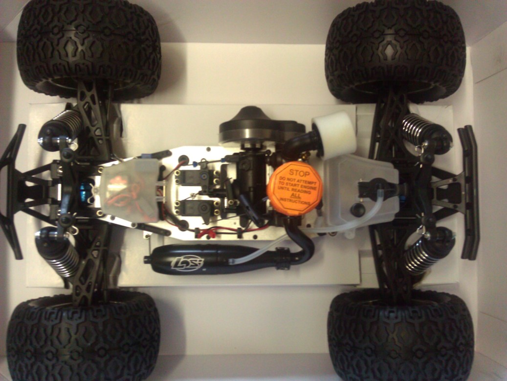

nachdem ich endlich das heiss ersehnte Päckchen aus den USA erhalten habe, habe ich mich gleich daran gemacht ein wenig weiterzubauen.
Habe das ganze Getriebe auf "one way conversion" umgebaut. Muss sagen das hat sich sehr positiv bemerkbar gemacht. Viel weniger Zahnräder und alles viel leichter und robuster als vorher.
Weiters habe ich noch das 2 Ganggetriebe verworfen und das "single conversion" eingebaut. Slipper bleibt voll erhalten. Leider steht der original Motorhalter am Getriebegehäuse an, sodass man beim 63er HZ nur ein 25er Ritzel mit Mühe fahren kann, weil man nicht weiter ans HZ rankommt. Gott sei Dank haben die verrückten von HPI für die Savage Jungs ( für diejenigen die die 100 km/h knacken wollen ) ein 25er gebaut und so ist auch schon eines unterwegs zu mir.
Als nächstes werden noch Getriebeabdeckung und Federn gegen Tuning Teile getauscht.
Dann muss ich mich nur mehr endlich für einen Regler entscheiden.
Die Lackierung der Karo war übrigens mehr oder weniger eine "Lehrstunde" für mich, daher bitte um Nachsicht. Ausserdem gege ich der Karo sowieso keine 10 richtigen Ausfahrten! soll ja ein Bashmonster werden.
lg maxl _________________ www.buggy-club.at

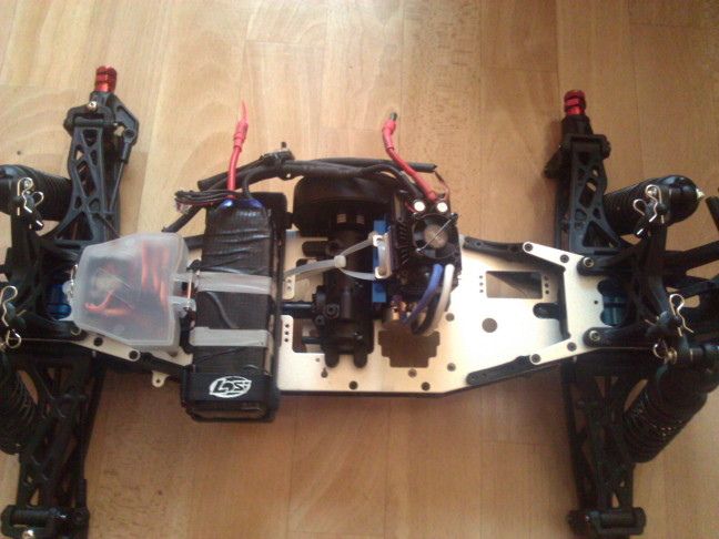

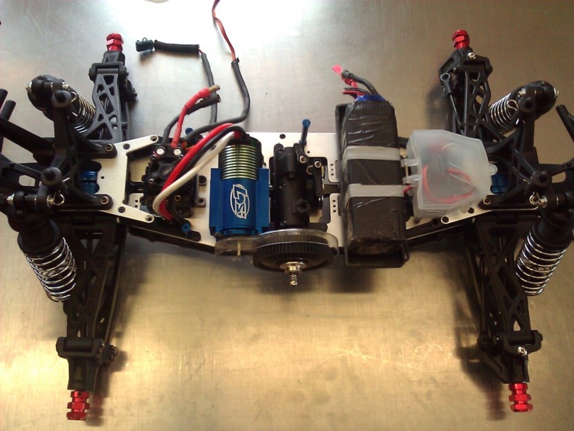

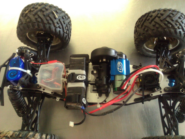

kleines Update von heute. Habe heute meinen MMM bekommen und ihn gleich mal mit dem CC 1520 mit 1600 KV getestet. Ich muss sagen die Leistung ist an 5S schon der Wahnsinn. Obwohl der Motor 100 KV weniger als mein Losi hat, setzt er ( gefühlt ) wesentlich mehr Leistung um.
Allerdings war der Losi Regler weit besser zu dosieren als der CC, dafür konnte man beim Losi die Bremse nie richtig dosieren, sogar bei 10% Bremse des Losi überschlug sich das Auto.
Weiters habe ich noch das BEC vom Regler "abgeklemmt" und nutze 2S Life mit 3000 mah, welche ich an der vorderen Dämpferbrücke befestgigt habe.
War alles gut heute, bis ich beim Anlaufnehmen zu einer Schanze mit Vollgas in einen Strassenbegrenzungs Pfahl gedonnert bin. Hab ihn recht schön erwischt, so hats mir nur das Rad abgerissen und 2 - 3 Teile zerlegt.
Hier nun mal ein Photo vom aktuellen Stand:
Fahrgewicht so wie er auf dem Photo ist mit Karo ist 6700 Gramm.
lg maxl _________________ www.buggy-club.at |
