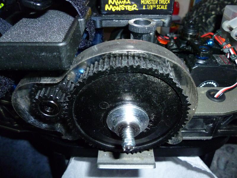

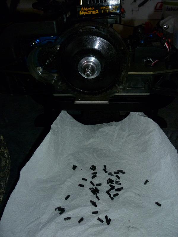

    Zu Hause hab ich dann die Getriebbüchse geöffnet und schaue da . Schwarzer Reis.
    Die 2 Hauptzahnräder habe ihre Zähne verloren !
    Weiter hab ich noch nicht geschaut ! Aber ich denke das der Freilauf fest ist und dadurch das Getriebe blockierte. Vielleicht halten es aber auch die Zahnräder nicht aus .
    Muß wohl mal das Tini Set einbauen.
