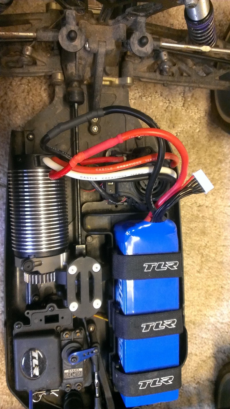

    Wie sieht es den eigentlich Platz Mässig aus in z.B. so einem Losi 8ight T, wenn das mit 6S, großem Motor und Regler zugebaut wird?

    Platz gibt es auf den truggys genug. Beim buggy muss man mit groesseren komponenten schon sehr kreativ werden.

    Ja die Kits die als Elo kommen haben alle Akkufächer mit ca. 150mm Länge. Das vom Losi Umbaukit hat 170mm. Da geht denke ich jeder handelsübliche 6s 5000mah Akku rein.
    Platz hast du genug. Bei dem Castle 1717 darfst du kein zu kleines Ritzel nehmen, sonst kommt er gegen den Outdrive vom Mitteldiff. Aber in die Versuchung wirst du eh nicht kommen Very Happy
    Mit dem Motor hatte ich ihn auf gemessene 127kmh gebracht. Ritzel hat 29t. Allerdings ist er mit 23t nicht unwesentlich langsamer. Irgendwann stellt sich halt ein Kräftegleichgewicht ein, dann kann man noch so hoch ritzeln.
