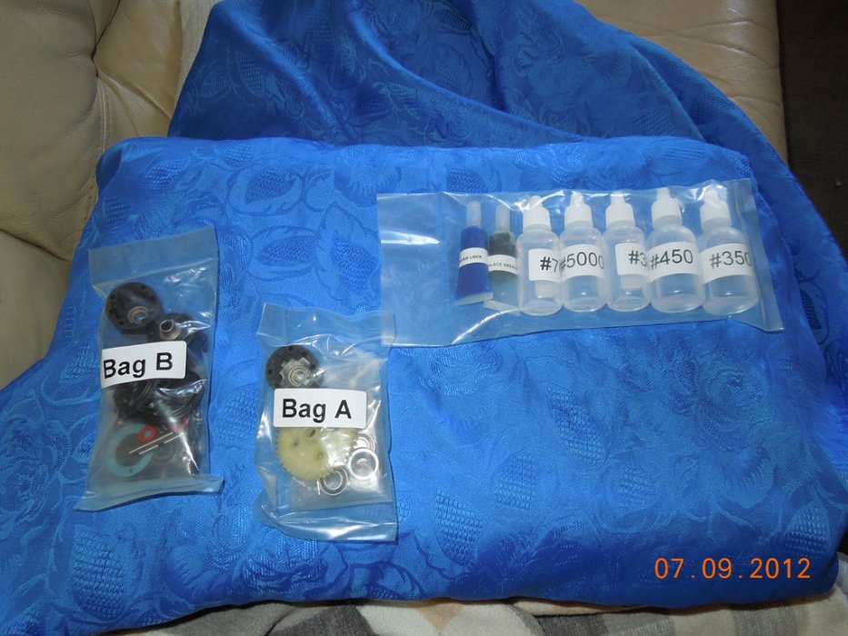

Was sofort ins Auge fällt, alles ist schön sortiert in Beuteln und es ist sogar Schraubensicherungslack und Fett für die Diffs dabei.

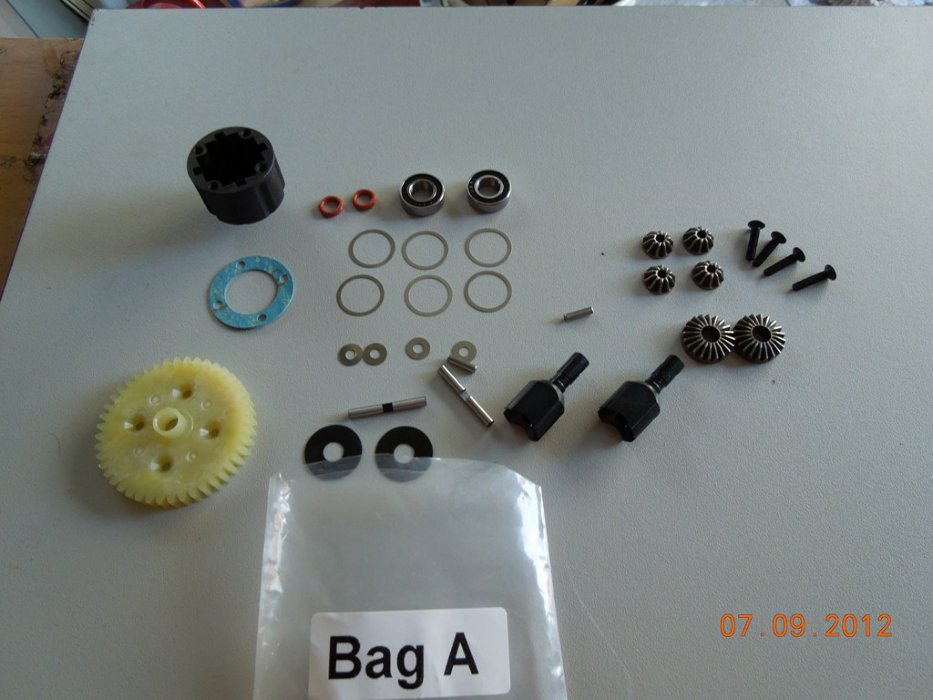

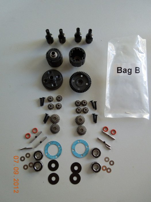

Die Diffs sehen irgendwie putzig aus im Vergleich zu den Truggydiffs. Ich hab mich mal ganz an die Anleitung gehalten und die Diffs mit 5000/7000/3000 befüllt. Die Teller- und Kegelräder sind geradeverzahnt, schau mer mal, wie sich die Abnutzung auf die Dauer verhält
Die Diffcups haben einen Metalleinsatz drin, was ich persönlich für sinnvoll erachte.

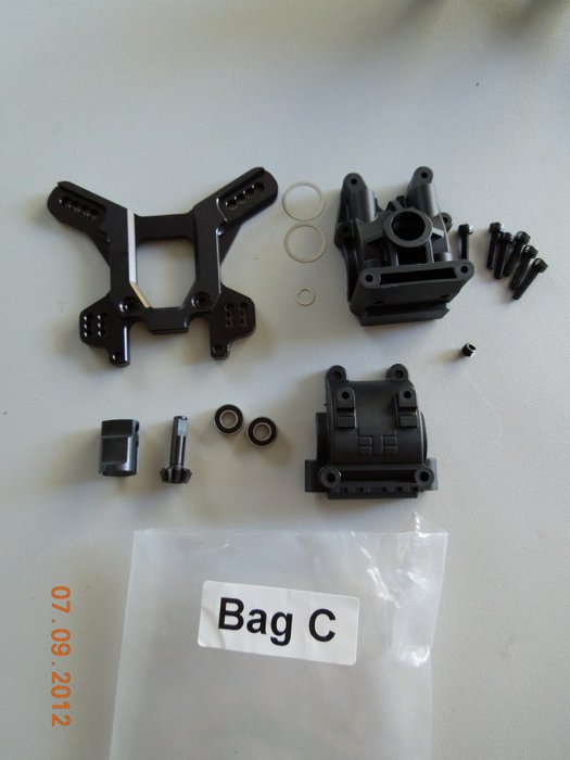

Die Diffgehäuse sind durchdacht, so dass beim Vorderdiff der Nachlaufwinkel bereits mit eingerechnet wurde und das Outdrive schön gerade zur Kardanwelle läuft

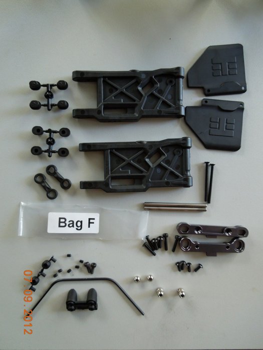

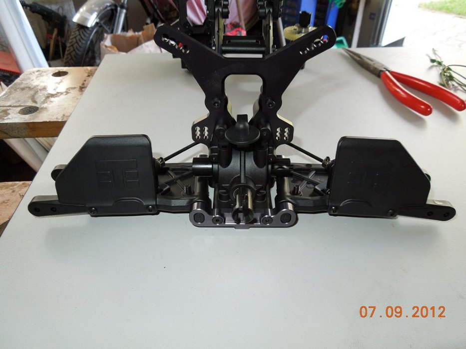

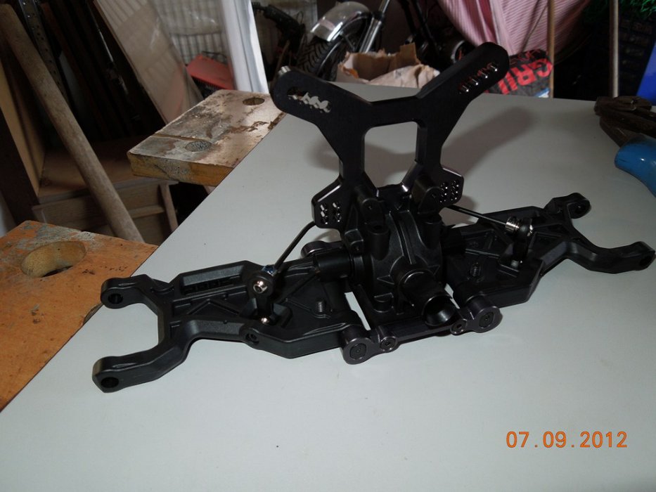

Die Dämpferbrücken sind sehr schön verarbeitet wie eigentlich alle Teile an dem Fahrzeug. Und dazu noch schön leicht

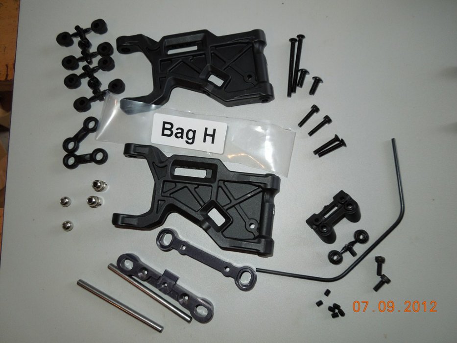

Die Querlenker wirken sehr massiv, hoffentlich sind sie das auch Was sehr gut ist an dem Konzept, dass sowohl die Querlenker rechts wie links verwendbar sind oder auch die C-Hubs hinten und die oberen Querlenker vorne und hinten. Man spart sich dadurch einige Ersatzteilbestellungen.
Und da ist tatsächlich ein kleiner Schönheitsfehler vorhanden, der Nacharbeit erfordert. Die vorderen Querlenker mussten nachgearbeitet werden, da die C-Hubs hängen blieben. Das lag an den etwas zu langen Schrauben, die zur Befestigung des C-Hubs an den Querlenker dienen. Zudem ging es da schon seehr eng zu an der Stelle. Also ein bisschen abgedremelt und kürzere Schrauben verwendet jetzt flutscht die Lenkung wie ne eins

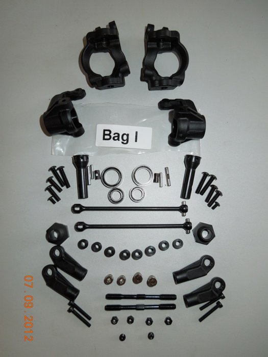

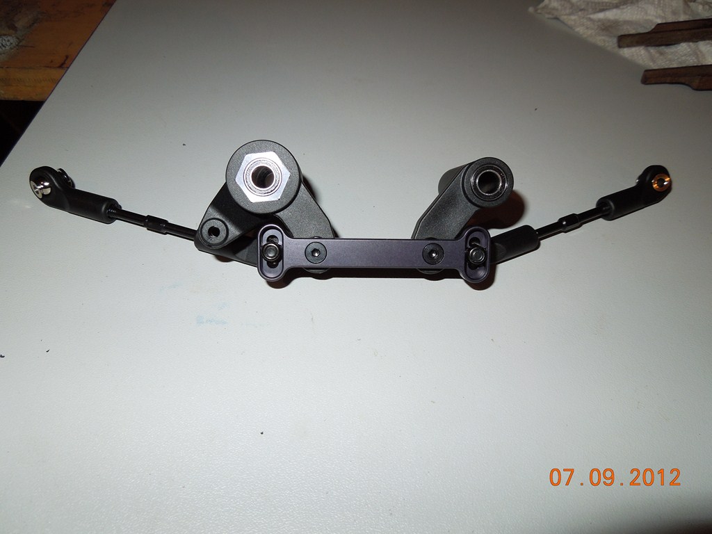

Der Servosaver und Ackerman sind komplett kugelgelagert, so wie es sich gehört.

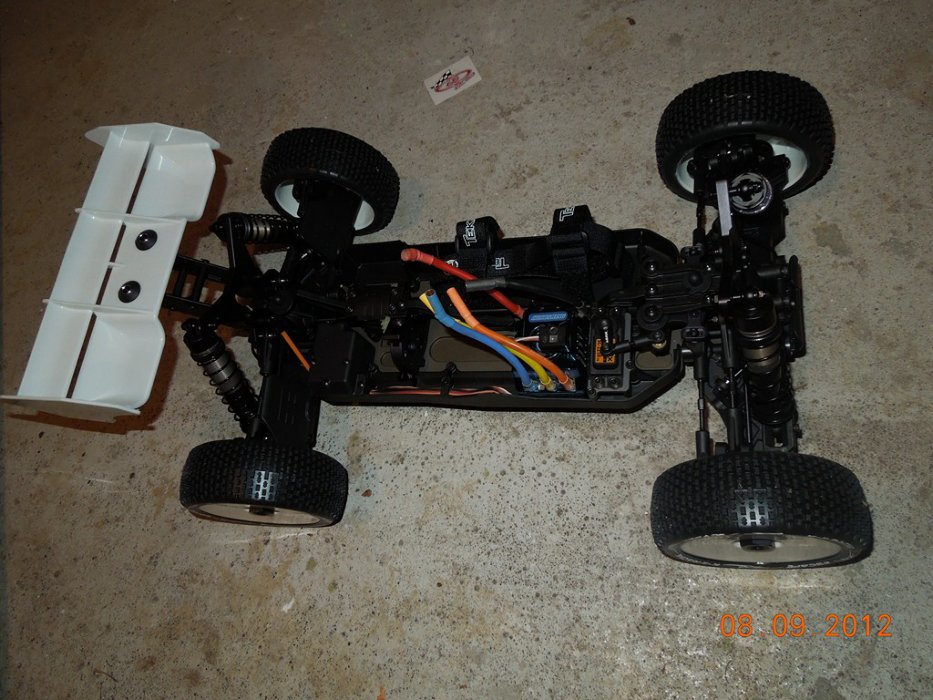

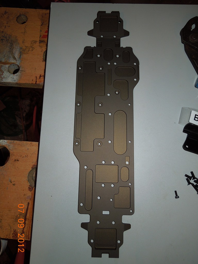

Das Chassis selbst ist schon sehr schmal, da glaubt man gar nicht, dass dort das ganze Elektrozeugs noch Platz hat...
Nun wurden die Vorderachse und Hinterachse an Chassis verbaut. Interessant ist, dass in der Mitte drei! Chassisstreben verbaut wurden. Leider sind in der Mitte keine Kardans bzw CVD´s verbaut, sondern nur Knochen. Ist aber für mich nebensächlich. Schön ist, dass die CVD´s an den Räder zusammengebaut werden mussten. Dort sind dann insgesamt 3 Löcher für die kleine Steckachse drin. D.h., wenn die Löcher mal ausgeleiert sind, baut man das CVD auseinander und nimmt die nächsten Löcher. Damit spart man sich neue CVD´s. Genial.

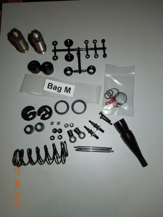

Die Dämpfer sind standardgemäß Bigbore und auch schön verarbeitet. Insgesamt 4 Dichtungen pro Dämpfer sollen helfen, dass die Teile dicht bleiben.

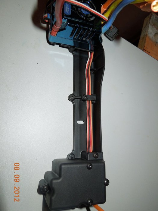

Super ist die Kabelführung von Regler und Servo zu der Empfängerbox, die Kabel werden dort festgeschraubt, so kann nix rumflattern oder scheuern.
Man sieht auch hier sehr schön, dass die komplette Elektronik an der Seitenwanne verbaut ist und mit ein paar Schrauben komplett vom Chassies getrennt werden kann.

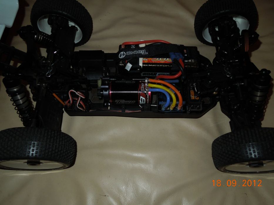

Genial ist für mich auch die Motorhalterung, die dank der Verschiebmöglichkeiten eine große Anzahl von Ritzeln zulässt. Das ging bei meinem X2 nicht.

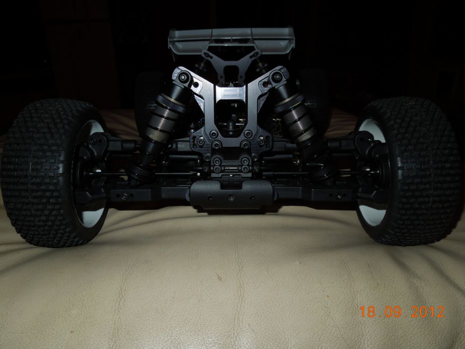

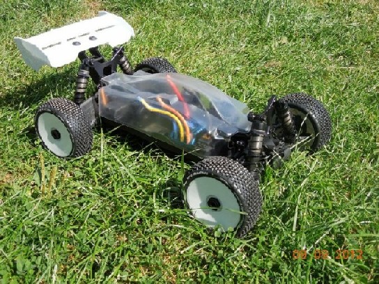

Räder noch dran und schon steht er da, der EB48...
Die Karosse noch zurecht geschnitten. Irgendwie süß, die kleine Karosse. Wie ein Wolf im Schafspelz...
Jetzt brauch ich noch nen Motor und die Lackierung der Karo und dann kanns losgehen...
Kurzes Fazit: Der Buggy ist meiner Meinung nach sehr gut verarbeitet (bis das Dingens mit der Lenkung). Was mir besonders gefällt ist die Tatsache, das zumindest momentan alles nahezu spielfrei ist. Da wackelt kein Rad oder ähnliches. _________________ www.rc-oberpfalz.de

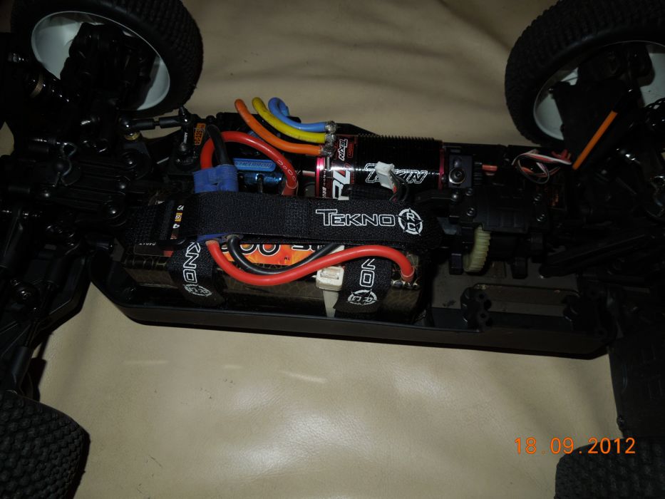

Sodala, Motor ist gestern gekommen und wurde natürlich sofort verbaut. Durch die Nähe zum Regler sind die Kabel schön kurz gehalten. Und durch das Gewicht des Akkus und des Motors steht der EB48 auch schön gerade da.
Regler programmiert, eingestellt und dann Funktionstest in der heimischen Schottereinfahrt durchgeführt. Brachte das Leuchten der Augen und mein Grinsen kaum mehr aus dem Gesicht...
