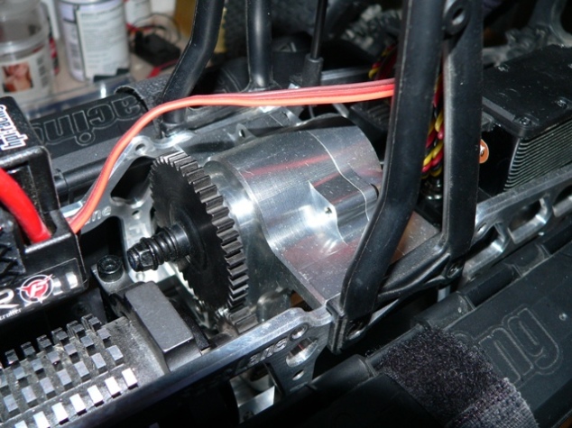

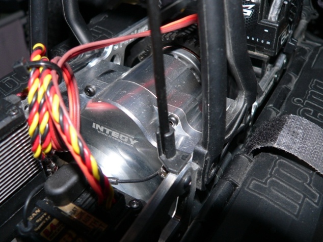

    Hallo!
    Habe meinem Flux eine Alu-Getriebebox verpasst da die alte undicht war.
    An der Stelle wo die Getriebebox mit der Motorplatte verschraubt ist, musste etwas gefeilt werden damit die Löcher vom Chassis passen.
    Ein riesen Nachteil von der Alubox ist, dass man von oben nicht mehr ans Innere kommt. Es muss dann auf einer Seite das Chassis entfernt werden damit die Getriebebox ausgebaut werden kann.
    Ansonst hat alles bestens gepasst.
    Hier noch ein Bild von meinem Reglerschutz.

    wie schwer ist denn die Getriebebox falls du diese gewogen hast?

    BeitragVerfasst am: 20.06.2011, 10:57    Titel:
    Unter dem Gitter befindet sich offensichtlich noch ein Flies. So engmaschig kann kein Fliegengitter sein. Wink
    Schöne Getriebebox. Das Gewicht würde mich auch mal interessieren.

    BeitragVerfasst am: 20.06.2011, 11:56    Titel:
    Die Alubox ist ca. 20g schwerer als die Originale. Hatte leider keine Waage.
    Fliegengitter ist eine gute Idee. Werde ich mir besorgen. Dann könnte ich auch dieses Flies weg lassen.
    Dass war mal einer dieser "Beutel" von Outerwears zum Schutz für Elktroteile oder Luftfilter.
    Wäre es möglich dass der Regler mit dem Flies zu wenig Luft bekommt?
