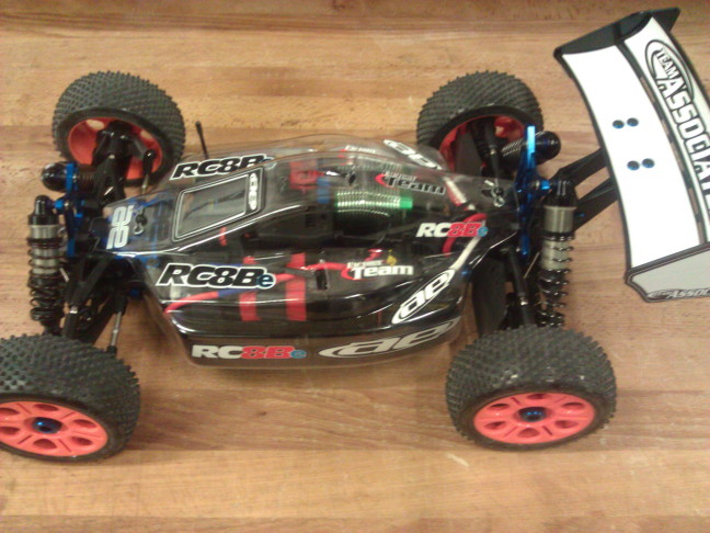

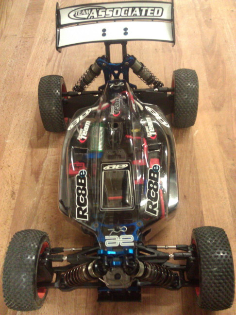

    wollte euch nur mal schnell über den aktuellen Stand meines RC8be FT informieren. Bei der Lackierung bin ich diesmal einen ganz neuen Weg gegangen Shocked , aber seht selbst:
    Ich wollte einfach dass man diesmal sofort die verbauten Komponenten sieht, ausserdem hält so eine Karo bei meiner Fahrweise auf der Strecke sowieso nie besonders lang.
    Obwohl ich erst einige Testrunden auf Asphalt absolviert habe, muss ich sagen dass das Auto bisher liegt wie ein Brett. Super Ansprechen, Spurstabil und von der Leistung her auck noch einigermassen ok.
    Ich fahre einen CC 1512 mit 1800 KV an 4S Lipo und einem 20er Ritzel.
    Bremse 30% und Drag Brake 10%.
    Werde morgen mal auf unsere Strecke gehen und ein paar Akkus verfahren und weiter berichten.
    lg maxl
