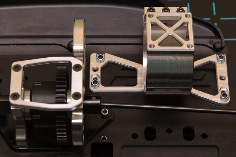

    Gestern hatte ich endlich Zeit um die neuen Teile einzubauen.
    Die Passgenauigkeit der gefrästen Teile ist perfekt, bei den Original-Teilen musste ich das Mitteldiff auf jeder Seite mit 0,1mm shimmen, bei den Teilen von Kap war das nicht nötig.
    Die ganzen Schraubenlöcher sind auch exakt fürs Chassis abgestimmt, für die Montage von Motorhalter + Diffbock war kein einziges neues Loch zu bohren.
    Also perfekte Arbeit die Kap hier geliefert hat Cool

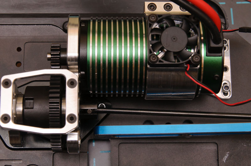

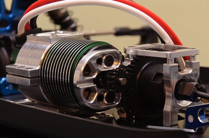

    Hier nun der Einbau des Motors in Bildern

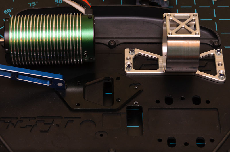

    Wie gesagt wurde vorher die Chassisstrebe entfernt und ein Loch für Ihren neuen Platz gebohrt.
    Da ich sowieso noch nicht verkabel hatte wurde auch die RC-Box inkl Servo nochmal abgeschraubt damit ich leichter werken konnte.

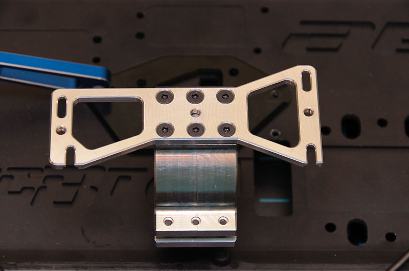

    Zuerst wurde einmal die Verschiebeplatte mit der Motorstütze verschraubt
    Danach wurde das ganze am Chassis an bereits vorhandenen Löchern befestigt
    Als nächstes wurde das Mitteldiff inkl. Diffbock und Motorhalter am Chassis montiert

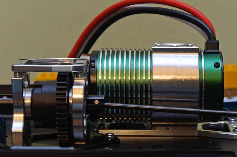

    Und dann folgte die Motormontage inkl. Ritzel.
    Beim Ritzel hab ich mich vorerst fürs 15er entschieden, da der Truggy auf 5 + 6s laufen wird. So sollte der Motor relativ kühl bleiben und mit dem 16er und Badlands könnts sein dass er an 6s etwas zu schnell wird (>70 km/h) und das ist ja nicht Sinn der Sache.
    Wird sich aber erst zeigen ob meine Vermutungen jetzt passen, wenn nicht wird halt Ritzel gewechselt
    Hier mal das Endresultat, zuerst ohne Lüfter, dann mit und mit montierter Chassisstrebe.

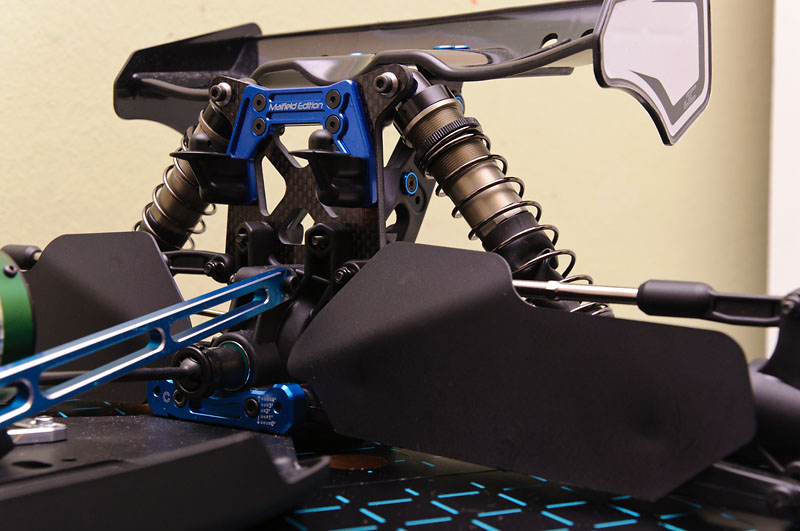

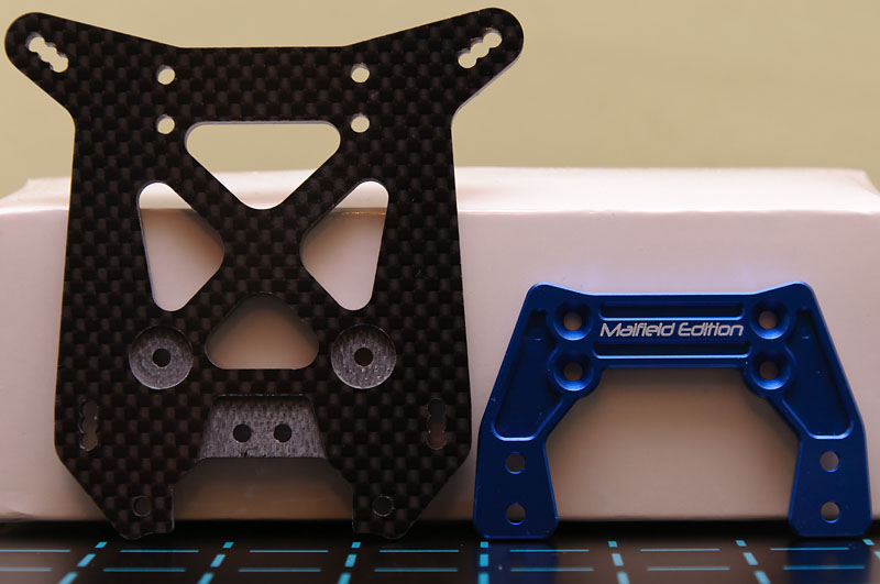

    Sobald der Wagen dann mal seinen ersten Test hinter sich hat kommt noch die letzte momentan fix geplante Modifikation rein die heute angekommen ist:
    Hintere Carbon-Dämpferbrücke + JConcept Adapter für die Punisher Karo (passend zum momentanen Stand der WM eine "Maifield Edition" Very Happy )

    Nachdem heute unerwartet schnell die Mudguards gekommen sind hab ich mich entschlossen auch die hintere Carbonbrücke inkl. JConcept Karohalter zu verbauen
    Auch die RC-Box inkl. Empfänger ist inzw. wieder montiert, morgen sollte dann der Rest verbaut werden und der Wagen sogut wie fahrbereit sein.

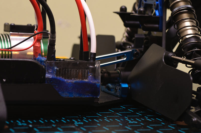

    Fertig aufgebaut von der Elektronik her, inkl. CC-BEC usw:
    Der Regler bekam auch noch eine kleine Abdeckung aus PET damit kleine Steine oder Dreckbrocken abgefangen werden.

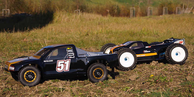

    Und hier die Bilder auf der Gras-Rennstrecke:
    Gemeinsam mit dem SC8, sieht man schön den Unterschied, gleiches Chassis, aber komplett anders von den Proportionen:
