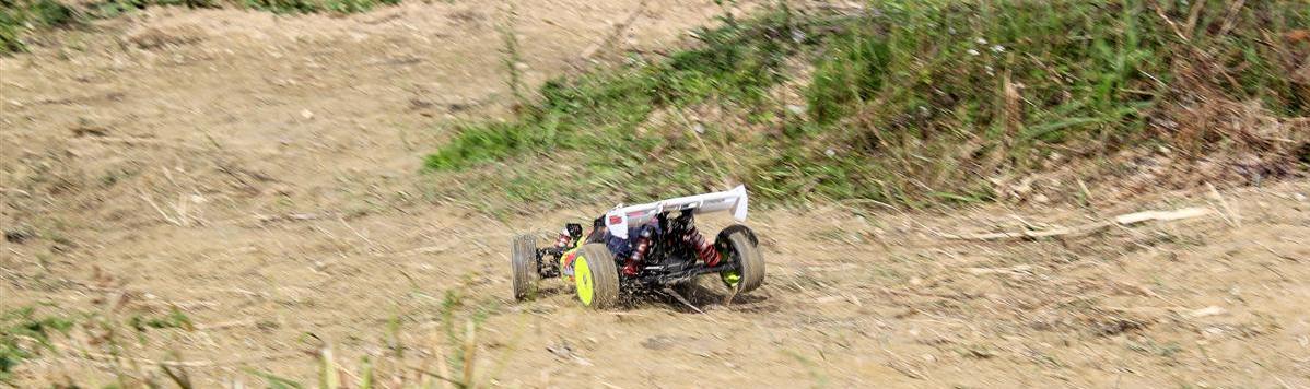

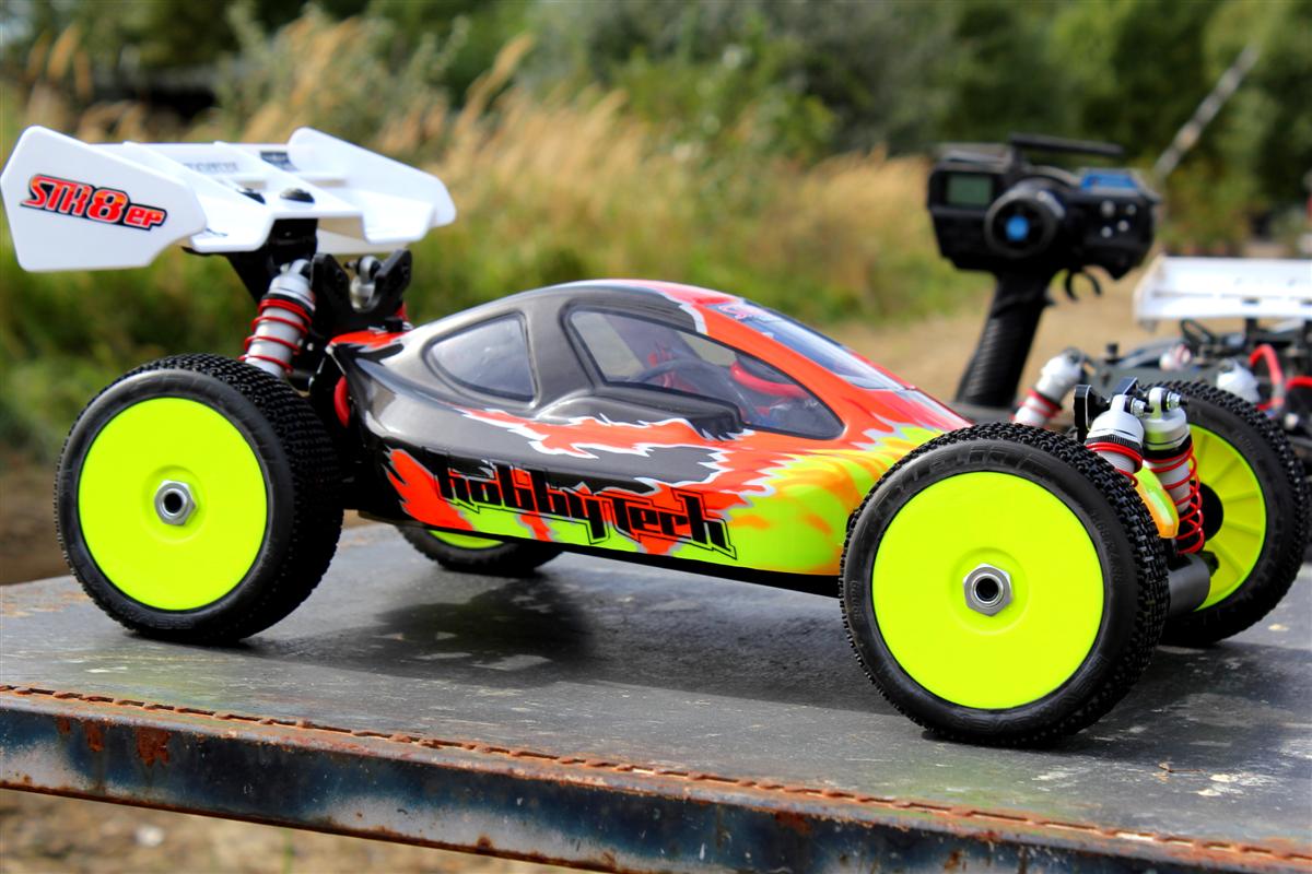

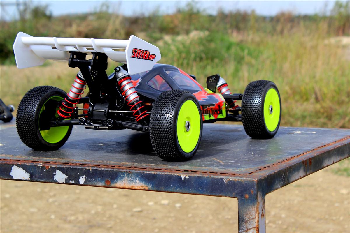

Verfasst am: 15.09.2010, 23:15 • Titel: Erste Ausfahrt + erste Erfahrung mit dem Leopard 4650-2700 |
hier nun der Erfahrungsbericht der ersten Ausfahrt.
Sind auf eine kleine Strecke in Himberg gefahren, die zwar ncht in Top-Zustand ist, aber für ein bißchen Spaß auf einer Strecke tut sie es allemal und bietet alles was man so gern mal ausprobieren möchte, von längeren Gerade über enge und langgezogenen Kurve bis hin zu kleinen Sprüngen.
Nach anfänglichen typischen Problemchen, wie dass man plötzlich nur noch Hinterradantrieb hat weil sich die Madenschraube des vorderen Trieblings gelöst hat gings wirklich gut.
Der Motor hat an 4s ordentlich Power, gibts echt nichts zu meckern.
Dreht fleissig hoch und hat auch genug Drehmoment, eine alles andere als schlechte Wahl für den Buggy.
Leider hatte ich noch die Gaskurve vom Maxx an 6s programmiert gehabt (60% Leistung bei 80% Gasstellung an der Funke + Punch Control 25%) , so war er bei Mittelgas nicht so spritzig wie er sein könnte, aber das wird sich bei der nächsten Ausfahrt ändern.
Die Motorkabel waren etwas zu lang, aber heute mußte es einfach flott gehen und ich hatte gestern nachts bevor der Motor kam einfach mal auf Verdacht abgelängt und da eben lieber länger als zu kurz.
Wurden inzwischen aber gekürzt und weil ich schon dabei war wurden statt den 4mm Steckern nun 5,5 mm Stecker verbaut.
Die Motorkabel sind leider nicht so flexibel wie z.B. jene von Castle, isoliert man die Kabel ab weiß man auch sofort warum.
Castle benutzt eher dünnere, aber dafür mehr Litzen, der Leopard hat weit dickere Einzelitzen.
Gefahren bin ich mit einem 14er Ritzel, aufgrund der bei uns heute eher heissen Aussentemp. ging die Motortemp. aber für meine Augen etwas zu hoch rauf (einmal knapp 80° an der Welle, ansonsten immer so um die 60°) was einerseits sicher auf die durch die langen Motorkabel noch zusätzlich beengten Platzverhältnisse zurückzuführen ist und darauf dass die Karo sehr gut abschließt.
Bei der nächsten Fahrt werd ich einen Zahn runtergehen und schauen ob ich nicht vllt. direkt beim Motor oder knapp dahinter einen kleinen Ausschnitt in die Karo mache damit die heiße Luft besser abtransportiert werden kann.
Leistungsstarke Akkus sind auf jeden Fall gefragt für den Motor, gefahren wurden LRP 2s VTEC 5300/30C HC + Turnigy 2s 5200 30C HC.
Beide Akkus zeigten am kurz vor Abschaltspannung (3,4V/Zelle) deutlich einen Druckverlust.
Dürfte also sehr stromhungrig sein der Motor, auf Fahrzeiten hab ich nicht geachtet
Zuhause hatten alle 4 LiPos dann wieder ~3,7 V
Obwohl ich im Mitteldiff nur 30.000er Öl drinnen hab ist er leicht hecklastig, was wirklich spassig zu fahren ist.
Das 40 Wt Öl passt gut für die Dämpfer, die wirklich sehr gut sind.
Von der Robustheit gibts auch nix zu klagen, bis eben auf ein paar Schrauben die sich gelöst haben hat er alles brav weggesteckt.
Sämtliche Überschläge usw. ohne irgendwelche Schäden überstanden
In Kürze sollten noch Mudguards für den MBX-5 bei mir eintreffen, die auf auf den Wagen passen sollten.
Werd auch noch den Regler etwas umstellen (Gaskurve, Punch Control..) und natürlich vor allem schauen dass der Motor bessere Kühlung bekommt, was sicherlich schon alleine durch die kürzeren Motorkabel passieren wird, aber ein bißchen sollten die Temperaturen noch runter.
Und dann heißt warten auf die Lieferung von Ansmann auf die W3.1, die Traxxas-Funke wurde einstweilen als Übergangslösung verwendet.
Fazit:
Macht Höllenspaß, STR8 liegt sehr gut und der Motor braucht sich nicht verstecken und ist durch seine etwas kleineren Abmessungen super geeignet für einen Buggy.
Wie´s mit der Standfähigkeit auf Dauer aussieht wird sich erst zeigen, aber bisher vermittelt alles einen sehr soliden Eindruck und da die Factory Version ja viele 7075er Alu- und Carbon-Teile verbaut hat mache ich mir da keine grossen Sorgen
Und hier die Bilder von der ersten Ausfahrt, Video muss ich mir erst ansehen was wir da zusammengekriegt haben, 2h Zeit zu fahren ist leider nicht lang
LG,
Mike
