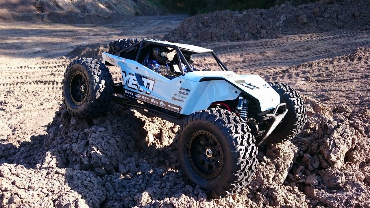

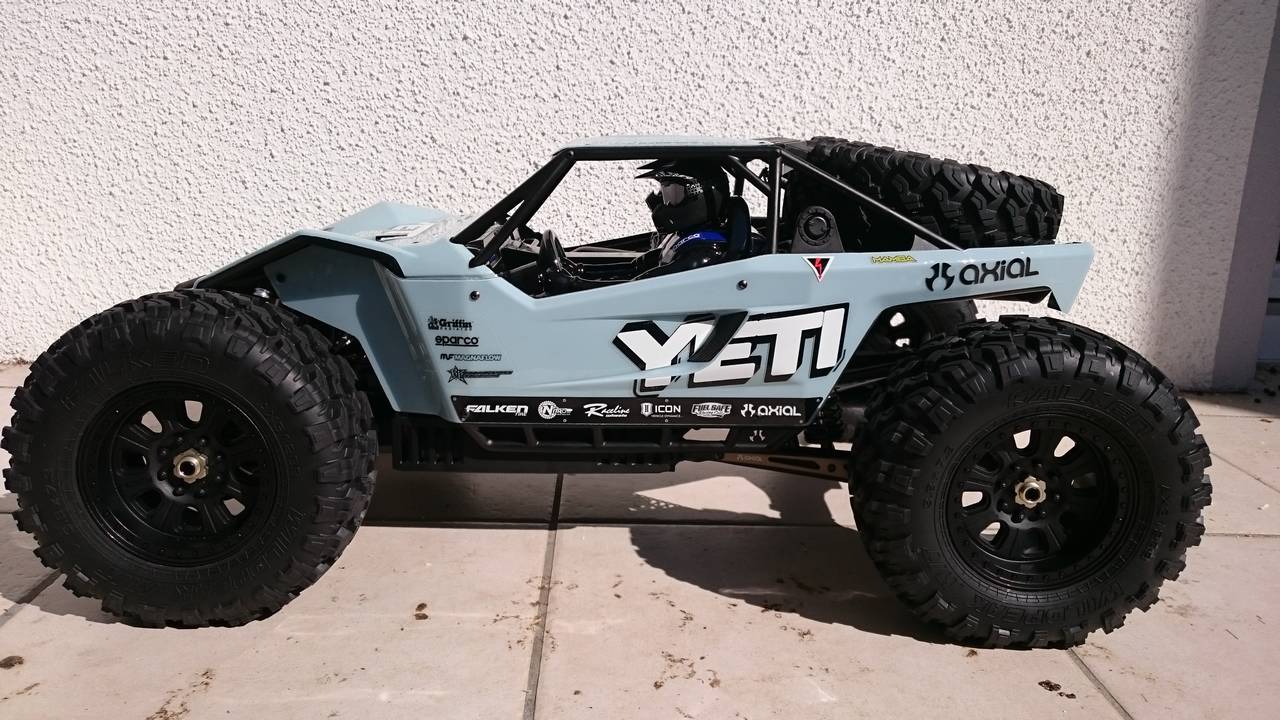

So sah der Eimer dann aus:
gleich eingepackt die Kiste und los gehts:
Auf dem Platz angekommen noch ein paar letzte Fotos im Neuzustand:
Und Vollgas!
Wahnsinn, der Yeti fährt sich viel besser als erwartet, wollte es eigentlich
erst langsam angehen, aber die Kiste hat sich so geil fahren lassen, da konnte ich mich nicht mehr zurückhalten.
Was der Yeti XL richtig gut kann, Hillclimbing, dadurch das viel Gewicht vorne liegt geht er die Berge mit Vollgas so geil hoch, eine wahre Freude!
Und entgegen meiner Befürchtungen lässt er sich auch richtig geil Springen:
