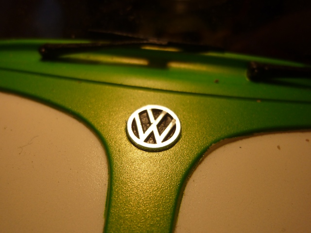

    Hier mal ein paar pics:
    für Bigblock:

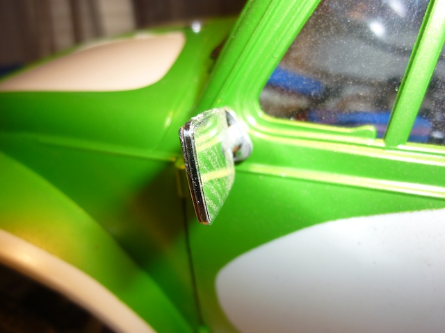

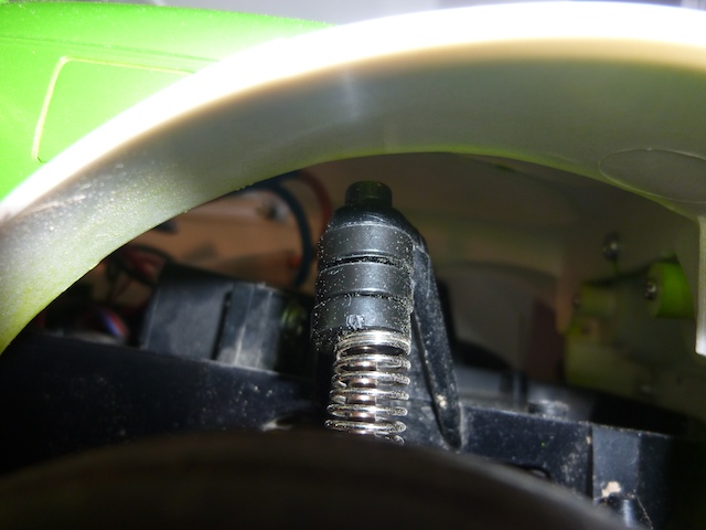

    Damit die Räder nicht schon beim bremsen vorne schleifen habe ich es mit übrig-gebliebenen Teilen vorgespannt...
    Dreck am spiegel....

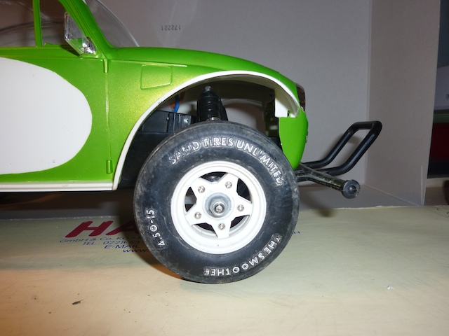

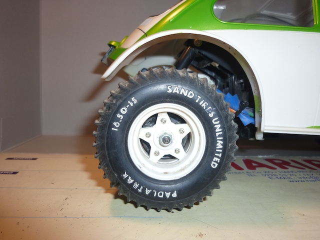

    Gern geschehen.
    Auf den letzten Fotos finde ich übrigens nicht, dass sich der Radstand zu extrem von der Karo unterscheidet.
    Da hat sonst die Perspektive etwas getäuscht. Um das künftig zu vermeiden, sollte man lieber weiter weg vom Objekt und dann mit dem Tele ranzoomen.

    Wie gesagt, habe es ausgebessert (mit ein wenig feilen, und zerren ging es..)
    Davor war das schon sehr Extrem....

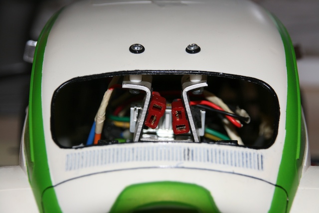

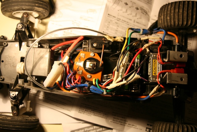

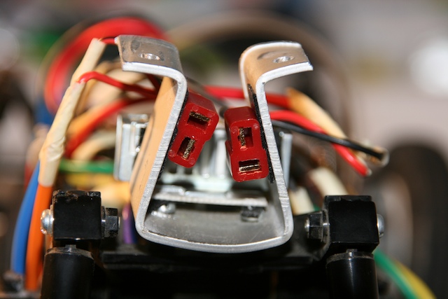

    Habe Heute noch eine kleine, praktische sache gemacht: eine kleine Verlängerung, damit ich die Akkus nicht immer rausziehen muss, um sie zu laden.
    2: Ich habe de Elektronischen Fahrtenregler wieder rausgeschmissen.
    Immer wieder Empfangsstörungen mit 40mhz.
    Mit dem mechanischen gab es keine Probleme.
    :Solide, Technik, die ich verstehe. (vom nicht so guten Regelverhalten schweigen wir mal)

    Und dafür ist diese Unordnung
    Am Linken Kabel kann ich den Fahrakku aufladen (funktioniert konstruktionsbedingt nur mit mechanische Reglern in der neutralstellung.)
    am rechten den Akku für's Bec.
    ps: ja es funktioniert Very Happy
