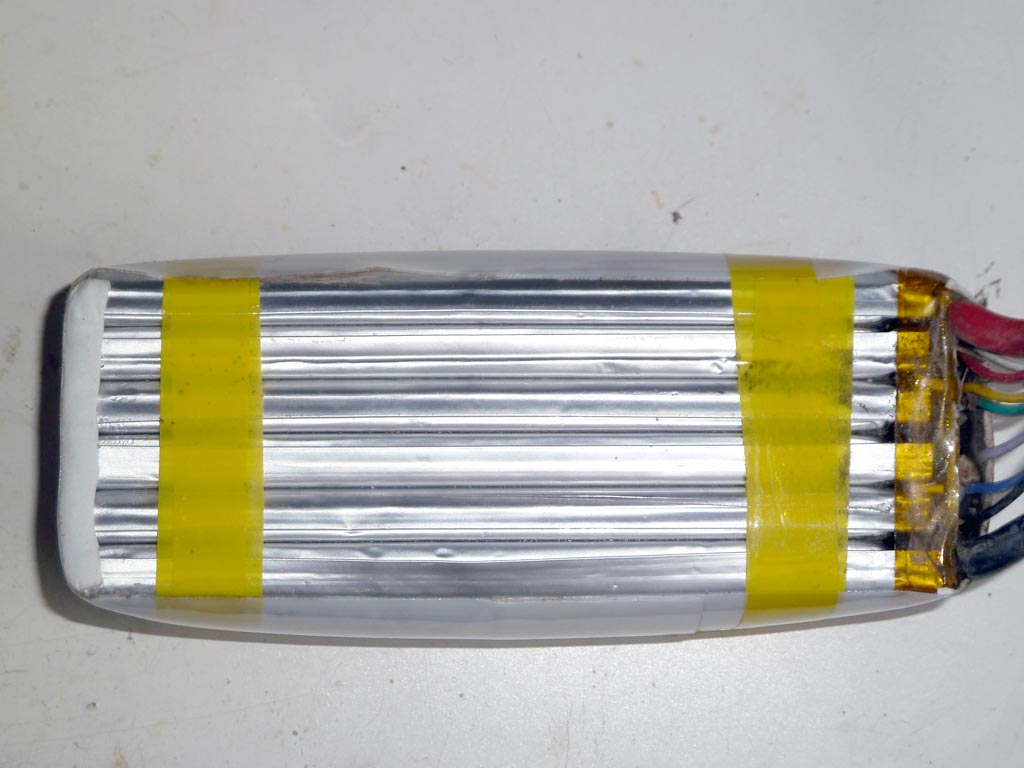

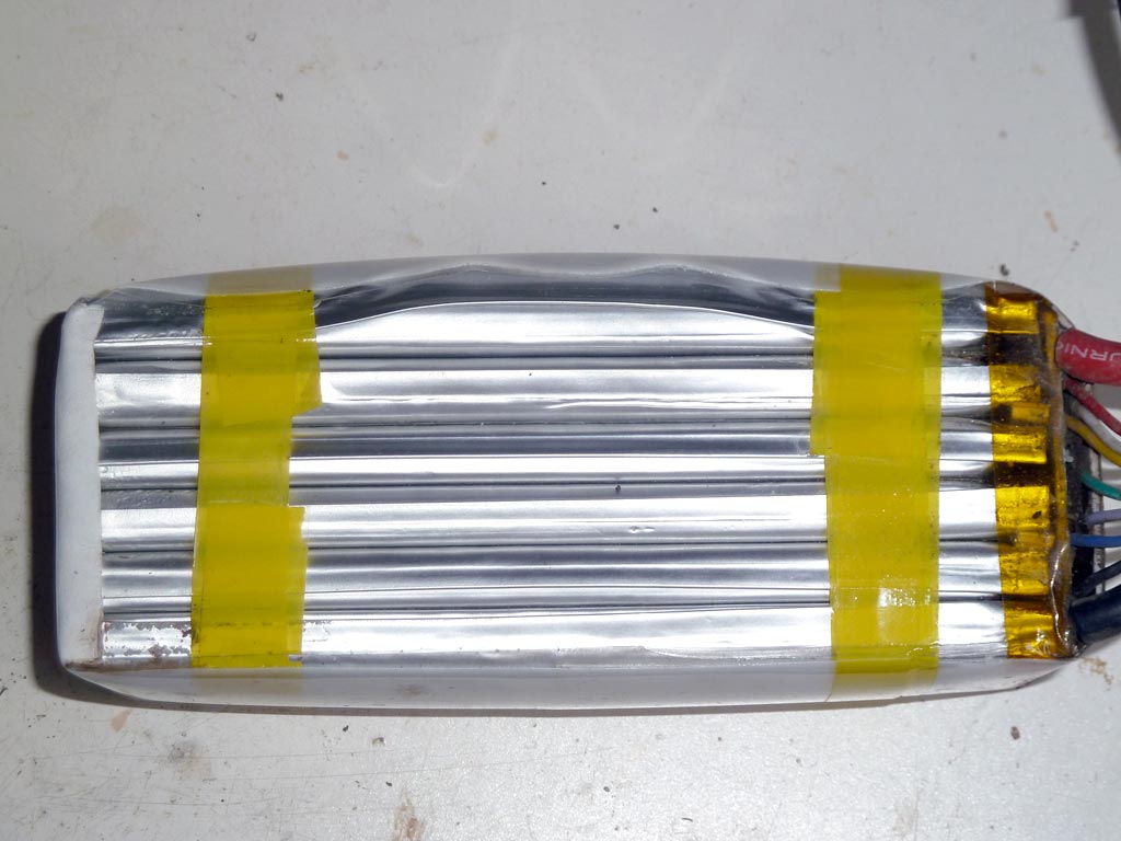

    Knappe 9Kg mit 6s Akkus zügig über die Wiese zu Prügeln und 2x 6s 5000mah Akkus dabei in 5-7,5 Minuten entleeren ist etwas sehr derb in Bezug auf Stromaufnahme. Die armen 25c Akkus haben dies auch mit Blähung quitiert ...
    Pack 1
    Pack 2
    Mittlerweile nach Lipo OP und einem 3s Spenderakku wieder geheilt.

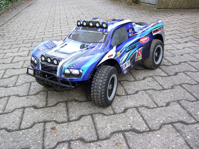

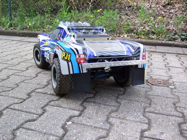

    Hallo an alle Interessierten Smile
    Ich möchte mich auch kurz melden mit meinem Desert Master XXL.
    Ich hänge mal ein paar Bilder an, damit man sieht wie der aktuelle Zustand ist.
    Gefahren bin ich erst zwei Akkuladungen mit dem original Antriebskomponenten, aber das machte schon Spaß!
    Wie man sieht, habe ich dem "Master" die Räder vom HPI Baja 5T verpasst.
    Da das Auge ja mitfährt und mir die Optik schon relativ wichtig ist, kam ich um diese Modifikation nicht umhin.
    Ich hatte zwischenzeitlich auch andere Komponenten mein Eigen genannt. Nämlich den ESC 8S vom ### Händler ### und einen Turnigy 730 KV-Motor nebst allen weiteren "Zutaten" (außer dem passenden Motorhalter) für den Umbau. Da ich allerdings bzgl. der Haltbarkeit des Reglers nichts gutes gelesen habe, habe ich mich dazu entschlossen die Sachen wieder zu verkaufen.
    Jetzt bin ich auf der Suche nach einem anderen Antrieb. Aber je mehr man liest, umso unschlüssiger bin ich was den Einsatz der "richtigen" Komponenten anbelangt.
    Gestern ist mir die Idee gekommen, vielleicht mit einem zweiten original Antrieb, bestehend aus Regler und Motor, das Chassis zu modifizieren.
    Frage an die Profis: Macht so etwas Sinn? Und welche Anordnung wäre sinnvoller. Eine Einheit für Vorder- und eine für die Hinterachse? Oder besser zwei Motoren am vorhandenen "Eingangszahnrad" ranfrickeln?
    Eventuelle Platzprobleme lassen wir mal außer Acht.

    BeitragVerfasst am: 05.05.2013, 19:19    Titel:
    Der Master sieht ja richtig gut aus.
    Würde mich Intressieren wie er ausseiht wenn er bewegt wird.
