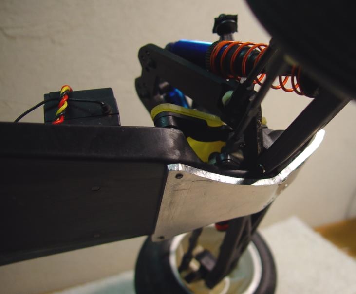

    @Aaron
    an solche Lösung habe ich auch gedacht, nur nicht bis nach hinten durch, sondern wie bei T3: nur das Kick up.
    @Max
    Danke schön.
    es war aber unverhältnismäßig viel Arbeit, deiner gefällt mir besser.

    BeitragVerfasst am: 13.01.2007, 20:11 •   Titel: Re: Conrad Reely X-Cellerator alias XTM X-Cellerator
    Danke zurück
    So ähnlich wie der T3 hatte es auch schon der Asso GT (nur war da eben das ganze CHassis aus Aluminium)
    Und da man diesem Plastik offenbar nicht trauen kann, werd ich das Kickup an der Unterseite befestigen, dort wo die obere Platte angeschraubt wird. Positiver Nebeneffekt für die Stabilitätsbewussten unter uns: Es lässt sich von oben nach unten komplett durchschrauben

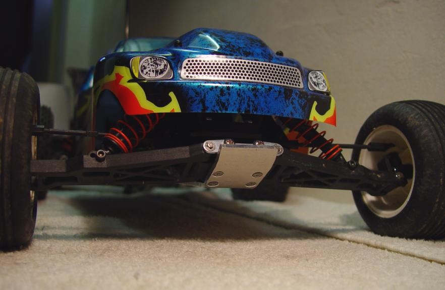

    BeitragVerfasst am: 14.01.2007, 12:40 •   Titel: Re: Conrad Reely X-Cellerator alias XTM X-Cellerator
    Fahrfertig sieht das dann so aus: (samt Karo mit entlackierten Scheiben)
    3mm Werkzeugaluminium; wenn das Chassis jetzt nicht hält hol ich den RC10GT aus dem Ruhestand zurück

    BeitragVerfasst am: 14.01.2007, 13:07 •   Titel: Re: Conrad Reely X-Cellerator alias XTM X-Cellerator
    Da kann nichts mehr passieren , aber deine Idee mit dem Laminieren geht mir nicht aus dem Kopf; ich muss es probieren.
