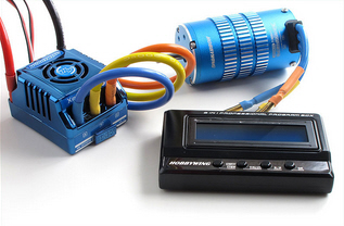

Also Freunde und ich haben dieses Set (Sensored) seit gut 2 Jahren, doch bei jeder 2 ten Ausfahrt brechen uns die Servoplastikräder und es nervt schon etwas deswegen wolln wir umrüsten auf einen oder 2 bessere, aber mir wäre es lieber ohne externen BEC. Nur welche?!?
Technische Daten
Motor: Spezifische Drehzahl (KV): 2.200 U/min/V; Leistung: 1330W; Gewicht: 371 g; Länge: 74,0 mm; Durchmesser: 42,0 mm; Länge Achse: 18,5 mm; Achs-Durchmesser: 5,0 mm
Regler: Dauerstrom: 150A; Max. Strom kurzz.: 950A; BEC-Spannung: 5,75V / 3A; Zellenzahl LiPo: 2-6; Zellenzahl NiCd/NiMH: 6-18; Gewicht: 105 g; Abmessungen: 58x46,5x35 mm
