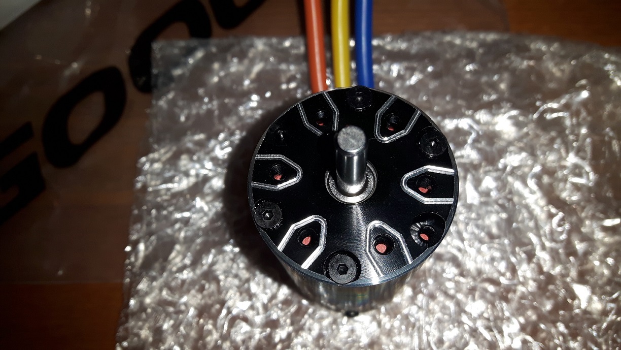

    Monster-Beetle
    Anmeldedatum: 26.11.2015
    Beiträge: 38
    BeitragVerfasst am: 13.06.2016, 10:20 •   Titel:
    Qualitätskontrollen bei den Motoren scheinen nicht so streng zu sein... Wink
    Da können auch mal 2 Schrauben weggelassen werden. Shocked
    Kein großes Ding, klar. Aber der Preis kommt halt nicht von ungefähr.
