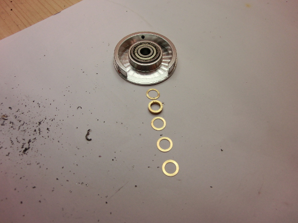

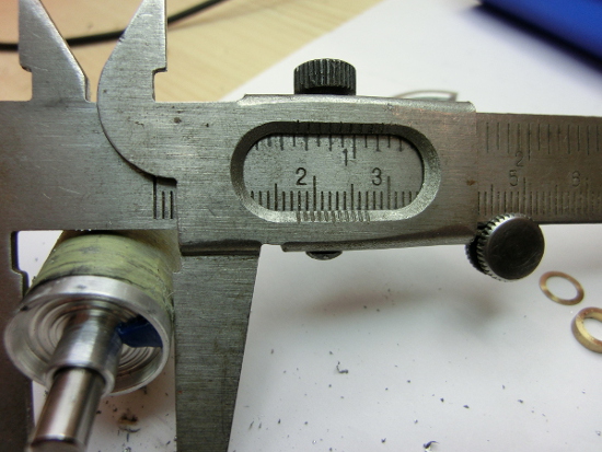

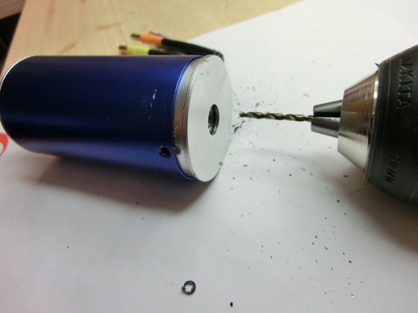

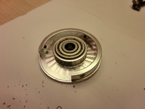

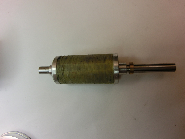

    reine Langeweile hat mich dann doch breitgeschlagen meinen Motor zu öffnen. Abweichend von den Angebotsbildern war das rückwärtige Lagerschild nicht mit Imbusschrauben - sondern mit Kreuzschlitz befestigt.
    Keine der Kreisschlitz hielt stand, vergnaddelte und alle mußten ausgebohrt werden.
    Nachdem ich die Schraubenköpfe abgebohrt hatte ging das Lagerschild mit Zange raus. Jetzt konnte ich auch sehen warum die Schrauben sich weigerten ... die Kreutzschlitzschrauben waren allesamt mit Sicherungslack eingesetzt. Super Idee bei M2. Da ist ein vergnaddeln oder abscheren vorprogrammiert. Das Lagerschild werde ich wohl einkleben müssen. Oder neue Bohrungen und Gewinde setzen. Bei M2 kriegt man nicht den Schraubenbolzen ausgebohrt ohne das ursprüngliche Gewinde zu zerstören (ausser man hat Spizialausrüstung).

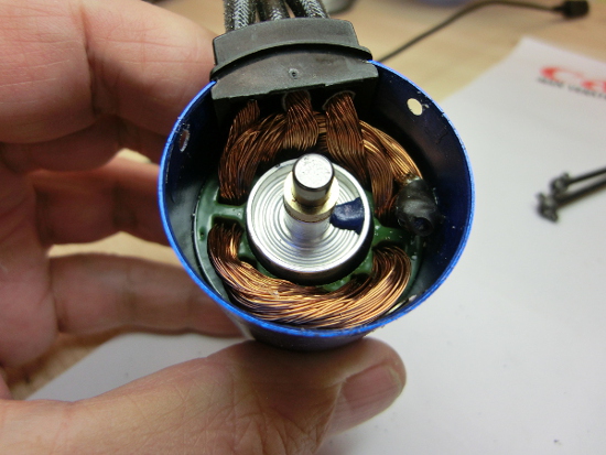

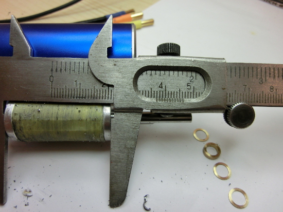

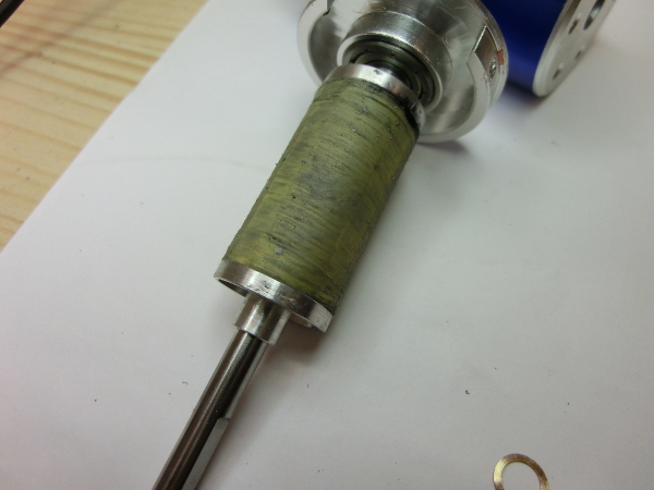

    Der Motor sieht gut verarbeitet aus. Die Wicklung endet bereits ~10mm vor Gehäuseende. Was vielleicht der Grund für die geringere Leistung zu vergleichbaren Motoren ist. Der Rotormagnet hält Diesen so stark im Stator das nur rohe Hammergewalt (mit Gefühl) ihn schrittweise rauskommen ließ.
    Die vielen Distanzscheiben lassen eine ordentliche Montage vermuten.
    Noch ein paar Fotos:

    das Innenleben macht doch einen anständigen Eindruck, obwohl wirklich viel Luft im Motor, gegenüber dem kleinen Rotor ist. Dank deiner Fotos kann sich jeder sein persönliches Urteil über das Design des Low-Budget Motor bilden. Das mit den Schrauben ist ärgerlich, von wegen Schraubensicherungslack. ( Ist der blaue Glibber am Rotor etwa auch Loctite? )
    THX für's hochladen.
