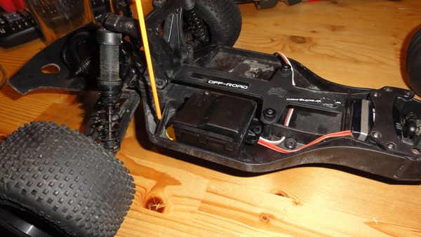

    So, der erste Teil des Umbaus wäre geschafft, heute kam die Funke mit Empfänger und die spritzwassergeschützte Box für den Empfänger. Sieht fast aus wie beim Original Wink Beim Original ist die Box allerdings mit dem Chassis verschraubt, hier mußte Dual Lock Band reichen ...

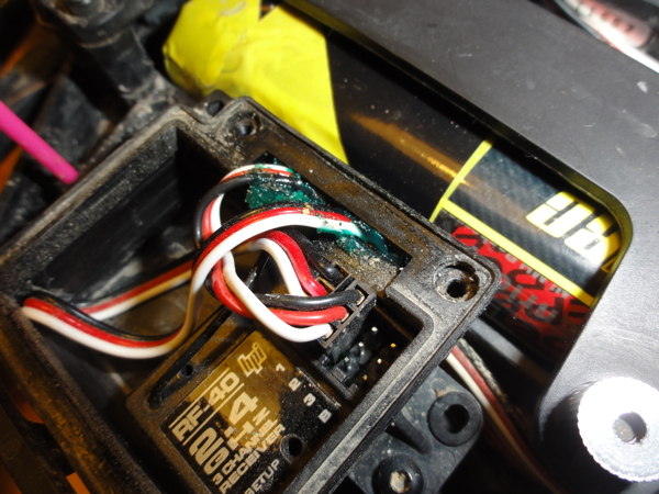

    Ich habe beim RTR-Modell gespickelt, weiß jemand was diese blaugrüne Paste ist, die HPI ab Werk als so eine Abdichtung des Kabelkanals da reimgeschmiert hat?

    Könnte Plastidip sein weiß ich aber net sieht komisch aus Confused
    Plastidip macht spritzwassergeschützte dinge zu Wasserdichten Dingen siehe Regler Empfänger und son Krams.

    Sieht mir eher nach einem Fett zum Abdichten und ggf. gegen das Austrocknen der Dichtungen aus. So kenne ich das zumindest von Traxxas - wenn auch nicht gerade in der Menge.

    Ich denke, die Menge täuscht auf dem Photo, so viel war das nicht, ich hab's auch mal in den Fingern verrieben, aber auf Fett bin ich nicht gekommen, obwohl es so ähnlich wie Gallertmasse / Wackelpudding aussieht und sich auch so anfühlt.

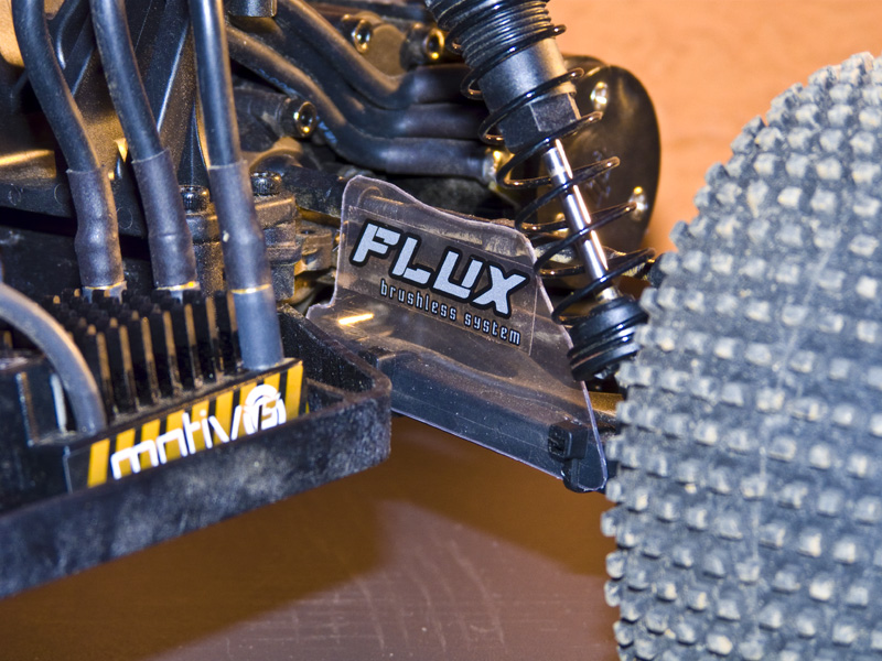

    Diese selbstgebauten Schmutzabweiser habe ich im Netz gefunden, unabhängig vom Sinn wollte ich die nachbauen. Dazu war ich gestern bei bei meinem Modellbauladen, Lexan als Platte hat er nicht einzeln und bekommt es auch nicht rein. Wo kann ich das noch herbekommen und wie dick mag das Lexan auf dem Bild wohl sein?
    Gruß, Tom

    Dürften 0,8 oder 1mm sein.
    Könntest allerdings auch ne 1mm Aluplatte nehmen das geht auch, oder wenn du hast ne alte Lexankarosse.
