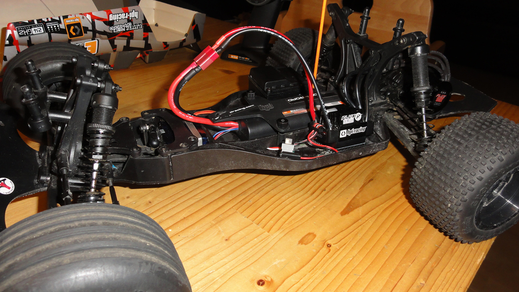

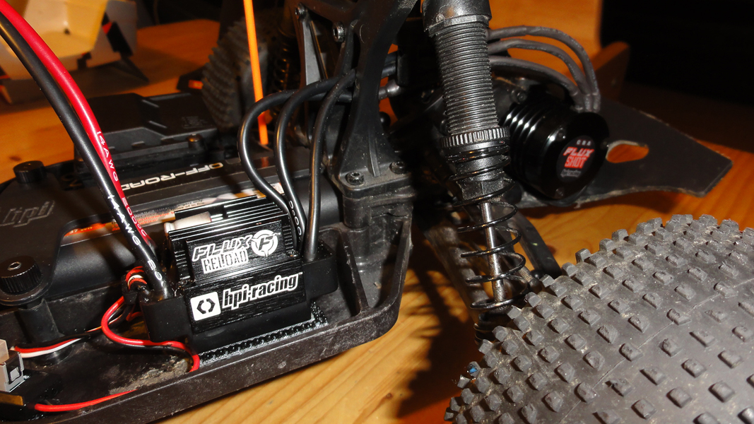

    So, hier sieht man dann schon den fertigen Umbau, Motor und Regler sind an gekommen, eingebaut, verkabelt und so wurde aus dem Roller ein »E-Firestorm Flux waterproof« =) Hat Spaß gemacht.
    Da inzwischen etwas Zeit ins Land gegangen ist, habe ich natürlich schon den einen oder anderen Akku verballert und bin mit meinem Brushless-Versuch an 2S Lipo sehr zufrieden. Das Ding geht ab wie Schmitz' Katze, ist aber noch beherrschbar, wenn man nicht total abdreht und ein bißchen aufpasst. So hatte ich es mir gewünscht.
    Einen kleinen Crash hatte ich natürlich auch schon, weil der Vorbesitzer gepfuscht hat und vorne am Servo-Lenkgestänge etwas »geklebt« und dann mit einem Schrumpfschlauch zusammengebappt hat, was bei der brachialen Power eines Flux so nicht zu reparieren war ... Wink Und so stand ich irgendwann da, ein Vorderrad lenkte nach links, eines nach rechts ... Hat mich 16€ und das Servo-Saver-Kit gekostet, ärgerlich, von den ganzen Teilen in dem Kit braucht ich nur eines ... Seitdem wieder alles bene!
    Wie man bei den Nahbildern sieht, steht mein nächstes Projekt bald an, ich brauch neue Reifen! Vielleicht könnt ihr mir da auch helfen und zudem etwas empfehlen?!

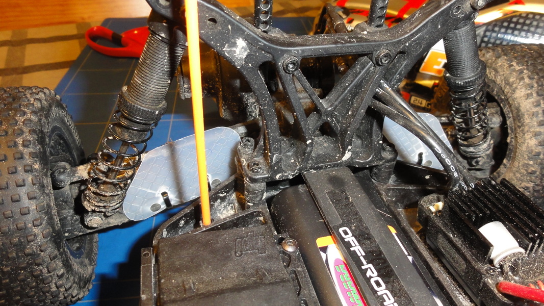

    So, ich habe mir heute mal aus einer Käsedose meine Mudguards v1 gebaut, nicht schön, aber selten Wink Mal sehen, was die Dinger aushalten können müssen, bevor ich mir schönere baue:
    Gruß, Tom
