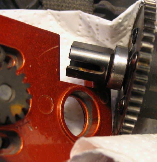

Bei der ersten größeren Wartung nach 10 Akkus ist mir aufgefallen, dass das hintere Lager des Mitteldiffs in Alubock voll schlackert.
Habt Ihr das auch festgestellt ?
Wie kann man das abstellen?

Edit: wegen dem Lager, schon ausgebaut und nachgeschaut ob das Lager nit durch ist?  _________________ http://www.woodland-events.com

das Lager ist durch das radiale Spiel schon fertig und der Innenring schlabbert mächtig im Käfig.
Ich habe neue Lager bestellt und werde das Lager wahrscheinlich im Alubock mit Loktite Fügemittel fixieren.Es ist aber schon enttäuschend, dass biei einem Auto in der Preisklasse solche Fertigungstoleranzen auftreten.
Da ist ja der Lagerverschleiß vorprogrammiert.
optimus |

Es könnte aber auch sein, dass zuerst das Lager blockiert hat und dadurch dann erst der Lagersitz zerstört wurde.

der Lagerbock ist orange eloxiert und die Aufnahme für das Lager unbeschädigt. Da hat kein Lager gefressen, das hat von Anfang an im Bock geschlabbert. Das entnommeneLager, das ich jetzt gegen ein besser abgedichtetes ersetze, ist bis auf das große Spiel zwischen Außen- und Innenring noch funktionsfähig.
Vielleicht kann das ja mal einer von Euch bei seinem Trophy Flux Truggy
checken, ob das vielleicht so sein muß mit der übermaßigen Lageraufnahme im Alubock.
optimus |

ich habe für Dich kurz nachgeschaut. Bei mir sieht es Lagersitztechnisch ähnlich aus.
Das Lager hat in dem Alulagerbock gut 1 Zehntel Spiel. Dementsprechend sieht man Abnutzungsspuren vom mitdrehenden Lager auf der Eloxierung, wobei diese eher nach Lackierung ausschaut...
Auch am Lager sieht man die Spuren durch das Mitdrehen, wobei meines bis dato noch einwandfrei funtioniert (bis jetzt)
Dass hier Spiel sein "soll" glaub ich eher nicht, sind halt leider sehr schlampige Fertigungstoleranzen.
Das andere Lager dagegen sitzt sauber und fest im Kunststoffbock.
Wobei hier ja bestens das "Zitaat: RTR bedeuted in den meisten fällen Ready to Repair
von Canneloni passt. "

tja, aluguss ist eben nicht so präzise wie ein gefrästes teil...
ist trotzdem ziemlich bescheiden.
hätte HPI da mehr zugetraut...
ist halt ärgerlich, aber kann man nichts machen.
vielleicht gibts ja nen "tuningmotorhalter"^^ |

dünnen Streifen Papier ein? vielleicht hilft das! _________________ Mit hochverdichteten Grüßen

"Tuning" Gibt es.... z.B. Den Rc-Monster halter. Oder man lässt sich eben was fräsen.
Aber das ändert nichts daran, dass HPI sich da einen Fehler geleistet hat.  |

So, ist wieder alles verbaut. Ich habe nun tatsächlich die Papierstreifenlösung umgesetzt.
Mir ist auf die Schnelle auch nichts besseres eingefallen.
Obs hilft? Wahrscheinlich eher nur dem Gewissen...
