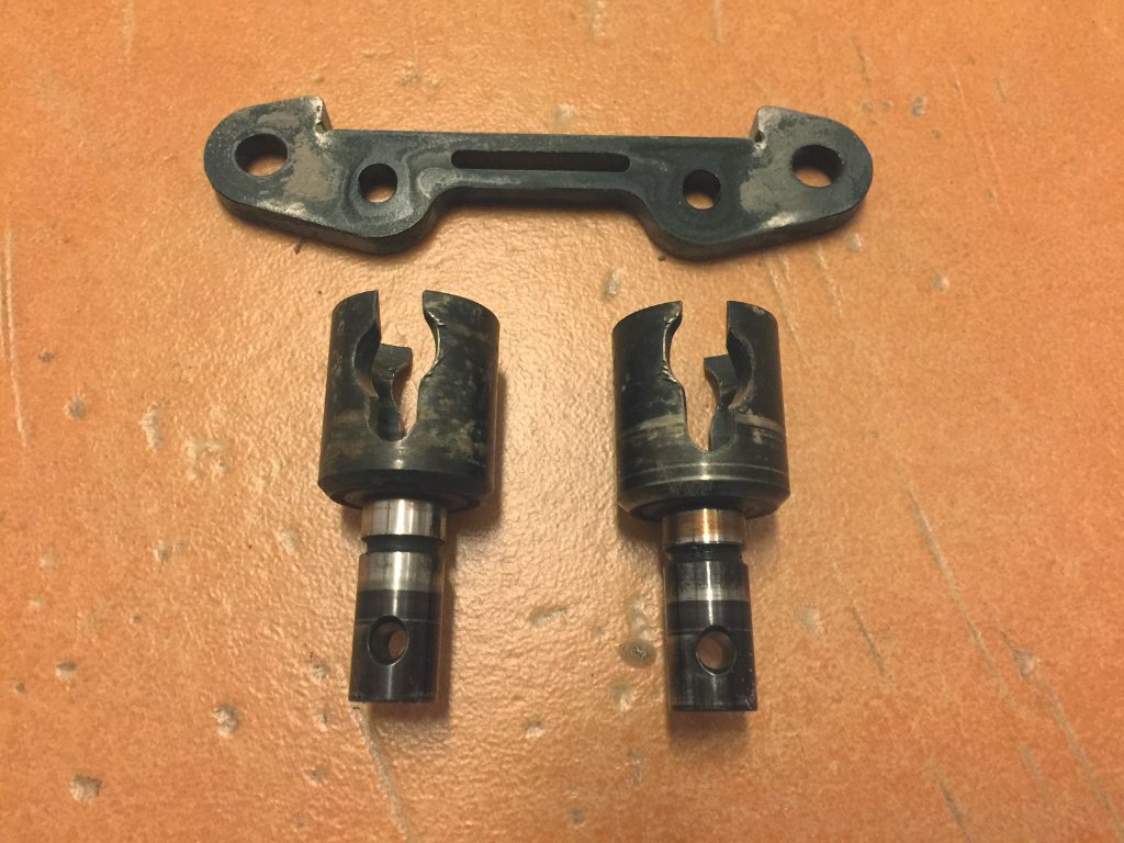

    - Cups vom vorderen Diffs. Die Cups habe ich entweder schon mal hinten im Einsatz gehabt oder ich habe diese schon mal zwischen RE und LI gewechselt. Vorne ist die Abnutzung auf jeden Fall deutlich geringer (bzw die Cups halten deutlich länger als hinten ... soweit nicht ungewöhnlich)

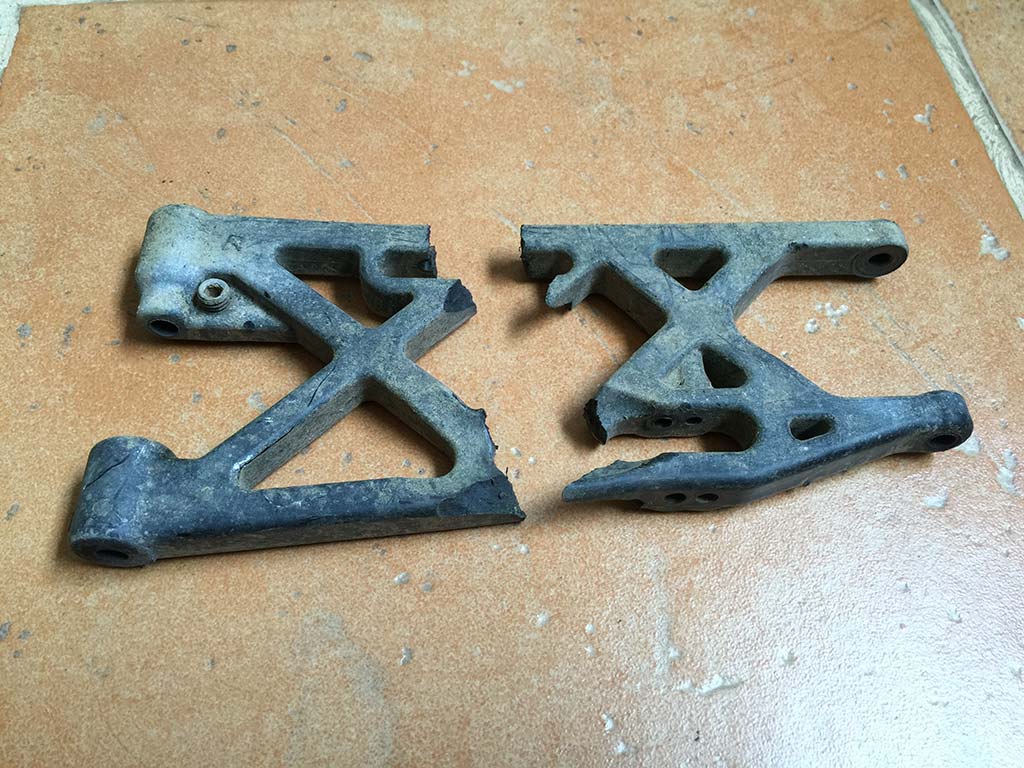

    - Nachdem die Vorderräder von der Spur schon zu viel Spiel hatten habe ich auch den 2ten hinteren Querlenkerstiftehalter getauscht. Der vordere wurde schon im Zuge des Querlenkertauschs gewechselt gg einen Neuen.

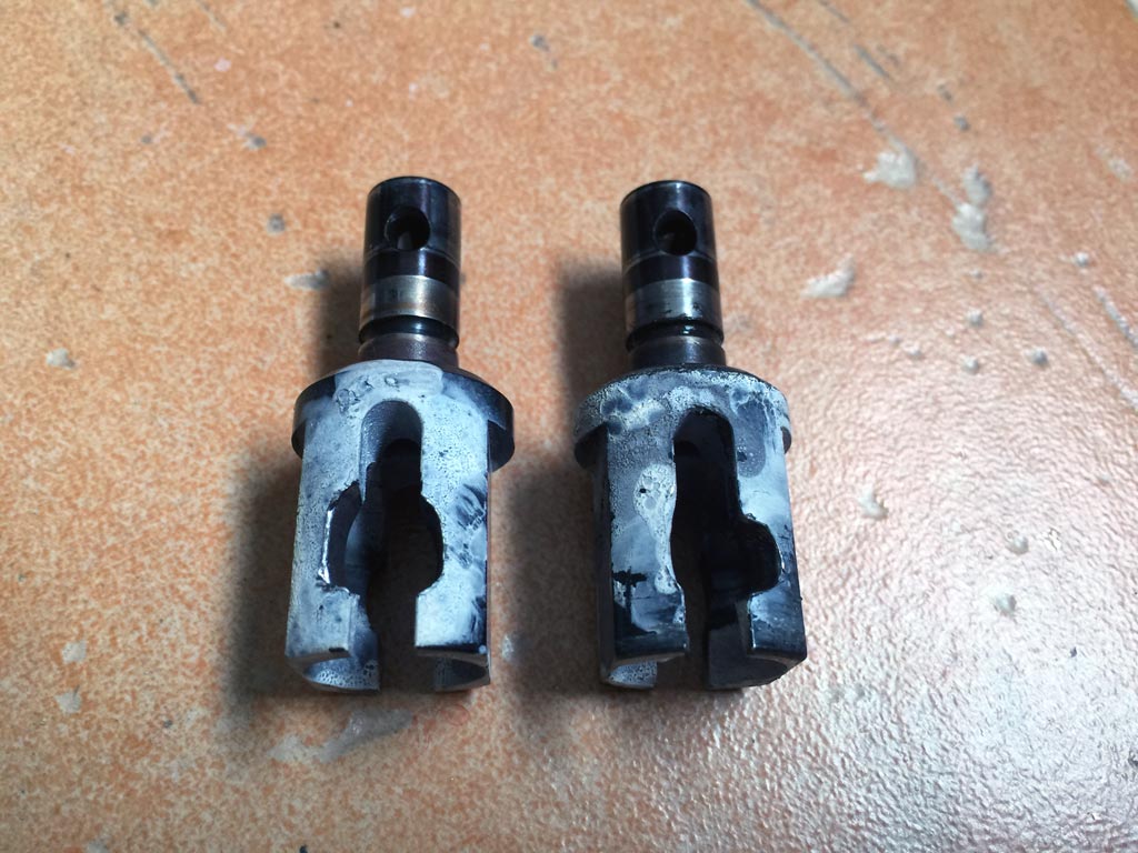

    - Das Mitteldiff hat neue Cups bekommen
    Das sind die verschlissenen Teile, die nun gut 1 Jahr ihren Dienst versehen haben (Die Cups wurden dazwischen einmal von vorne nach hinten getauscht)
    Das weissliche kommt vom Trockenschmierungsspray

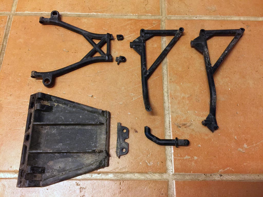

    - Die vordere Bumperaufhängung ist wieder hergestellt sowie die vorderen Rollcage Teile
    Hier die gebrochenen Teile die rausgeflogen sind
    Gestern Abend und heute Früh bin ich schon je eine Akkuladung gefahren. Das Dröhnen bei Top Speed aufgrund der sich aufschaukelnden hinteren Mittelwelle gehört der Vergangenheit an. Der Antrieb läuft nun wieder für einen 1:5er relativ leise. Die verschlissenen Mitteldiffcups haben deutlich zum unangenehmen Fahrgeräusch beigetragen.
    Die Pins der Kardans schauen alle noch sehr gut aus bis auf den von der vorderen Mittelwelle. Dieser weist schon deutlich Verschleiss auf und gehört ersetzt bevor er den neuen Mitteldiffcup zu schnell verschleisst.

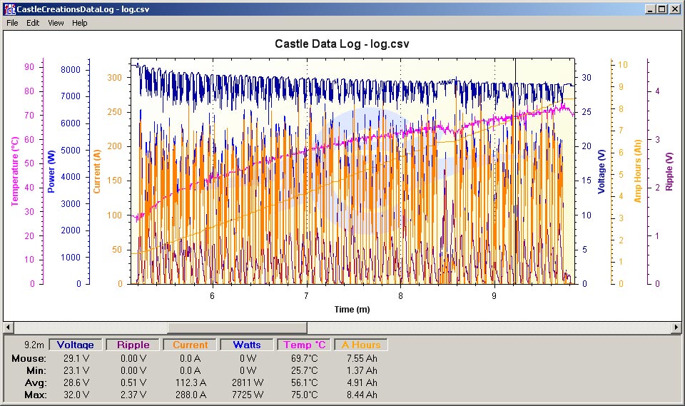

    Die Auswertung der Fahrt vom XL2 Regler:
    - Peak 288A bzw 7,7Kw (theor 10,5PS in einer idealen Welt ohne Effizienzverluste ... real wohl eher um die 9PS ... reicht auf jeden Fall um die Wiese zu vertikutieren)
    - Im Schnitt 112A bzw 2,8Kw

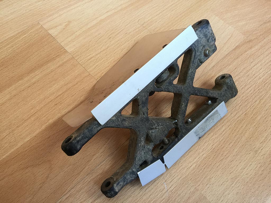

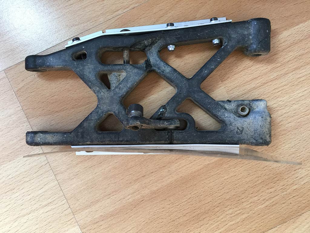

    Habe es doch tatsächlich geschafft den hinteren rechten Querlenker am Ostersonntag zu killen (mit der HA an einem Ast hängen geblieben).
    Glücklicherweise ein sauberer Bruch in der Mitte und so konnte ich den Querlenker mit passenden Alu T-Profile am Ostermontag wieder fit machen.
    Die Konstruktion hat nun schon 2 Fahrten mitgemacht

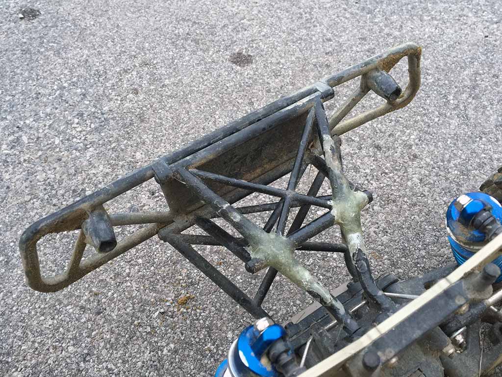

    Danach habe ich mich um meine Lieblingsbruchstelle gekümmert (hintere Bumperaufhängung) und habe nach Jahren mal wieder Harz, Härter und Glasfasermatten ausgepackt. Ein halbe Stunde später war auch diese Stelle wieder kuriert.
    Schaut zwar nicht besonders elegant aus, verschwindet allerdings unter dem Rollcage. Hält "Bombenfest" und hat schon 2 Überschläge ausgehalten.
    Wie man bei genauem betrachten des Bildes sieht habe ich das Problem nun wo anders hinverlagert ... heute morgen ist der Ansatz (dort wo die bumperaufhängung am Chassis verschraubt ist) von der Aufhängung auf der linken Seite gebrochen.
