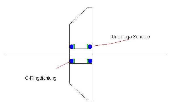

    So, habe grad heute erst hier weitergelesen. Die Dichtung, die ich meine, ist sowohl beim hinteren als auch beim vorderen Diff zwischen Stirnfläche des grossen Stahltellerrads und dem Diffgehäuse, kann man nicht übersehen (genau an der Stelle wie Du auch schreibst), gleiche Machart wie z.B. Inferno-Diffs, nur halt aus Silikon. Habe meinen S10 grade wieder zusammengebaut und habe im Moment keine Lust, alles wieder für Fotos zu zerlegen, bin grad zu faul.
    Weiters sind die Achsstummel oder wie man sagt Outdrives doppelt mit O-Ringen gedichtet, auch gleiche Machart wie bei klassischen Diffs. Die Sache hat nur einen bzw. mehrere Haken: die Passungen sind dermassen ungenau, daß von einer EFFEKTIVEN Dichtung an dieser Stelle keine Rede sein kann, die O-Ringe der Outdrives sind bei meinem S10 null vorgespannt und können daher nicht dichten, weder radial noch axial. Und genau an dieser Stelle habe ich modifiziert: ich habe die O-Ringe innen und aussen mit 1mm starken Scheiben/Unterlegscheiben unterfüttert, so werden die O-Ringe innen wie aussen aussreichend in axialer Richtung vorgespannt und dichten so zuverlässig ab.
    Falls noch was unklar sein sollte, kann ich gerne eine Skizze reinstellen.

    BeitragVerfasst am: 13.04.2010, 08:38    Titel:
    So, ich war zwar zu faul, die Diffs wieder auszubauen und Fotos zu machen, habe aber 2 Skizzen gemacht wo man hoffentlich erkennen kann, was gemeint ist.
    Das soll eine Schnittansicht des Diffs darstellen, das Blaue stellt die Dichtung zwischen Tellerrad und Diffgehäuse dar.
    Ebenfalls eine Schnittansicht, das Blaue soll den (durchgeschnittenen) O-Ring darstellen, unterfüttert von der U-Scheibe (hier in Grün).
