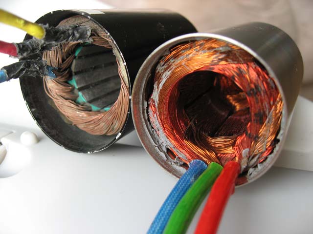

    Den Unterschied erkennt man sehr schnell, Luftspulenmotoren lassen sich wiederstandslos drehen,
    Motoren mit geblechten Rotoren haben ein sogenanntes Rastmoment.
    Hier der Unterschied, der linke Stator hat einen geblechten Eisenkern, der rechte Luftspulen ohne Eisenkern.

    Aha sieht ja interresant aus Shocked

    Also rein vom Wiederstad her würde ich sagen es ist ein Luftspulenmotor.
