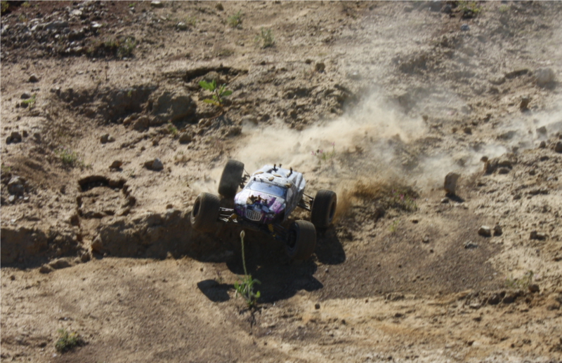

    Zum Schluss mal noch ein Bild, das ich ausgegraben hab:

    Cooles Bild Very Happy
