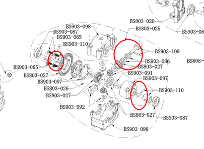

Sepp neu hier
Anmeldedatum: 26.03.2012 Beiträge: 3 Wohnort: 85253 Erdweg
Verfasst am: 26.03.2012, 20:56 • Titel: |
Hi ,
bi ganz neu hier im Forum.
Habe 2 x speedhammer für mich und meien Sohn.
Die Diff's sind dauernd defekt. Nach 2 Akkuladungen sind wieder 50€
fällig für neue Differenziale. Da stimmt doch was nicht - oder.
Mach ich was falsch oder tauge die Diffs nix ???
Wäre für einen Tipp sehr dankbar.
Gruß Jens |
Geo Pisten-Papst
Anmeldedatum: 01.02.2011 Beiträge: 336 Wohnort: nähe Hamburg
Verfasst am: 26.03.2012, 22:44 • Titel: |
Hi Jens,
Die Diffs werden bei deinem Speedhammer vermutlich nicht richtig ausdistanziert sein und dann haben Tellerrad und Triebling schnell mal Zahnausfall... Werde morgen mal ein paar Bilder einstellen wo man mit Passscheiben nacharbeiten muss oder sollte damit Die länger halten.
Du kannst aber auch hier im Forum mal nach Diff shimmen oder Diff ausdistanzieren suchen!
Viele Grüsse Geo
EDIT: So, hatte auf meinem Rechner noch eine Explosionszeichnung von RedCat Racings Earthquake gefunden und an dem Ausschnitt die Stellen zum nacharbeiten eingezeichnet:
