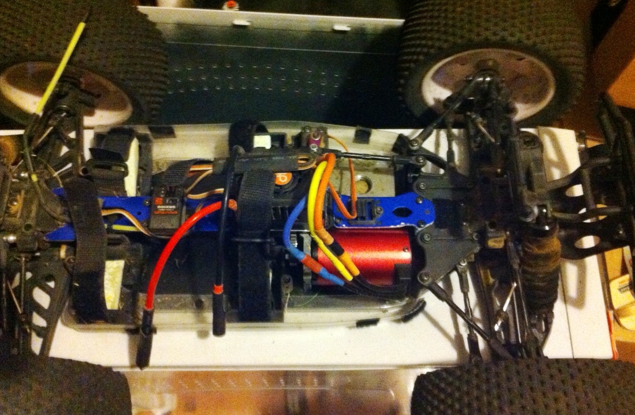

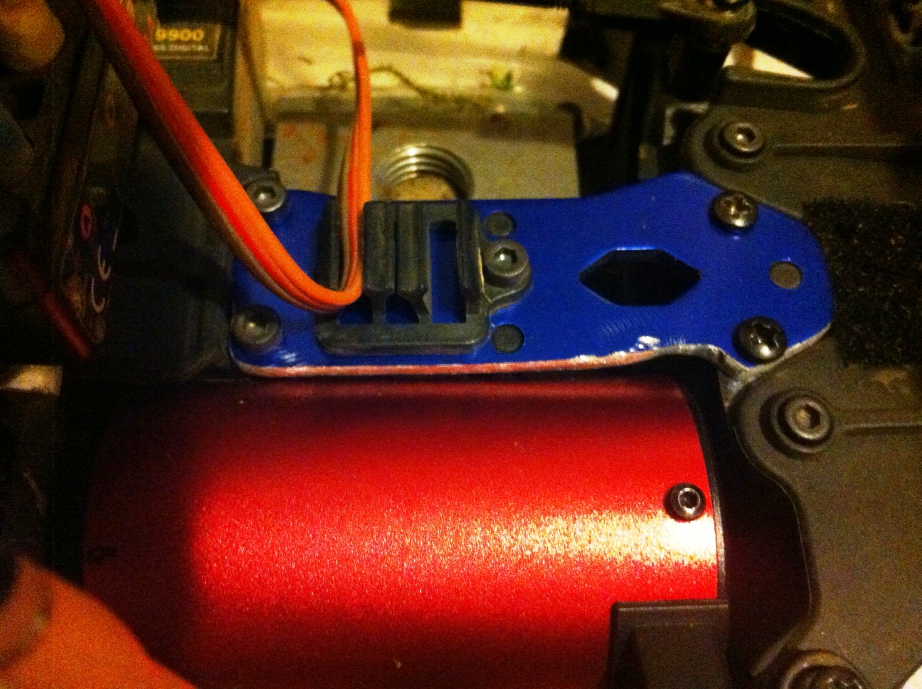

Nachdem ich meine neue Antriebskombo wegen Lieferschwierigkeiten leider noch nicht habe, ich den Speedhammer aufgrund der Motortemp. von über 70°C nach ein paar Minuten fahrt aber nicht mehr fahren konnte/wollte, habe ich als Übergangslösung von einem Kollegen einen Leopard LBP4068 bekommen und verbaut.
Leider war es mit einem kurzen Motor wechsel nicht getan da im Speedhammer RTR ein D=36mm, L=65mm (vermute mal Leopard LBA3665 oder ähnlich) Motor verbaut ist und für den einbau des D=40mm Motors das vordere Alu- und mittlere Kunststoff-Oberdeck bearbeitet werden musste, aber seht selbst:
(für Originalgröße Anklicken und sorry für die Qualität, werde die Bilder noch gegen bessere Tauschen)
<img src="http://www.offroad-cult.org/Board/attachments1237506968/1339137237_motor2.jpg" width="500"> <img src="http://www.offroad-cult.org/Board/attachments1237506968/1339137464_motor1.jpg" width="500">

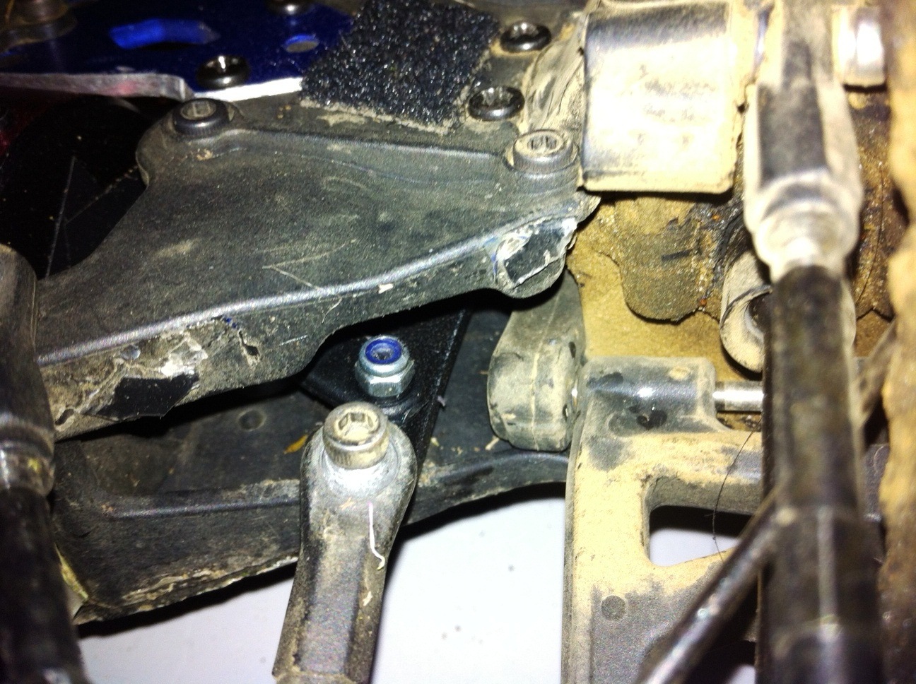

Zusätzlich habe ich den dem Zuge auch gleich noch die neue Stahllenkstange verbaut, es aber verpasst ein Bild vor dem Einbau zu machen durch die Änderungen bei der Verschraubung, dem Einsatz von Kugellagern und den passenden Shimscheiben ist das spiel in der Lenkung nur noch minimal:
<img src="http://www.offroad-cult.org/Board/attachments1237506968/1339138178_lenkung1.jpg" width="500">
Bei einer kurzen Testfahrt von ca. 5 min im Garten mit sehr häufigen Lastwechseln von Beschleunigen zu Vollbremsung hatte der Motor eine Temperatur von 36°C erreicht (der RTR Motor war da schon bei 57°C+) der Finale test in der Sandkuhle mit 5000mAh Lipo's steht wenn das Wetter mitmacht am Wochenende an.
Was auch bereits bei der kurzen Ausfahrt aufgefallen ist, ist der doch recht starke Leistungsunterschied der Motoren (1,1kW zu 2,4kW laut Hersteller) während beim 3665 ein Start mit 0 -> 50 -> 100% Gas noch ohne Probleme möglich war musste ich beim neuen 4068er den Gas-finger doch recht stark zügeln um nicht sofort auf dem Kopf zu liegen oder nur auf den Hinterrädern zu fahren

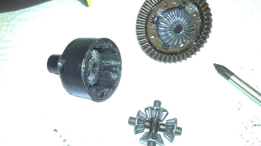

Auch wenn ich den baugleichen Trailblazer besitzt grab ich mal diesen super Thread aus. Auch ich hab ein Problem mit dem Diff. Macht üble Geräusch und wenn ich an einem der hinteren Räder drehe, dreht sich das andere nicht entgegengesetzt, sondern in die gleiche Richtung. Hab das hintere Diff ausgebaut und es sieht aus wie auf dem Bild zu sehen.
Ich hab mir diverse Shimming tutorials angesehen und ich denke der Abstand ist ganz ok. Wie kann das sein, dass das Diff innen so aussieht?
Kann sowas von schlecht eingestelltem Spiel kommen oder ist das Diff einfach schlecht? Lässt sich das irgendwie beheben oder muss ein neues her? Woher bekomm ich (am schnellsten) die härtere Redcat Version BS803-025A her? Shops gerne auch per PN.

Hallo Lan2111,
erstmal vorweg:
Zitat: |
Woher bekomm ich (am schnellsten) die härtere Redcat Version BS803-025A her? Shops gerne auch per PN. |
Shop Nennungen sind hier im Forum nicht gerne gesehen bzw. außer Sponsoren auch nicht erlaubt (also bitte wenn dann per PN und nicht hier im Topic).
Das Diff bekommst du vermutlich am einfachsten über die EU Außenstelle des Herstellers RedCat Racing Europe.
Wobei das einzige was an dem Diff gehärtet ist sind Tellerrad (das ganz große rechts oben in deinem Bild) und Triebling (auf deinem Bild nicht zu sehen), die Diffinnereien wurden nicht geändert.
Ich kann auf deinem Bild keine Abnutzung sehen, zumindest sehen die spider gears ganz ok aus.
Was genau meinst du mit "wie kann das Diff innen so aussehen"?
Den größten Verschleiß / Ausfall hast du am Tellerrad und Triebling. Die Diffinnereien eher selten.
Shimmen musst du vor allem den Abstand von Triebling zu Differential:
Hier auf dem zweiten Bild schön zu sehen (http://www.offroad-cult.org/Board/kegelradgetriebe-richtig-ausdistanzieren-t4095.html).
