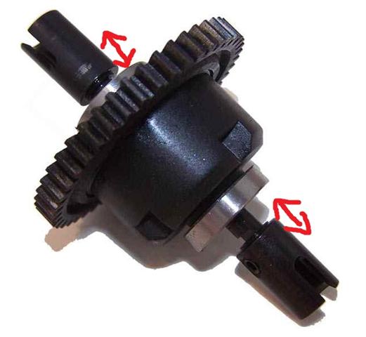

Ich habe mir jetzt einen neues (gehärtetes) Diff und die hier im Thread beschriebenen Passscheiben bestellt.
Bezüglich des Innenlebens des Diffs, meine ich genau die von bigblock erwähnten Metallspäne. Das sollte doch nach 3 Akkuladungen nicht so aussehen, oder? Ich hatte auch das vordere Diff auf, das war sauber.
Außerdem habe ich das Spiel zwischen Tellerrad und Triebling begutachtet, das sah für mich ok aus. Da sind auch keine großen Abnutzungsspuren zu sehen.
Es sieht so aus als würde das Diff an sich schon nicht sauber arbeiten. Wenn ich es ausgebaut habe, und an den Achsaufnahmen drehe, hakt es oder dreht sich gar nicht.
An den Achsaufnahmen hin zum Diff, habe ich auch ein erhebliches Spiel von bestimmt 0,5cm pro Seite. Wie kann ich das beheben?
Um das Problem zu verdeutlichen hier im Bild:

Hallo Lan2711,
das spiel zwischen Diff outdrives und Diffgehäuse musst du mit Shimscheiben von innen unter dem Sonnenrad also zwischen dem Spint und Gehäuse einstellen (nicht zu stramm sonst hakt es), wirklich Spielfrei wirst du das nicht bekommen.

Mit von innen meinst Du im Diff Gehäuse?
Oder zwischen Kugellager und Gehäuse? _________________ Fuhrpark:
