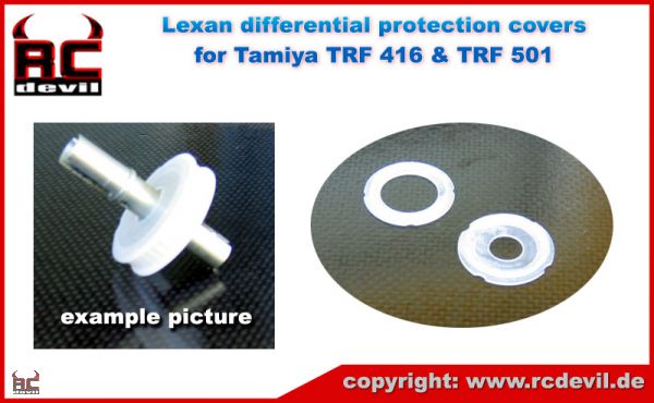

    passen die Jaad Diff Cover an die original Diffs des DB-01? Falls nein welche sind zu empfehlen?

    Ja, aber nur die vom TRF 416. Das DB-01 hat andere Pulleys als das normale 510X (35/36-er und 16-er) oder die TRF 415-Reihe (35-er und 36-er). Am besten sind jedoch die Kunststoffdeckel vom Rc-Devil, kosten aber ein heiden Geld. Dafür haben sie den Vorteil, dass man sie immer wieder brauchen kann, die Kleber nicht. Da muss man nach jeder Wartung neue aufkleben, was auch schnell ins Geld geht.

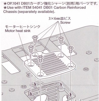

    normalerweise wird ja der heat sink in den carbon reinforced chassis rahmen verbaut. Ich finde den Rahmen allerdings unpraktisch aufgrund der Öffungen auf der Akkuseite. Hat schonmal jemand versucht, den heat sink in den original Rahmen zu verbauen, in dem man die Stelle ausfräst. Wie es aussieht sind ja die vier Schraubenaufnahmen auch beim original schon vorhanden. Hat jemand damit Erfahrungen gemacht?

    Nein, geht nicht. Käme dorthin, wo jetzt der Motor sitzt. Dort sind beim normalen Chassis keine Befestigungslaschen, so wie beim Reinforced. Und wenn du über ne gute Übersetzung plus normale Kühlung verfügst, dann brauchst du diese auch nicht. Im Gegenteil, sie macht das Fahrverhalten eher schlechter. Denn durch diese Platte entsteht Tweak, also ein Verzug, weil eben dann eine Seite steifer ist als die andere.
    Kauf dir da bessern den blauen Motorhalter mit Kühlrippen. Der ist um einiges besser und beeinflusst nicht die Balance des Chassis. Solche Teile wie die Heat Sink Platte sind reines Bling-Bling und absolut kein bisschen notwendig. Richtig wichtig sind nur eine handvoll Teile, mehr nicht. Der Rest ist Luxus oder dient höchstens dem erfahrenen Racer zur Verbesserung seiner eh schon guten Performance.
