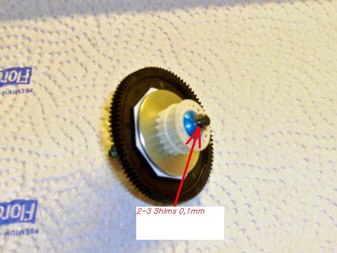

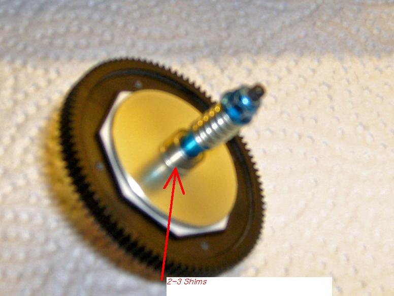

    Wenn du den normalen Slipper hast und den nach Anleitung aufbaust, solltest du bei 5mm Vorspannung das HZ nicht mehr von Hand drehen können. Kann dir sonst mal ein Bild von meinem reinstellen, damit du's sehen kannst.

    PS: Hab es etwas falsch geschrieben: die Shims musst du zwischen dem Kugellager und der Slipperscheibe legen, nicht zwischen Spacer und Lager.

    Auf dem Bild hab ich dir eingezeichnet, wo du die Shims anbringen musst und auf der anderen Seite zwischen Lager und Pulley auch 2-3 von den 0,1mm. Insgesamt hab ich an der Welle 5 Shims mit 0,1mm Breite. Man muss sie halt selber so platzieren, damit sich der Slipper gut einstellen lässt und auch das Spiel reduziert wird.
