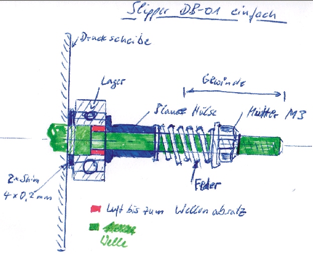

    Hallo Chimera, ich finde es erstmal super das Du mit mir über das Thema diskutierst... aber ich habe das Gefühl, entweder reden wir von verschieden Dingen oder ich habe einen anderen Slipper als Du..
    ich habe mal meinen im Schnitt skizziert...
    Wie man auf dem Schnitt sehr eindeutig sieht, steht das Lager über dem von Dir erwähnten Absatz über (roter Bereich ist Luft zwischen Absatz und blauer Hülse).. bei mir ca. 2mm, daher kann die blaue Hülse doch gar nicht gegen einen Absatz stoßen und nach Deiner Aussage, wenn ich also zwischen das Lager und die sowieso schon vorhandenen Shims noch mehr Shims packen würde, würde das Lager zwar ein Stück nach rechts wandern und damit den Weg den die Mutter benötigt um den Slipper zu Spannen verkürzen ...daher wahrscheinlich Deiner kurzer Spannweg, aber es würde doch nichts an der maximalen Vorspannkraft ändern... ich denke das siehst Du auch so oder?
    Steht Dein Lager nicht über dem Absatz?

    Doch, weil die Scheiben auf der anderen Seite ja auch nicht weiter können. Diese 2mm sind eben 1mm zuviel. Lauf Anleitung musst du nach 3,5mm ein komplett(!) gesperrten Slipper haben, was aber eben wegen der Welle nicht geht.
    Glaub mir, es kann noch so unverständlich und unlogisch sein, es ist und bleibt aber nun mal so. Insgesamt 5 Scheiben a 0,1mm: 3 auf der leeren Seite und 2 auf der Mutternseite (kann aber auch umgekehrt). Die Sperrung des Slippers erzielst du durch die Vorspannung.
    Meiner Meinung nach Hat da Tamiya etwas gepfuscht bzw. falsch kalkuliert. Kollege hat es bei seinem Slipper einfacher gemacht und einfach den ganzen Vorsprung mit dem Dremel bearbeitet. Er fährt mit dem 5,5T und 2,5mm(!) Vorspannung am Slipper und hat trotzdem ne ordentliche Sperrung.
    Kannst es machen wie du willst. Vielleicht findest du ja sonst noch ne eigene Art, die du anwenden kannst. Meine jedoch funktioniert nun seit über 1 Jahr erfolgreich, also werd ich meine sicher nicht ändern Wink
