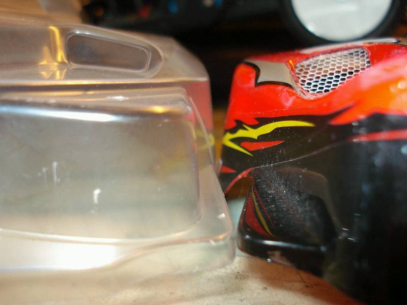

also ich habe unter meiner Baldre Karosse locker einen Carson Dragster Regler mit Lüfter drunter, auch ein Kühler auf dem Motor inkl. Lüfter hat normal Platz.
Die Innenhöhe im Bereich des Reglers ist ca. 29mm beim Durga und ca. 35 mm beim Baldre, wenn die Aussparung der Karo auf dem Chassis aufliegt. Du siehst der Baldre bietet wesentlich mehr Platz auch im Motorbereich... wo meine Durga Karo hinten einen raltiv großen Spalt lässt, geht die Baldre Karo gut rauf und schließt fast ab.... das liegt aber eher an meinen Motorkabeln die nach oben hin weggehen als am Regler, da ist genug Platz...mich störts aber nicht ...
hab Euch mal ein paar Bilder reingestellt... auch eins von einer Baldre (links die unlackierte) und einer Durga im Vergleich...

Ja, könnte man so machen, aber dann schliesst die Karosse nicht sauber ab Meine Durga ist hinten mit Klett am Chassis befestigt, hat also nicht 1mm Luft. Theoretisch kann man jeden Regler reinstecken, nur schliesst dann einfach die Haube nicht sauber. Der Abstand zwischen Lüfter und Haube muss zwischen 5-10mm sein, will man eine ordentliche Kühlung gewähren. Hat man zu wenig Luft, zirkuliert nur die warme Luft und mehr nicht. Zudem sollte man bei Brushless sowieso die Öffnungen an der Karosse ausschneiden, damit der Motor ordentlich gekühlt wird.
