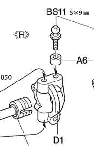

    Noch ne Sache bzgl. der Caster Blocks...
    fahre aktuell die originalen und lt. ANleitung soll man den Kugelkopf (lang 9mm) mit dem großen 3mm Spacer verbauen..jetzt ist mir der originale Kugelkopf schon zweimal im Block gebrochenund ich musste den kompletten block auswechseln...wie siehts denn bei Euch aus.. hab jetzt den normalen Kugelkopf ohne Spacer verbaut, da dadurch die Hebelwirkung beim Aufprall nicht so groß ist..allerdings verstellt sich dadurch ja die Radgeometrie ..irgendwelche Erfahrungen oder Tips?

    Kugelkopf ohne Spacer = keine gute Idee, da die Schraube ja durch bis zur Achse geht. Wenn das Gewinde dort dann an der Achse einhakt, kann es böse enden Sad Ich hab die normalen King Pin Schrauben mit 4mm Spacer dran, absolut kein Problem. Hab jedoch die gehärteten Caster Blocks. Alternative wären die vom TRF 501, welche ne ganz andere Befestigung haben. Und sonst halt anstelle des normalen King Pins ne Kugelkopfschraube mit kurzem Gewinde verwenden, dann geht es auch ohne Spacer. Aber vorsicht: der Spacer dient ausschliesslich zur Einstellung des Rollzentrumes und des Bump Steers. Wenn du da ohne fährst, verändert sich a) die Fahrcharakteristik und b) der Sturz beim einfedern. Auch die Traktion wird über das Rollzentrum beeinflusst (siehe Setup Bücher von Hudy und Cars & Details).

    hab mich etwas undeutlich ausgedrückt, habe natürlich aktuell den kurzen Kugelkopf ohne Spacer verbaut, natürlich schraube ich nicht den langen durch Kunststoff auf die Welle Very Happy
    Was mich interessieren würde, ob jemand das schon mal gemacht hat und sich dadurch das Fahrverhalten stark negativ ändert ...habe mir auch die Carbonverstärkten bestellt..wenn also nochmal einer im Block bricht, dann nehm ich die Verstärkten ... es ist ja auch eher ein Probelm der Kugelköpfe die brechen...welche nutzt du in deinem Auto die 53969 (sind nur 14 stat 16 mm lang)? Ich nutze die 9805611 (die original beim Bausatz bei sind) und die scheinen nicht gut zu sein.. Welchen Caster Block nutzt du, die 10° Alu von Tamiya? Spacer Alu oder Kunststoff?

    Nummer weiss ich nicht, sind die vom TRF 501X WC. Die originalen hab ich noch nie verwenden. Soviel ich weiss sind die vom 501X die 53969 5x8mm Kugelkopf mit Imbuss (Stahl) (man misst nur das Gewinde, nicht den ganzen Kugelkopf). Die Stahl sind was vom feinsten.
    Und klar beeinflusst jeder Millimeter an Spacern das Fahrverhalten. Je kleiner der Spacer, um so höher das Bump Steer, also die Steuerveränderung beim einfedern. Auch hat es enormen Einfluss auf das Rollzentrum. Denn nur das Rollzentrum hat Einfluss auf das Griffverhältnis. Nur reicht es da nicht einfach, wenn man nen Spacer wegnimmt oder hinzu tut. Man muss dann jeweils das gesamte Setup anpassen, also auch Sturz, befestigung der oberen Querlenker, etc.
